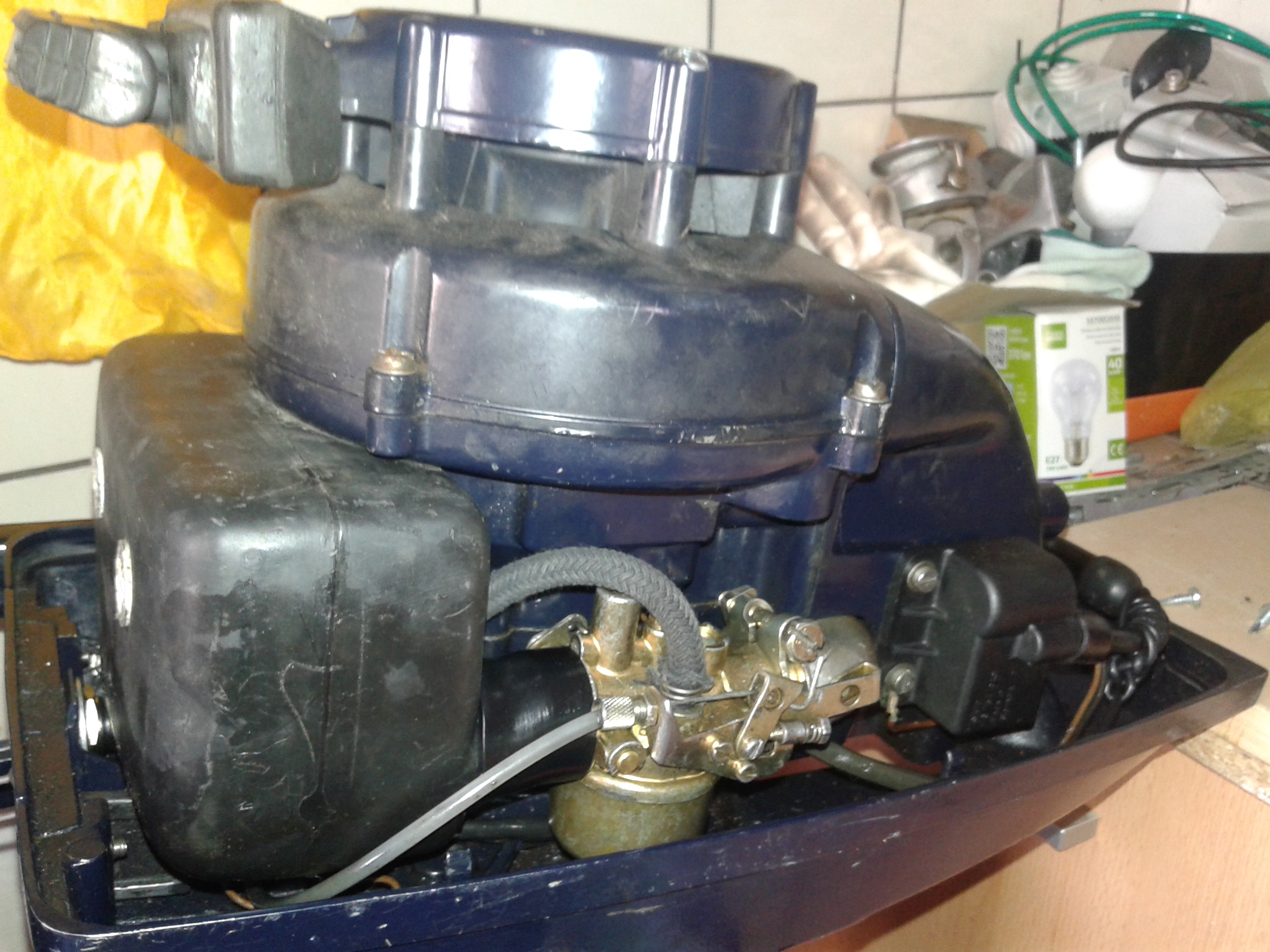

Dobrý den,
koupil jsem si nově člun, nejdříve elektromotor, ale ten mi nestačil. tak jsem pořídil starý závěsný motor tomos. akorát si s ním nevím rady. v tomto vodním světě jsem nový a tak jsem hledal na internetu a narazil na toto fórum, snad se zde najde někdo, kdo mi bude ochotný poradit.
problém je v tom, že dám motor na člun vytáhnu sytič, napumpuji balónkem benzín s externí nádrže(motor nemá nádrž), motor hned naskočí tak ho chvilku nechám vypnu sytič a přidávám plyn. motor se hezky bez jakýchkoliv potíží začne rozjíždět dostane se do plných otáček a po cca 20s otáčky klesají až to skoro chcípne a najednou se zase začnou pomalu otáčky zvedat(plyn mám stále v poloze cca max.) a takto se to stále opakuje. nevíte prosím čím by to mohlo být? předem děkuji za jakoukoliv radu.
Pavel

U dvoutaktu je to jednoduché, buď není co zapálit, nebo čím. U Tebe to zjevně jiskří i benzín teče, ale blbě.
Zkontrolovat karburátor -nečistoty, může být něco ucpané. V tvém případě nejspíš málo přitéká benzín - zkontrolovat celý palivový přívod, a odvzdušnění nádrže. Pokud je někde v cestě filtr, tak může být zalepený, zanesený. Mě se úplně stejně choval moto Simson - problém byl právě v přívodu paliva - po vyndání hadičky z karburátoru palivo jen pomalu kapalo....
Tomosy dodnes běhají v Chorvatsku, hlavně domácí je tam používají na svých loďkách. Některé co jsem viděl byly v řádném rozkladu a majitel přišel , drb a jel....

Asi tak jde tam málo paliva,nebo si někde přisává vzduch. Zkus pumpovat balonkem aby byl stále natlakovaný.Potom budeš moudřejší.

děkuji za odpovědi. pumpovat balonkem jsem zkoušel i za jízdy, možná to bylo trochu znát. karburátor jsem měl rozebraný a žádnou nečistotu jsem tam tam nenašel. ještě před karnurátorem je něco jako "pumpa"? vede do toho hadička od nádrže a pak dál do karburátoru. nemohla by být i chyba tam? balonek i pal. filtr jsem koupil nový a víčko nádrže jsem měl otevřené.

Před karburátorem je palivové čerpadlo, poháněné podtlakem/přetlakem z přepouštěcího kanálu válce. Když odpojíš hadičku od karburátoru, tak by při běhu motoru (nebo i jen při roztáčení startovací šňůrou) mělo palivo téct. Ale problém s čerpadlem patrně nebude, jinak by pomohlo to pumpování balónkem za jízdy. Ještě bych zkusil při poklesu otáček přicpat rukou sací hrdlo karburátoru. Pokud to pomůže, pak je to téměř jistě přicpaná hlavní tryska v karburátoru. Podobně se mi jednou chovala 15hp Selva a nakonec to bylo smítko plovoucí v hlavní trysce, které ji střídavě přicpávalo a způsobovalo takovéto kolísání otáček. Vůbec nejlepší by bylo nechat karburátor vyčistit ultrazvukem.

Kluci mají téměř určitě pravdu, přesto doplním další možnou příčinu: nemáš hadičku od nádrže k motoru zavěšenou v nějakém háčku? Motor nastartuje, loď se rozklepe, vibrace zapůsobí na hadičku, ta se ohne a přiškrtí benzín. Sníží se vibrace, hadička se narovná... a tak pořád dokola. Vím, o čem mluvím, stálo mne to čtyři víkendy času a asi šedesátkrát zbytečně rozebraný karburátor :gun:

nejdříve zkusím ten karburátor rozebrat pořádně vyfoukat, pokoukat co tam vůbec je a jak to funguje. hadičku od nádrže už mám druhou, ta první se mi zdála tvrdá a moc velká. tak snad hadička je teď již ok. nemůže to i být tím jak motor zabere a jede na plný plyn tak se předek člunu zvedne a tím se nakloní i motor. tak jestli to s tím může taky nějak souviset???

Ano, myslel jsem přicpat sací hrdlo vzduchu. Pokud se motor začne zase roztáčet, pak je to opravdu problém přívodu paliva a ne třeba zapalování.
Čištění karburátorů ultrazvukem dělá dost motorkářských servisů.
Naklonění motoru s lodí při záběru by to teoreticky mohlo taky způsobovat, pokud je špatně seřízený plovák v karburátoru. Zkus motor trimem odklonit od zrcadla tak, aby při záběru a zvednuté přídi byl vodorovně.

tak karburátor jsem rozebral, všechny dírky v tryskách byly průchozí, svíčka byla černá jak bota, tu jsem vzal ocel. kartáčem. dnes odpoledne to půjdu vyzkoušet, tak jsem zvědavý jestli to bude mít nějaký účinek. opravdu se mi nezdálo, že by ten karburátor byl nějak zanešený...

Černá svíce značí moc paliva. Máš to bohatý. Buď je tam špatná tryska, nebo jsi to čistil ocelovym kartáčem a zvětšil jsi to apod.
Jinak svíčka se nečistí ocelovym kartáčem. Ideální je kartáček na zuby. Poradil mi to výrobce svíček a opravdu to tak je.
Další možností je, že máš špatnou svíčku a že ti po zahřátí špatně pálí.
Podívej se jaká svíčka tam patří. Pak bych případně pustil jehlu o rysku níž..... no ale já nejsem zrovna kovanej motorář, tak mě ber s rezervou. ;)
Jinak v karbecu může bejt něco opravdu maličkýho a nevidíš to. Ultrazvuk je jistota.

karburátor jsem čistil pouze tech. benzínem a kartáčkem na zuby. žádná jehla na plovák tam není, ten plovák tam drží na takovém plíšku...

Snad se nepletu.... snad máš šoupátkový karbec. :) Jak říkám, lodní motory tolik neznám.
U šoupátkových karburátorů je na šoupátku jehla. Jsou na ní zářezy.... Zkusit to můžeš jak jsem psal, i když tím se řeší jen přechod z volnoběhu do otáček. Po otevření je bohatost dána pouze tryskou. Ta můře být buď velká, nebo jí někdo čistil a nechtěně zvětšil.
Ale píšeš, že nad plovákem nemáš žádnou jehlu. Zavírá ti vůbec plovák? Zkus plovák zvednout a foukni do přívodu paliva. Jestli to profoukneš, tak jsi našel chybu. Plovák musí zavřít přívod benzínu. Jinak je karbec pořád přeplavenej a tím i bohatá směs.

pán co mi ho prodával s ním normálně jezdil, teď po zimě teda už ne, jenom ho zkusil nastartovat a to šel, tak ho poslal do světa. já ho dal na člun a začal mi dělat tohle. tak to snad musí být opravdu jenom nějaká maličkost.

na 98,9% přívěšáků jsou Webery, vyjímečně Solexy (karbec Bing) a šoupátko vymřelo s Tümmlerem, Forelou a Moskvou 25.

no a pod tím plíškem má být jehla - krátká, většinou čtyřboká tyčka, na konci směrem do vršku karbecu špičatá. plíšek do ní strká a tím reguluje přítok a hladinu v plovákovce. pokud to tam nemáš, bude se karbec uchlastávat.
Vypadlo mi , čeho je Tomos kopie - Yamaha???, navíc nepíšeš kolik máš koní.
tůdle je rozkres 6HP Yamahy, příp. si tu najdi něco, co je víc podobné:

tak jsem ho včera znovu vyzkoušel, ale pouze v kádi s vodou... problém je stále stejný. karburátor jsem měl dvakrát rozebraný, svíčka bych řekl, že je dobrá. ale pak jsem si všiml, že jak jde hadička od koncovky pro připojení hadičky od nádrže tak jak vede do toho čerpadýlka a nebo co to je, tak je podle mne dosti našponovaná a je pod blbým úhlem a jako se láme ( že je jako splácnutá a ne kulatá v jednom místě). tak dneska ještě zkusim tam dát o malinko delší hadičku, aby se nezavírala a třeba to bude ten problém, snad :) motor by to měl být Tomos 5, tak asi 5hp? opravdu se v tom moc nevyznám. přidávám foto, třeba to někdo pozná co je to za tomose.

Jo, problém by mohl být s tou skříplou hadičkou - napiš, jak to dopadlo.
Pokud ti to nevyjde s tou hadičkou, tak já bych udělal: do nějaké petky benzín (s olejem) a samospádem novou hadičkou přímo do karbce (tím se vyloučí vše před karbcem - tj. nádrž, konektory, čerpadlo, staré hadičky). Pokud nepomůže, tak změřit kompresi - u nových bývala 9, pokud je 7, tak GO. Jsou (nebo byly) to vzduchem chlazené motory, takže se "rychleji" opotřebují.
Toto vše za předpokladu, že je karbec čistý, stejně celý přívod OK, není prasklé (nebo kousek ulomené) to černé plast. sání, svíčka NGK: B7HS.
Jinak - Tomosy 3 měly šoupátka, 4 + 5 škrticí klapy.
Chorvati s nimi jezdí, zvenku jsou otlučené, ale vevnitř bývají OK, protože u nich lze sehnat písty, kroužky...... S jedním, co jsem dal řeč, tak má doma 3 kousky a s jejich pomocí udržuje ten, který pak vidíme na moři.

Zdravim vsechny co se mi pokousi pomoc. Karburator opravdu vycisten. Hadicky vsechny nove. Vyzkosel jsem dat i benzin do petky a samospadem do karburatoru. Problem stale stejny. Motor nabehne, rozjede se na plny plyn a po cca 5 vterinach skoro chcipne, po dalsich cca 5vterinach znovu nabehne do plneho plynu. S plynem nehybu. A tak se to opakuje stale dokola. Svicka tam je n14c. muze to byt svickou? Pry to na ni loni jezdilo normalne... tak nevim co se mohlo pres zimu stat, ze to letos nejede.Ta komprese se da nejak zmerit v domacich podminkach?

No nevím - N14C je od Brisk a té odpovídá B9HS od NGK :?
Měla by tam být B7HS - ale nemyslím, že toto dělá ten problém (jedině, že by už byla "moc stará").... V každém případě bych dal, co tam patří (a novou).
Komprese lze v domácích podmínkách, jen musíš mít tlakoměr, což asi nemáš - možná má kolega....
