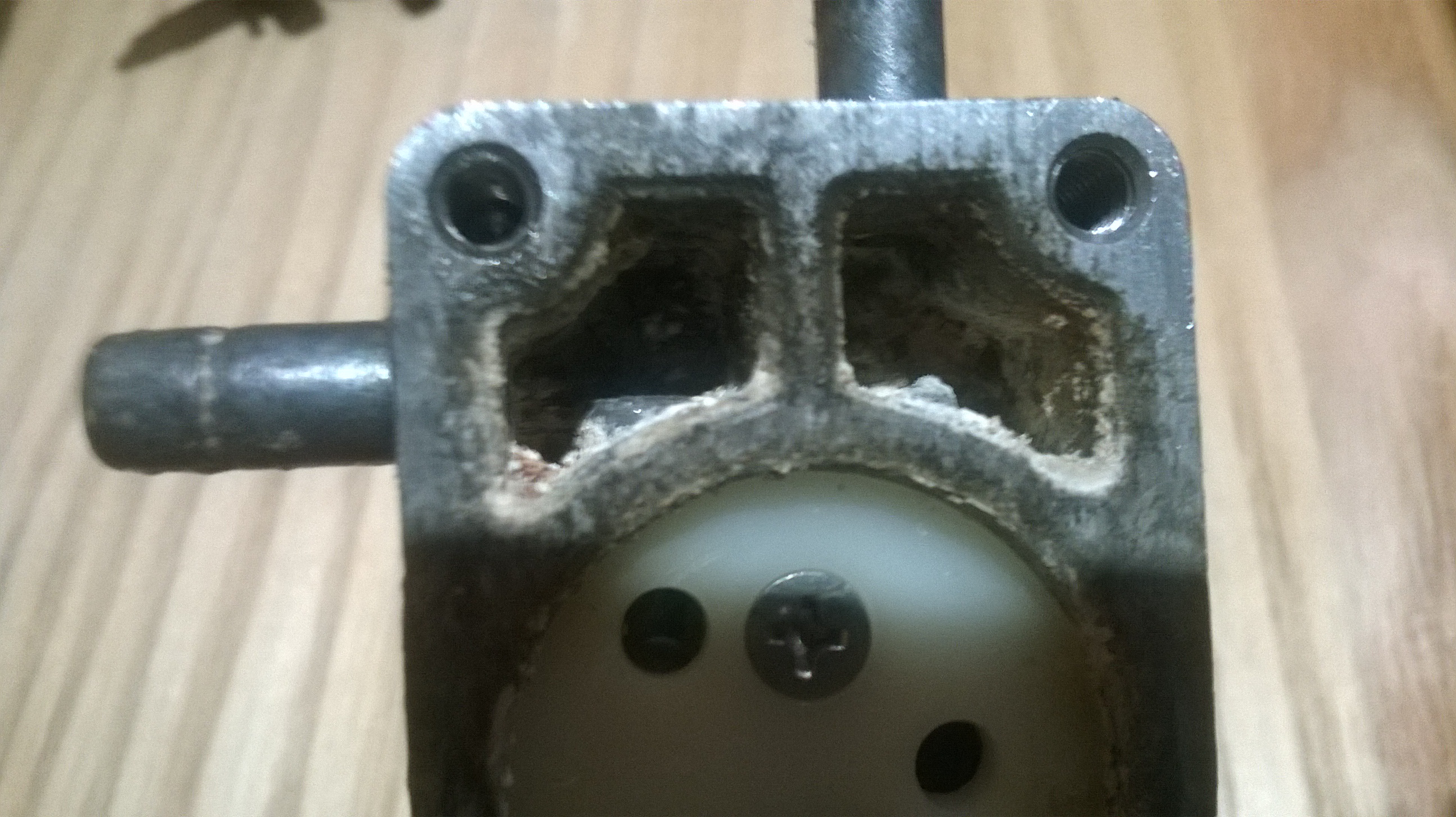

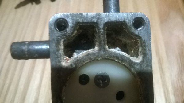

Mě všechny problémy s chodem motoru který startoval dělal karburátor a palivová cesta. Kohoutek pod nádrží, palivové čerpadlo, karburátor.
Po sezoně to vypadá takhle. Za měsíc provozu na moři a padesáti projetých litrech benzinu Natural 95.
Vůbec nevím z čeho se ty usazeniny, nebo co to je, tvoří? Nevíte někdo? Jak se tomu říká?
Tak jsem to dal do Mountfieldu vyčistit ultrazvukem.
Ale fakt by mě zajímalo, co mám dělat aby se to tam neusazovalo?

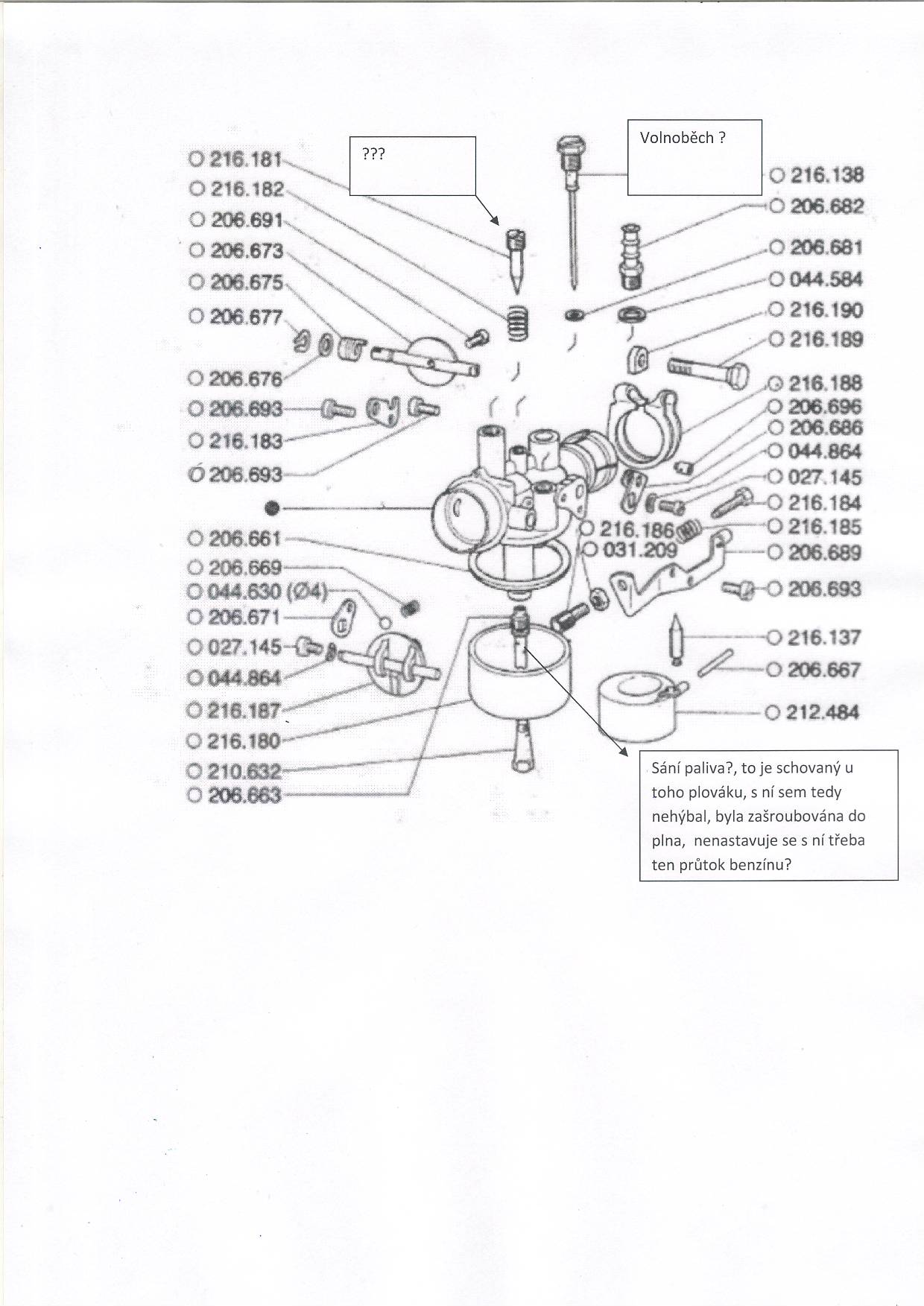

Re: problém se závěsným motorem
Ahoj.
Podle toho obrázku a jestli dobře vidím,to s čím jsi nehýbal,není to hlavní tryska?Podle mého ano.Pokud to tak je,tak toto by mohl být ten problém.
A to jak máš ten otazník,to by měla být regulace množství paliva.U karburátoru se šoupátkem tuto funkci má jehla.
Když motor naskočí na necelé jedno zatáhnutí a pak chcípne, tak bych chybu nehledal ve svíčce. Buď mu dojde benzín, nebo vzduch. S přívodem vzduchu jsem nikdy neměl problém. Vždy se objevil problém s malou nečistotou v karburátoru.
Právě to s čím jsi nehýbal je asi "emulzní trubička a hlavní tryska". Právě tam bych hledal problém.
RACEK píše:Mě všechny problémy s chodem motoru který startoval dělal karburátor a palivová cesta. Kohoutek pod nádrží, palivové čerpadlo, karburátor.
To je jednoduchý, kupuj Vervu 100 ( do dvoutaktu) ten je bez biosložky. Tenhle sajrajt je z toho bioethanolu a dalších příměsí. Tohle to to dělá.
Pavel Š. píše:Ahoj,
plovák jsem zkoušel, benzín volně propouští a když plovák dám nahoru tak se průtok uzavře, tak bych řekl, že toto je funkční. svíčku jsem ještě neměnil, jiskru hází pěknou modrou, ale dneska ji pro jistotu zajedu koupit. v příloze je můj karburátor, a nějak nevím jestli ta jedna tryska nemůže mít na můj problém nějaký vliv?
to seshora s pružinou je regulace volnoběžné směsi. zašroubuj lehce na doraz a povol o cca 3/4 otáčky. Po nastartováno dolaď tak, že se pří točení šroubem zvyšujou nebo snižujou otáčky. toč tak, aby byly co nejvyšší a pak je trochu stáhni. Kdyby při řazení chcípal, nebo se při zařazení neutáh, ještě tímhle šroubem ot. sniž, a na přiměřené otáčky volnoběhu případně přidej/dolaď dorazovým šroubem plynklapky.
to druhý - volnoběh- je emulzní trubička, co dělá směs do cca 1/4 plynu a zajišťuje přechod do vyšších otáček. Děsně choulostivá na neviditelný svinstvo uvnitř a v příčnejch dírkách.
Se šroubama volnoběhu a hlavně volnoběžné směsi se točí o nepatrný kousky. 1/8 - 1/4 otáčky už může být moc. není to, jako když vrtačkou šroubuješ vruty do dřeva

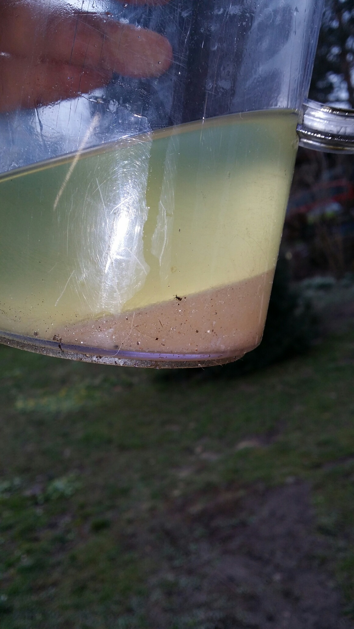

Kdyz vidim ten karbec souhlas s Lemonem. Vo lodnich motorech vim celkem prd, delal jsem jenom dva, ale rozchodit po zime motorku ktera mela moznos nasavat vzdusnou vlhkost je porod.
Tohle jsem vylil z motorkym ktera stala venku pod pristreskem od rijna do kvetna, Predtim nouzove komplet vypustena nadrz a napusten novym benalem. Problem se porad opakoval , takze nadrz opravu dolu a vylit uplne do mrte. Vysledek na obrazku.
Takze doporucuju komplet vycistit palivovej system, nasledne karburator , po slozeni karburatoru vyskouset hladinu.
A na dobu kdy to nejezdi tankovat palikove bez babis-slozky.
Vono totiz kdyz clovek vycisti karbec a pak mu tam vlitne jedna dve kapky tak to stejne nejede a nejde do otacek a projevuje se to presne tak jak popisujete. Pokud tam neni bordel ale jenom voda obvykle staci karbec odkalit zespoda sroubkem.
Alespon takhle se to resi u motorek, pocitam ze u lodi to bude stejny.
