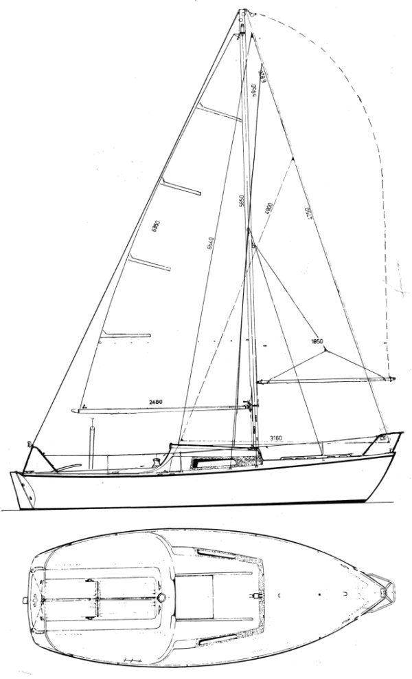

Chcel by som sa naučiť plachtiť a na začiatok by som chcel len malú loď. Na jednej inzertnej stránke som našiel na predaj loď draijer 19, s parametrami 5,74 x 2 m, 800 kg, ponor do 110 cm. Pevný kýl. Predávajúci zároveň uvádza, že na plavbu s hlavnou plachtou a kosatkou nieje potrebný preukaz VMP, nakoľko takáto loď nepodlieha registrácii. Moja otázka znie, či podobná právna úprava platí aj u nás v SR.
Podľa zákona o vnútrozemskej plavbe (SR) sa malým plavidlom (a teda plavidlom podliehajúcim registrácii) rozumie: "plavidlo s dĺžkou trupu do 20 m, ktoré je určené na prepravu najviac 12 cestujúcich a plavidlo, ktoré je určené len na športové a oddychové účely bez ohľadu na spôsob jeho pohonu s dĺžkou trupu od 2, 5 m do 24 m s výnimkou plavidiel postavených alebo určených na tlačenie alebo vlečenie alebo vedenie v bočne zviazanej zostave plavidiel, ktoré nie sú malými plavidlami, prievozných lodí a plávajúcich strojov (§2 písm. g) )."
Zároveň však: Do registra plavidiel sa zapisujú plavidlá, ktorých celková hmotnosť vrátane povolenej užitočnej hmotnosti presahuje 1 000 kg alebo výkon pohonného strojového zariadenia je väčší ako 4 kW alebo plocha plachiet je väčšia ako 12 m2 (§ 24 ods.4).
Je teda v tomto smere rozdiel medzi právnou úpravou v ČR a v SR? Vopred ďakujem za každú odpoveď a názor.

Bleis3 píše:som našiel na predaj loď draijer 19, s parametrami 5,74 x 2 m, 800 kg, ponor do 110 cm. Pevný kýl.
Aj si ju kúpil? Draijer 19, kosatka a hlavná plachta 13,68 m2
