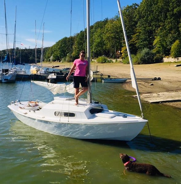

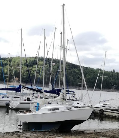

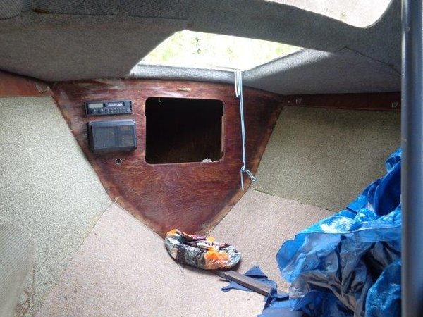

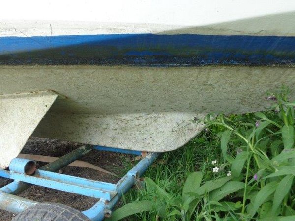

Vím, je před sezonou, nejhorší čas shánět někoho na opravu lodě. Vaněk či Loděnice Vltava nemají čas do konce roku, Loděnice Vltava ani nemají momentálně truhláře. Nikoho jiného neznám.
Loď se toho času nachází na Vranově. Chtěli bychom z naší "plachetničky" mít skutečný "day-sailer" na prodloužené víkendy a drandění po střední Evropě. Hledám někoho na výrobu interiéru a opravy / zavedení elektřiny), přebroušení, vykytování a natření (naposledy - já - před 5 lety). Loď je lehce odvozená od Silhouette Hurley MkII s tím, že se jedná o trojkýl - ideální pro mělčí i menší vodní plochy.
Celkem potřebuji:
    Vykitovat, přebrou
      sit a natřít včetně protskluzu
      Lyžiny / madla zvenku na střeše kajuty - používáme a již ztrouchnivělé (mám 2 metry, 120 kg a urval jsem jednu stranu v lednu)
      Lehce vytvarovat vanu s laminátem kvůli odtoku
      Lehce dotvarovat další místa nad / vedle lavice po straně kvůli lepšímu odtoku
      Vyříznout a vytvořit prostor pro gelové baterie v zádu a provést dráty ven pro elektromotor zvenku
      Nový rám pro dvířka do kajuty a skládací / vyndavací ale uzamykatelné dvířka
      Poradit nějaký kvalitní fixační systém pro polštáře na lavicích
      Spaní a elektřina a led osvětlení uvnitř
      Umístit a zapojit hloubkoměr
      Umístit a zapojit
    malý solární panel
