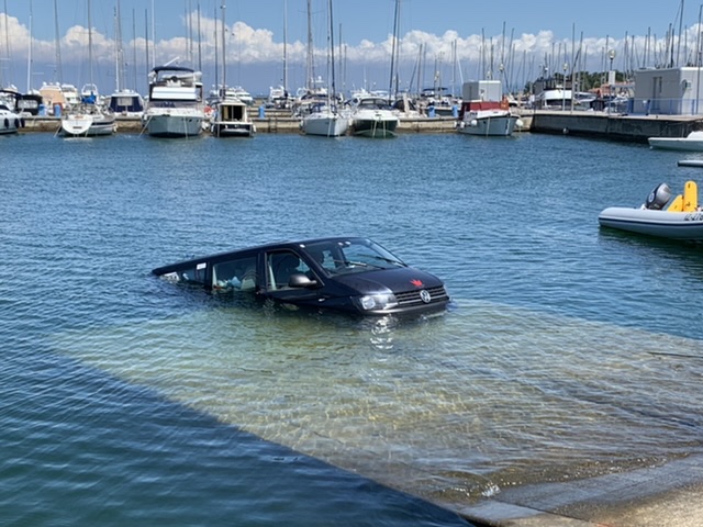

Událost dnes :|

Kde to je?

Slovinsko, Izola :)

A víme co se stalo?

Ví někdo jak se u tohoto auta řadí jednička a jak zpátečka?
Vypadá to jakoby omylem zařadil zpátečku a energicky se rozjel.

Já bych to viděl na zataženou ručku se zadními koly pod hladinou, kde běžně bývá kluzko. Nechal to vrčet, tím pádem mu předek nezůstal vyset na kvaltu a vylezl ven k lodi. Moje druhá teorie je že najel pod hladinu i předními a to už pak není šance. Pouze moje teorie, protože to bývá nejčastější příčina utopení auta na skluzu, protože plno lidí si neuvědomuje, že pod hladinou bývá kluzko

Mně to vůbec připadne strašně nebezpečný nacouvat s celým vlekem a ještě částí auta pod vodu na kluzkých panelech. Když se človek podívá na youtube, tak těch utopených aut je tam spousta - hlavně tedy z USA.
Řešení, co mám k Variantě od západoněmeckých soudruhů - na vleku ještě spouštěcí koza na kolečkách, je úplně jiná liga. Je to sice další krám do baráku (pardon, k lodi), ale prakticky to vylučuje situaci, kdy bych mohl utopit auto...

Jo, zpátečka je vlevo vedle jedničky, ale přes kroužek. Spíš se domnívám, že pravděpodobná je Olinova teorie 1a), a předohrab.
Taky je dobré si uvědomit, že prokluzující pneumatiky vykazují menší adhezi, než když jsou kola vůči podlkadu v klidu.

Zdá se mi, že je příliš daleko ve vodě. Loď už musela být dávno ve vznosu a vlek odlehčen. Nebo ji zapomněl odkurtovat :?
Kdyby měl při tomto sklonu plánovitě přední kola ve vodě, tak už by měl zaplavený výfuk.

U nás jsem klouzali s autem 4x4, kde se vzalo tu se vzalo na sjezdu trochu bahna. :x
Asi není špatný nápad pojistné lano.
