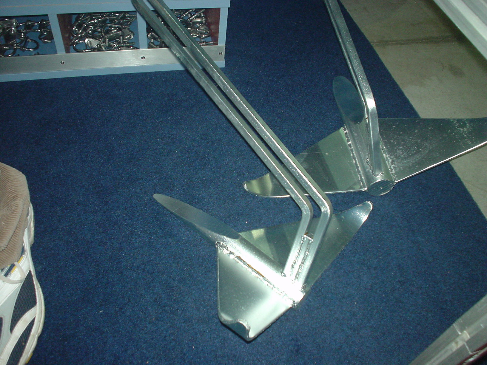

Omen píše:Vidím to prvně (obrtlík na prodlouženém ohnutém rameni) :?
Ja som ten obratlík na fotke (čmajzol) odtialto... :lol:
http://shop.jachting.info/index.php?mai ... ts_id=1948
Skúsim si také dačo požičať, vyskúšam a ak bude fungovať ako opisuješ tak také kúpim.

JJ, tohle na řetězu sice blbě vypadá, ale funguje dobře, nicméně bych se bál nesouměrného namáhání v tom otočném místě.
K jedné moderní a v testech výborně hodnocené kotvě zn. ULTRA, prodávají toto. Funkce stejná, ale IMHO fortelnější konstrukce.
Ultra je, stejně jako Mantus, taky pluhovka, takže by to fungovat mělo. Ostatně video na té stránce ukazuje funkci v kombinaci s Deltou...

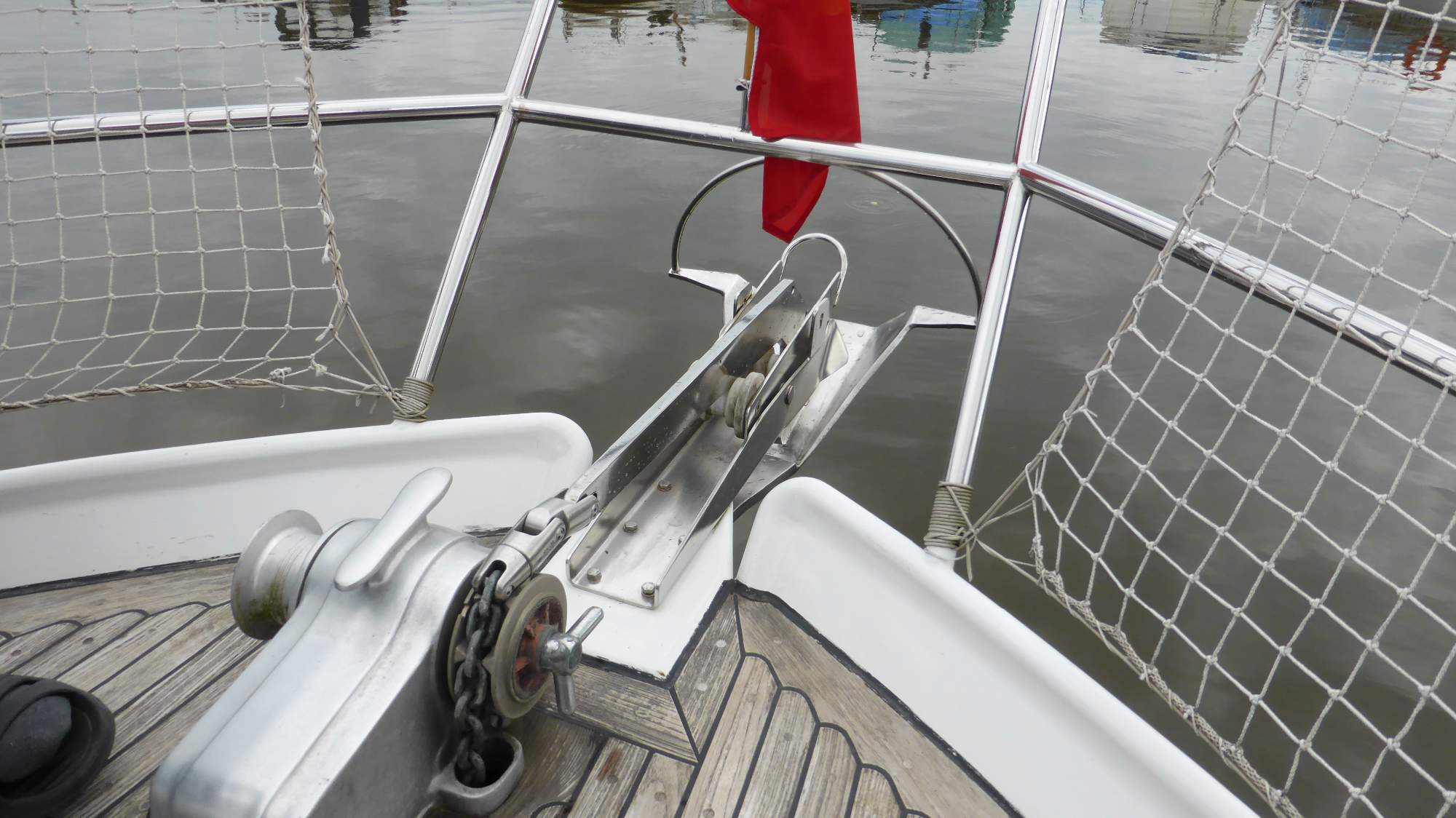

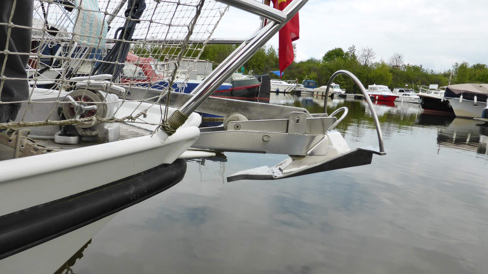

Kotva sa po vytiahnutí z Dunaja s kotevným vrátkom, sa veľa krát nedá do správnej polohy a na čeleň sa vráti opačne (hore bruchom). Nedalo mi to, tak som zisťoval príčinu, prečo raz je v správnej polohe a raz hore bruchom.
Ak kotvým pri brehu mimo prúdu, tak sa kotva vráti stále tak ako má. Lenže loď nesmie biť v pohybe dopredu.
V prúde sa mi kotva vráti zakaždým stále hore bruchom. Protiprúd mi kotvu na obratlíku stále otočí a preto sa vracia opačne. Vtedy kotvu spustím späť do vody aby bola kotva cca 30cm ponorená, zaradím spiatočku a po chvílke sa kotva otočí do správnej polohy. Tak isto to robím ak je loď v pohybe dopredu...

packa píše:mate nekdo vyzkouseno jestli se takhle chova(otací v proudu) i ,,original,,?
Jojo, aj originál Mantus to robil tiež. Chovanie podobných kotiev sa nedá (asi) v prúde ovplyvniť... :(
