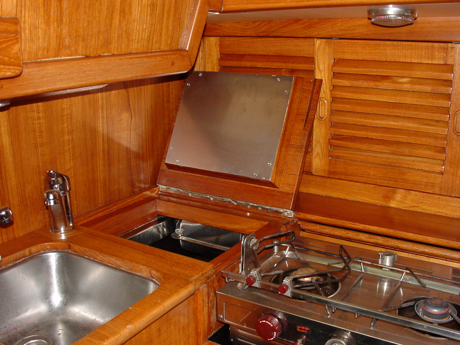

Koukam na ty fotky, co sem čas od času různě vkládáš.
Na všech je vidět poctivý řemeslný zpracování. Jestli máš fotky ze stavby..... Nepřemýšlel jsi, že bys tu založil vlákno o stavbě své lodě? Je vidět, že máš co říct.

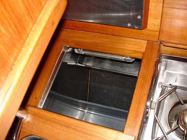

A co je to kulate s tema dirama vidim asi ovladani kompresor to nahore nerezoby box
- Příspěvky: 9350
Re: Lednicka na lodi - 12V nebo 230V
Výparník chlazený vodou, místo mřížky chlazené vzduchem/ventilátorem....
Chlazení mořskou vodou.
Isotherm SP-agregát je nový, ale vždy spolehlivý systém, který je chlazen přímo vnější vodou. To znamená, že efektivita chlazení je zcela nezávislá na teplotě vzduchu ve člunu. Teplo od kompresoru je odváděno přímo do vody přes palubní vedení bez čerpadla nebo kompresoru, tímto se také ušetří proud. Jedinečné palubní vedení měď/nikl-tepelným výměníkem nahrazuje odpadní odtok. Každý nejmenší pohyb člunu způsobí pohyb vody v palubním vedení (samočerpací) a ochlazuje tímto ochlazovací prostředky. Jelikož je palubní vedení vždy nainstalováno ve stejném odstupu od těžiště člunu, stačí malý pohyb trupu nebo stožáru u plachetnice, aby se spustil čerpací proces. Nepřetržité vypumpovávání teplé vody a načerpávání studené vody zabraňuje také usazování porostu na člunu. Isotherm SP se dodává s nebo bez ASU-systému.
[Ahoj Geus, „to děravý“ to je průchodka odpadu dřezu kde je chladící smyčka media kompresoru. Když běží lednice je třeba mít odpad otevřený aby jak se kolíbá loď do něj proudila chladná voda. Nerezová nádoba je plněna roztokem a akumuluje chlad. Máme jí umístěnou nahoře pod deskou, chlad klesá dolů. Pod akumulační deskou máme nerezovou misku jako polici, kde se uchová i zmražený maso.
Isotherm - ještě jsem zapoměl - do dna lodě musíš na průchodku odpadu dřezu udělat větší díru - 60mm. Do původní díry, která byla 1 1/4" jsem udělal z překližky "zátku" kde jsem vyvrtal otvor pro vedení vrtáku kruhové pily na průměr 60.
Systém je naplněn mediem R 410 a sešroubováním spojek potrubí je systém funkční. Spojky je možné znovu rozebrat bez úniku media. Pokud délka trubek nestačí, je možné koupit prodloužení. Kompresor jsem umístil do uzavřeného a jinak nevyužitého prostoru pod sloupcem šuplíků v kuchyni. Spojení elektroniky kompresoru a ovládacího panelu je modulárním kabelem s kontaktem. Kdo umí použít šroubovák a francouzák dá systém dohromady a i do chodu.

Libor píše:Takto to vypadá po zástavbě:
"truhla" je v salonu pod jednou lavicí (matrace slouží jako další izolace)
Ještě by mě Libore zajímalo, čím jsi nakonec utěsnil průchodky z boxu? Jsi s utěsněním spokojený?
A doplňující otázka - ta bílá trubička, která jde z výparníku do kompresoru ta je při provozu studená (nebo naopak třeba horká)? Jde mi o to, jestli se mám snažit jí maximum umístit v boxu, nebo mimo něj.
Předem díky.

Romane kterou bílou myslíš? Už to montuješ?
Silnější jsou měděné trubičky s mediem (tam a zpět). Nijaké zahřívání jsem nepozoroval, nejteplejší je výměník na kompresoru.
Pak je tam slabší bílý "drátek" to je jen od snímače teploty k termostatu.
Viz fotky na předchozí straně. Trubičky umísti tak aby se ti to dobře montovalo a také někdy později rozebíralo. Já se orientoval podle umístění rychlospojek, tak aby k nim byl nějaký přístup a nijak nepřekážely...
Průchodky z boxu jsem nedělal. Na jedné fotce vidíš celý box. Ta horní deska se třemi víky je zespodu izolovaná(zesílená) a zapadá přesně shora do jednotlivých chladících prostot. Po obvodě to mělo nalepenou nějakou gumovou těsnící gumu. V nejbližším rohu jsem ji nadzvedl, "vyfrézoval vrtákem" 2 drážky (nebo jednu větší, to už přesně nevím) vložil trubičky a celé dotěsnil Sikaflexem, nebo spíš myslím silikonem. Opět vše přiklopil víkem boxu.
Zdá se že je to těsné, ne asi absolutně vzduchotěsné. Ale nepozoruji únik chladného vzduchu. Navíc tím jak se to otvírá shora, tak nejchladnější vzduch se drží dole...

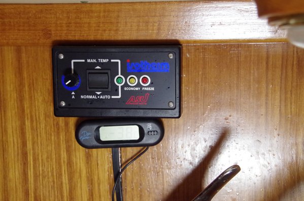

Lednici už část sezóny s úspěchem využíváme, už máme vyzkoušeno, že na víkend to baterie zvládá - víc dní v kuse mimo marínu (mimo možnost dobití přes dobíječku) jsme zatím nebyli a lednici na noc úplně vypínáme.
Jediné co mě překvapilo, je že přesto, že je lednice zapnutá na "1" a box je celkem malý (cca 30-40 litrů), lednice celý den běží (není slyšet, že by se úplně vypnula a nastalo "ticho"). Přitom prostor je uchlazený evidentně dobře a čidlo termostatu je uvnitře lednice v místě, kde chlad je.
Moje otázka tedy je: měla by lednice v průběhu dne vypínat?
Pokud ano, co může být problém?
- Příspěvky: 9350
No tak další ve skupině....12V.
Čoveče nevím, přes den nevypínám, a v noci občas zapomenu. Je ale pravda, že dost namotoruju, tak průběžně dobíjím baterie.
Faktem ale je, že když stáhnu termostatem na minimum tak sepne kompresor velice málo, je několik hodin bez chodu.Neměřil jsem jak dlouho. Ale večer pokud není chladnička vypnutá bych to slyšel.
Možná je to tím že čidlo nemám volně v prostoru, ale asi položené na výparníku, už nevím. Podívám se na to. Nebo mrkni do návodu jak má být umístěné.
Ale pokud čidlo, či termostat je OK a umístění jak má být tak spínaní je vždy odvislé od kvality izolace, a tím pádem postupným ohříváním prostoru, obsahu. Kompresorem jen "doplňuješ" uniklý chlad....tedy pokud je slabá izolace logicky musí pořád běžet....

Díky za odpověď.
Určitý chlad je v lednici "cítit" i po celonočním vypnutí (zatím jsem vždy s sebou zapomněl vzít teploměr, takže bohužel nemám přesné číselné výstupy
), předpokládám tedy, že to s izolací není zase až tak špatné.
Ještě mě napadlo, ten "drát" čidla, který vede od termostatu mám v lednici pouze asi jen posledních 10cm, zbytek je veden skříňkou kolem kompresoru až k ovládacímu spínači - ale to předpokládám nevadí. Jestli si dobře pamatuji návod pro instalaci lednice, tak tam nic speciálního ohledně čidla termostatu psáno nebylo. Matně si pamatuji jen zmínku, že termostat (i s čidlem) je možné umístit uvnitř lednice i venku a to bylo všechno...
Asi s sebou zkusím příště vzít infra teploměr a zkusím to kolem lednice všechno "poměřit".

Za ty prachy dobrá, pokud někdo potřebuje něco přenosného, nebo nemá místo pro zástavbu, jasná volba.
Pokud je prostor je lepší vestavná a koupit jen sestavu kompresor - výparník. Je pak více místa na chlazení a může být i malý mražáček.

jj, já vyrobil zatím jenom coolbox. Po letošním Jadranu s přenosnou lednicí i zbytek rozhodovacího výboru uznal, že to bude chtít zabudovat i chlazení
Škoda jenom, že to vodní chlazení je taková darda, přitom na tom zas tak moc není...
