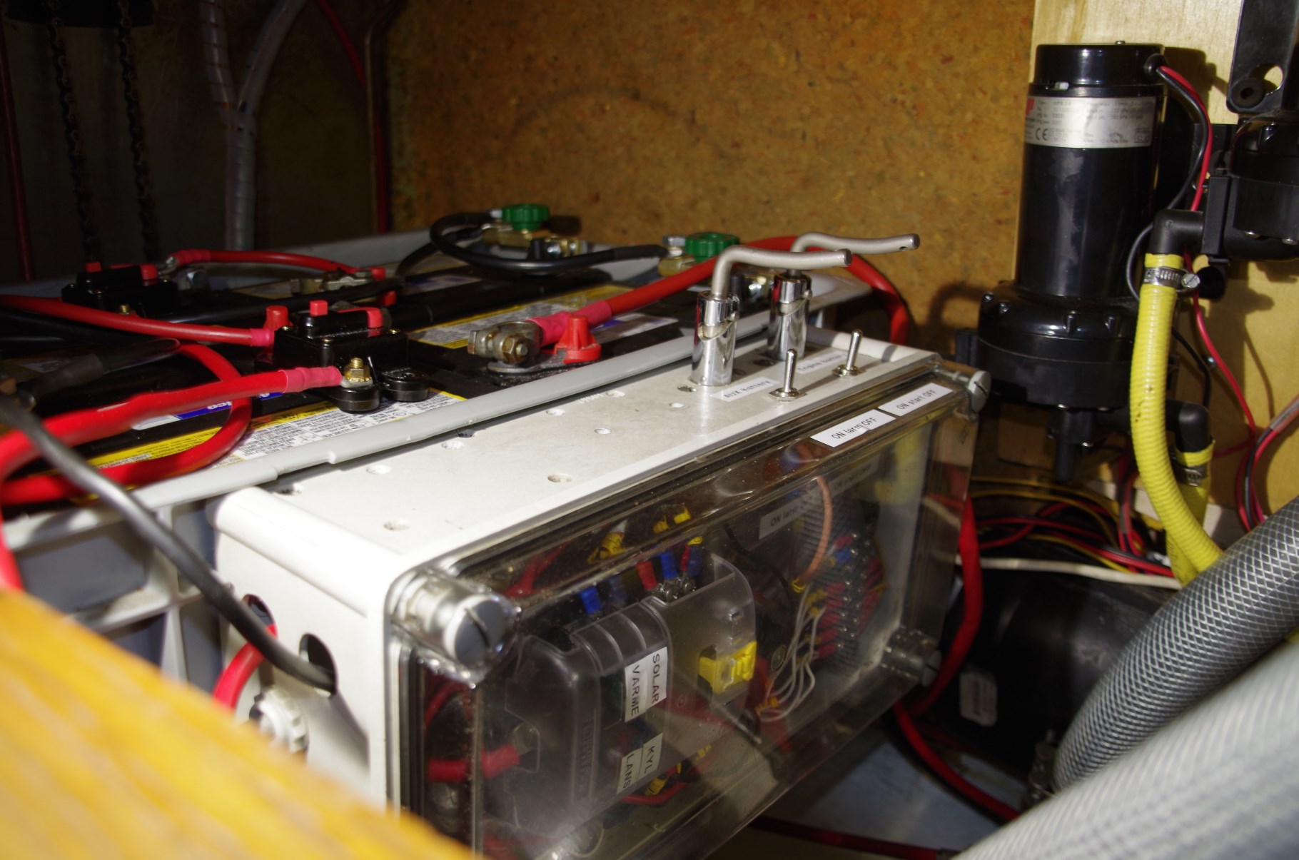

Tady je moje centrála, dva odpojovače Bosch se stříbrnými kontakty. Co vidíš je pojistková skříňka a za ní Trochu vpravo relé
Píši tady, jelikož je relé obousměrné je jedno na kterou baterii jaký nabíječ zapojíš. Až při spotřebě relé baterie rozpojí.
Já mám nabíječku zapojenou na spotřební baterie, ale je to jedno a věc názoru.

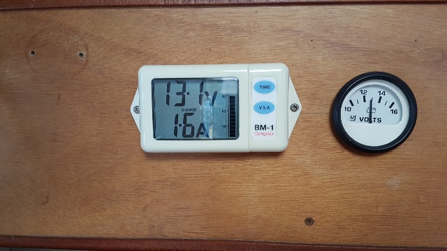

Ja mam na my lodi uz asi 4 roky tuto novejsi verzi BM1.
Funguje to dobre a mam alespon trochu predstavu o stavu nabiti mych dvou servisnich baterii. Vedlejsi budik pak ukazuje stav startovaci baterky. Solar mam mensi, dnes odpoledne mi pri plnem slunicku na Dunaji daval 1,6 A, po nastartovani motoru 10hp pak dava alternator od 4 do 9A podle stavu bateri. Pri sepnuti lednicky je odber tak 3,5 A. Sloupec na boku budiku ukazujici stav nabiti funguje ale jen hodne orientacne. Funkci to ma x dalsich, po tom jsem ale nepatral, dle mych potreb neni treba. Nabijecku mam zapojenou pres jistic a se zapojenim jiz vyse uvedenem nijak nekoliduje. Cena budiku je dle me ale prilis vysoka a klasicky budik voltmetru i analog bohate staci.

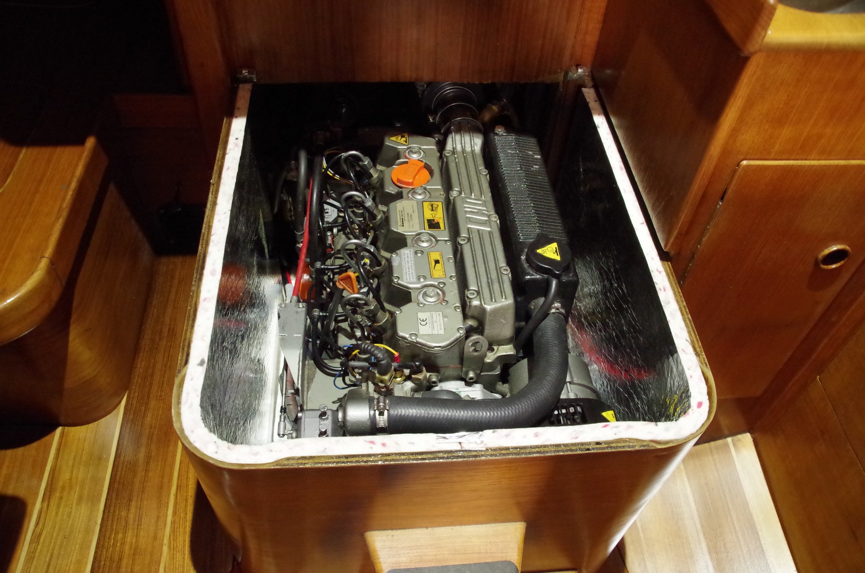

Tak to mám také .Startovací bát.mám dvě po 140Ah a dobíjí se jen altikem na 24v provozní se dobíjení altikem na 12v a nebo nabijeckou ta je trvale zapojena ma min.zpětně vybíjení orig marine. Akorad mi řekli v baterkach ze je lepší ty startovací nabíjet každou zvlášť po 12v než 24v. A nemusím je prý ani rozpojovat

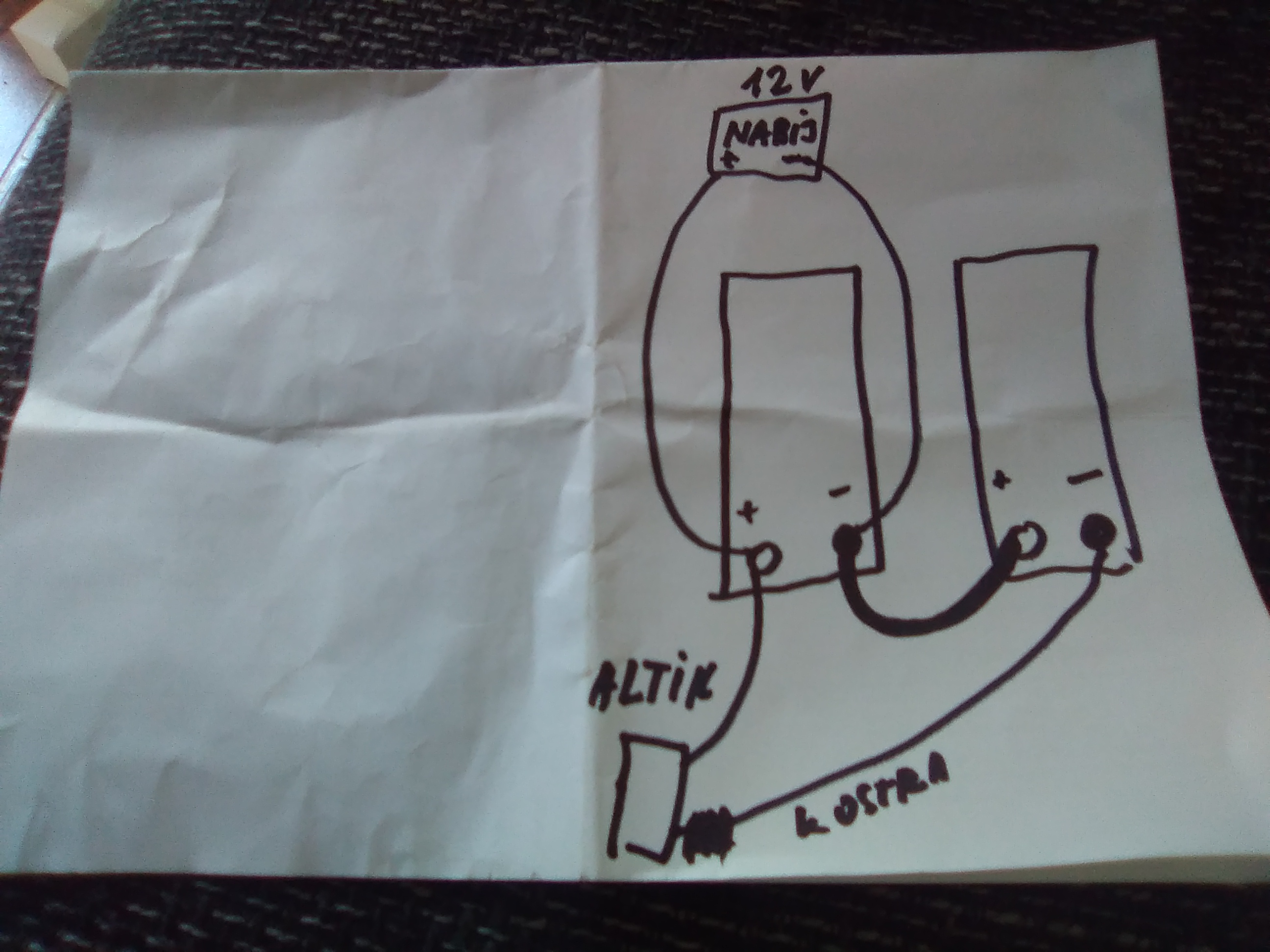

geus píše:...me je jen divne ze ty dva poly jsou propojené ale prý do te druhé nic nepoleze mám je zapojené do série
Tak za to můžeš dát krk. Pokud neprotéká proud s jednoho pólu baterie do druhého, není žádného nabíjení. Dokonce můžeš svorku připnout i na tu nenabíjenou baterii v místě klemy a nabíjí se jenom ta jedna.

Krk nedam je na něm výjimečná hlava. Ale vážně takto to prý mužů nabíjet do plna jednu pak přehodit nabijecku a dobít druhou. Já vždy odporoval to proklenuti . altik je na 24volt to je jasné. .
Re: Solární zdroje a jejich použití na lodi
Na hlavu se vys.....
Když už jsi to namaloval, tak to dovysvětlím.
Tak jak jsem to upravil, tu nabíječku můžeš klidně zapojit a nabíjí se do plna baterie A, přičemž baterie B se to ani nedotkne. Pouze proud do A půjde přes tu klemu. Ale to jsem chtěl jenom demonstrovat to, že když nabíječkou napíchneš póly 1 a 2 nabíjíš A a když 3 a 4 tak B. NEMÁ to žádný vliv na nabíjení ani sousední baterii. Demontováním klemy samozřejmě nic nepokazíš, pouze zbytečně opotřebováváš spojovací materiál.

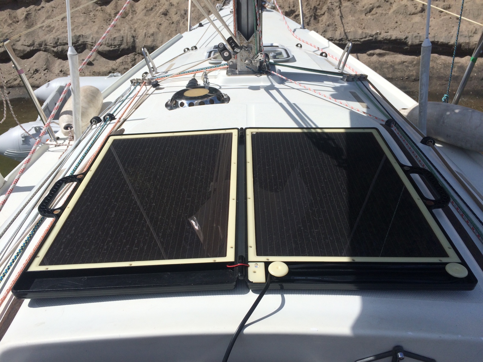

Trochu zpátky k solárům. Dneska jsem to po obědě trochu změřil a zjistil jsem zajímavou věc. U tohoto typu panelu záleží mnohem víc na zastínění, než na úhlu vůči slunci. Navíc až tak nezáleží kolik % plochy je zastíněno, ale jestli nějaká.
V poloze na fotce níže dával 0,39. Když jsem ho dal půl napůl do stínu, tak to kleslo jenom na 0,34. Víc stínu jsem rychle nevyrobil.
Potom jsem to šoupl na bok téměř kolmo na slunce a vylezlo to na 0,79. Vodorovná poloha bez zastínění dávala kolem 0,65. Je pravda, že slunce bylo celkem vysoko. Na druhou stranu, při odpoledním slunci bude zase růst pravděpodobnost zastínění
Je to spíš pro zajímavost k tomuto konkrétnímu panelu. Roli může hrát samozřejmě použitý panel, stáří atd.
Konkrétní přínos takovéhoto provizorního řešení by vyplynul asi až z déledobějšího měření něčím, co umí nasčítat Ah.
Můj závěr je takový, že aby to to mělo smysl, chce to moderní panel a regulátor, který je schopný ho "ždímat". A jelikož při běžném režimu 1, 2 dny na baterii téměř nepoznám, není to teď priorita. Obědové a večerní kotvení na motor bohatě stačí pokrýt spotřebu dvou čerpadel, kompresorové autolednice (kterou na noc nevypínám), přístrojů a LED osvětlení.

Tos neobjevil nic nového. Zastínění dělá v podstatě šlus a solár dává prd. So!ar dá to, co teče nejslabším článkem, tedy podle jeho zapoj aeni. Pro rejpaly.
A že stání dva dny na bateriich s kompreskou nepoznáš, tak to bych chtěl vidět. A nebo máš tak 500 Ah v baterkách.
