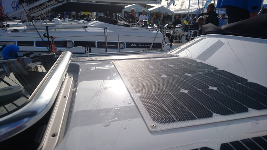

bernau1 - Píše se zde o flexibilních panelech za cenu něco přes tisícovku,ty nemají rozdělené sekce,viděl jsem o něco dražší a ty měly jinou povrchovou vrsvu která lépe rozkládala světlo takže z většího úhlu dopadu mají údajně lepší účinnost.Otázka je o kolik. - Lepší účinnost, to to je otázka pro doktory a profesory. Buď si jistý, že rozdíl v cenně se odráží v rozdílu kvality. Je ale otázka volby vhodného kompromisu pro Tvojí aplikaci.
Náš jediný solár pod rahnem s plachtou dává téměř neměřitelný rozdíl při zastínění rahnem a přímém slunci. Typ je tady nahoře.

Pavle je stin a stin. Kazdy musis na ampermertu videt.Rozdil bude mit rahno dva metry od panelu a treba 1/2 metru.
Take si panel vzit do ruky a natacet ho na slunicko a od nej a koukat na ampermetr a uvidis kolik to da na prime natoceni a jak bude proud padat pri odkloneni. Ja to nesleduju, dojdu na zahradku a otocim to. Videl jsem video lode naseho zavodnika ce dela zavody pres atlantik, asi ma hodne bazmeku na navigaci, autopilota atd a mel solarni panel odhadem 100 Wp na vylozniku na zadi lode, kus to presahovalo lod, aby mel co nejmene stinu. Zvednute asi 20 stupnu.

Bedo, netvrdím, že zastínění nevadí, jistě že vadí, je ale otázka kolik. A tady je důlezitý údaj výrobce, typ panelu a umístění. Zastínění ráhnem je částečné a odraz od bílé plachty a vody je známý fenomén, že se nejen žena na lodi rychleji opálí než na pláži.

Já zatím flexibilní panel nemám ale chci si ho pořídit protože na lukně ten menší docela zasahuje do výhledu před loď.A to je jen asi 7 centimetrů.Lukna je prohnutá a panel rovný,proto ho musím mít podložený.Ten flexi má 3 milimetry.Navíc se bude lépe zasouvat pod budoucí sprayhood.Také má ten flexibilní větší výkon na stejnou plochu.Že se nehodí autobaterie vím ale zatím mi to funguje čtvrtý rok a roztáčí mi to i naftový motor,tam asi už také tečou proudy.A dobíjí to blbý levnější solární panely,ne za mega
které když kouknu na ampérmetr tak vidím kolik přitéká proudu a že zase to není až takový kec.V našich podmínkách bych si s drahým 50w panelem Pavle stejně moc neškrtl.Pořád je to jen 50w a nedá se zde dobíjet 20 hodin.A mám to vyzkoušené.Autorádio má větší spotřebu ale dobře za zabuduje do panelu a utáhnu to.A když na jednu stranu odráží plachta světlo do panelu,co dělá na druhou stranu když zastíní slunce?Lednice jinak běží když je puštěná naplno,jinak na půlku a samozřejmě jinak ve 30 stupních a nebo v 10.Já jí mám na čtvrtinu výkonu,uvniř je dle teploměru mezi 3-7 stupni,na výparníku se dělá po sepnuti během krátké chvilky led.Jsem na lodi s přestávkama od května do října.

Já přemýšlím o tomto-
http://eskutr.cz/cs/fotovoltaicke-panel ... t-18v.html
a pro porovnání třeba slabší - https://www.dstechnik.cz/12v-fotovoltai ... panel+50+w
nebo - http://www.profarm.cz/prodej/solarni-panel-60-w-11575
hlavně u flexibilních chybí rám,nebral jsem však v potaz že se špatne chladí když nemají zespoda mezeru.....

- LadaM
- Příspěvky: 577
Re: Solární zdroje a jejich použití na lodi
Na tom krytu lukny bych přehřívání neřešil. Beztak je pod tím relativně proudící vzduch. Pokud by to bylo fakt horké, tak pod to můžeš vždycky dát kus hliníkového plechu s něčím, co udělá mezeru (laťky nebo pásky téhož plechu). Ohebné (jedním směrem) to zůstane a chladit to bude taky.
Jsem docela zvědavý, co Milan (Clouseau) v reálu naměří za celkové nasbírané Ah v našich podmínkách. Pořád si myslím, že to nejde srovnávat se středozemím (intenzita osvitu) nebo severem (délka osvitu). Plus samozřejmě rozdíl velká a malá loď. Myslím tím teď průměr za celou orlickou sezonu.
Náš panel se neohřívá a už vůbec se nepřehřívá. Nikdy jsem o tom neslyšel.
Myslím, že se jedná o Davelskou kachnu.
Mam 240W panel na karavanu. Mam pod nim i mezeru. Jednou jsem to sledoval, tesne po desti vychlazeny panel daval 16A, po cca 2 minutach jak se panel ohral daval 13A. Ale rozdil v teplotach panelu mohl byt nejakych 30°C. Takže teplota manelu ma vliv na jeho vykon. Na druhou stranu neverim, ze pouha mezera pod panelem jej dokaze natolik ochladit, aby to melo zasadni vliv na jeho vykon.
