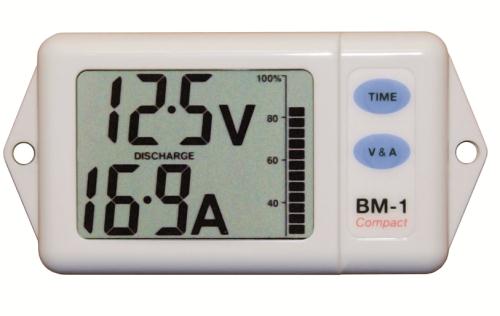

Vážení, pořiďte si "baterioměr" a uvidíte kdykoli jestli jste v plusu nebo mínusu.
Je to přesný instrument, který měří nabíjecí a vybíjecí proud a dobu a zohlední účinnost nabíjení baterie.
- Přílohy
- 3815.jpg (29.57 KiB) Zobrazeno 10695 x
Naposledy upravil(a) Pavel-Sulc dne úte lis 28, 2017 8:41 pm, celkem upraveno 1 x.

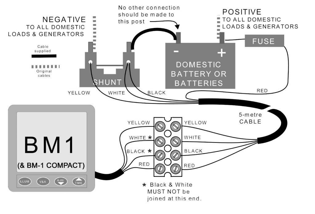

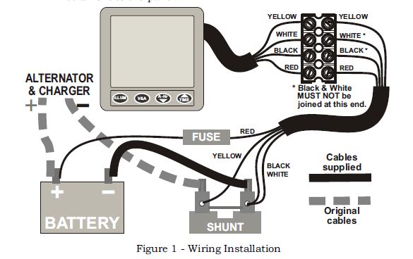

Pavle, kolik ten šunt vydrží ampér?
Re: Solární zdroje a jejich použití na lodi
Davide tolik, podle toho jaký koupíš.. i několik set ampár. Jám mám v lodi 200A shunt.
Shunt umožňuje přesný měření proudu bez ztrát a nejkratší vedení silných vodičů. Přístroj je zapojen tenkými signálními vodiči.
Starter motoru není vhodné zapojit přes shunt

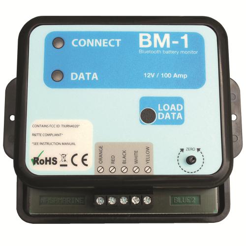

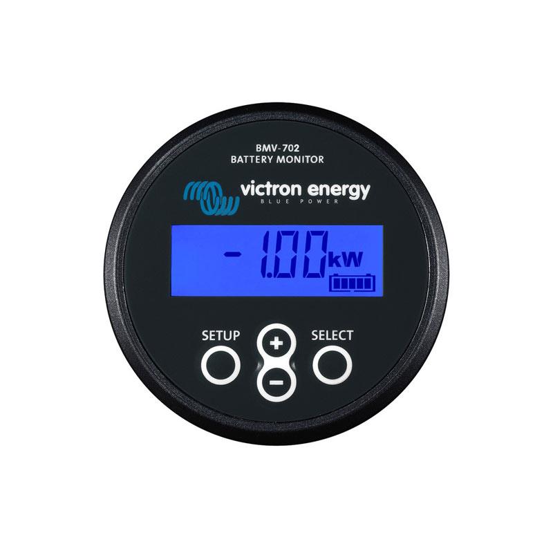

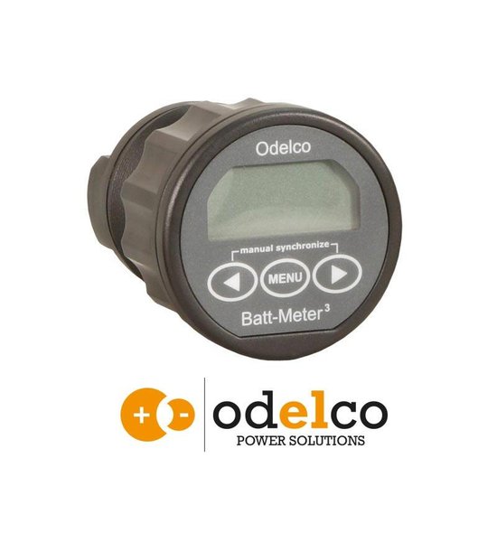

Davide absoutně s Tebou souhlasím. Výhoda profi budíků je, že ukazují obousměrně na jednom displeji a není potřeba počítat.
Co je ale důležité je že profi budíky zohledňují účinnost baterie a ukazují kolik Ah v baterii chybí. Účinnost je prý 80%, tedy vybytých 80 Ah musíš nabít 100 Ah aby jsi byl nastejno. To ale počítá v sobě profi budík, u některého je možné účinnost nastavit.
Tohle už je vynalezeno ale stojí to peníz. Profi budík máme víc než 10 let v lodi a funguje skvěle. Je důležité se včas dovědět, že v baterii hodně chybí a situaci řešit, něž jako tomu bylo u několika lodí, které si tu přátelé z Česka najmuli a zjistili že GPS zhasnul, protože baterie byly na nule protože ani nenatáčeli solární panely.
