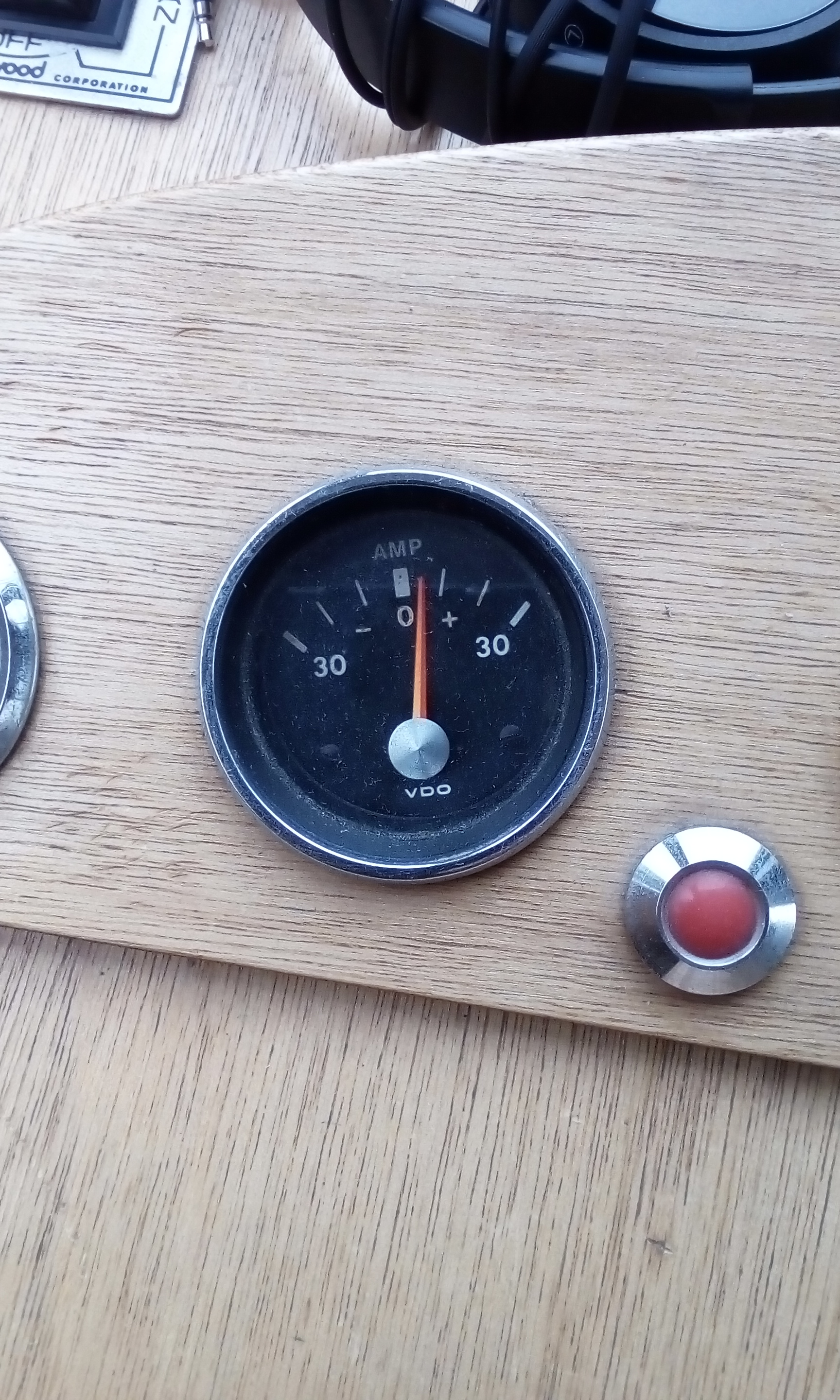

Diky za podnety. Jak vlastne nevim kolik altik dava. Ja vidim odber spotrebicu. To je tech cca 6A. Kolik leze do baterky nevim. A baterie ani po delsi plavbe neni dobre nabita. Lednici utahne cca hodinu a je hotova. Je dva roky stara olovena trakcni 100 Ah. Jak zmerim kolik dava altik?
Diky
Re: Solární zdroje a jejich použití na lodi
Příspěvekod david » pát zář 14, 2018 10:35 am
Ampérmetr za altik do série.
A měřit napětí, to ti poví taky jestli a jak to dobíjí.

To je divné že by 100 Ah trakční baterii vycucala lednice za jednu hodinu .Tam něco není v pořádku.Já byl nedávno na lodi 4 dny,většinou pršelo,stále zataženo,soláry mi nedávaly ani 05 Ah a lednice celou tu dobu běžela.Navíc občas rádio a večer jednou i TV.A to jsem měl zapnutou trakční baterii
72 Ah.Panely zapojené paralerně mám 2,když jeden zakryju,klesne dobíjecí proud.Takže se přizpůsobují jak píše David,V každém panelu je dioda která v závěrném stavu nepustí zpět žádný proud,tedy pustí ale je to nulaprd.Nehrozí že by se v noci třeba vybila baterie přes panely.Alernátor dává
až 36 Ah..Po startu motoru vidím že trochu klesne napětí baterie,to se ale zase po čase zvedne.U baterie je bočník,přes něj jde všechno,altík i MPPT reg.Jsem spokojen a neřeším regulátor aby nabíjel lednici.Myslím že je to zbytečné a nespolehlivé.Navíc u regulátorů píšou že nejprve se mají odpojit panely a potom teprve baterie,jinak se může poškodit.Kdy se na něj napojená lednice vypne a nebude připojený na baterii,přesně k tomu by myslím došlo.
