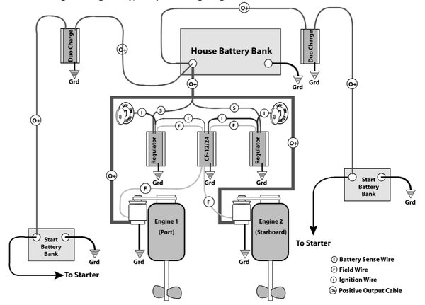

Při pouhém paralelním spojení se regulátory obou alternátorů "nedomluví" budou se přetahovat a střídavě vypínat a zapínat.
Profi řešení nabízí firma Balmar - jedná se o produkt Centerfielder, ten zajistí, že alternátory budou vybuzeny rovnoměrně. K tomu je ještě třeba nahradit regulátory obou alternátorů za regulátory Balmar.
Jako oddělovače startovacích a trakčních baterií můžeš použít "Digital Duo Charge" od stejné firmy, nebo jiné, třeba od Victronu.
Celé to vyjde celkem draho, asi by to šlo vymyslet a spájet za pár stovek, ale kde na to vzít čas, že?

Mám v lodi dva motory, každý s vlastním alternátorem. Oba alternátory jdou přímo bez jakýchkoliv udělátek na jednu (stejnou) svorku na bateriovém spínači. Je jedno jaký motor jde nebo zda běží oba najednou. Ještě pro úplnost, za bateriovým spínačem mám jen jednu baterii. Loď není napadená kutilem, vše je v původním stavu. Baterie je aktuálně osm let stará a nejeví známky únavy. Ale nikoho nechci odradit od toho aby to dělal po svém a složitě.
Re: paralelní propojení dvou alternátorů
LukasK navrhuje rěšení, které je profesionálně nejlepší a nejnovější, to ale taky něco stojí.
Pokud chceš ušetřit, je možné rozdělit servisní baterie, a tím i spotřebiče na polovinu a tu odpojit a zapojit na nabíjení méně zatíženého alternátoru. Samozřejmě by měl být zachován stejný systém distribuce nabíjecí energie mezi startovací a servisní baterií ( manuální přepínač, diodový oddělovač, senzitivní relé a pod.) jako u původního okruhu. Nevýhodou je, že když jedeš na jeden motor, nabíjíš pouze příslušnou polovinu servisních baterií.
Nevím jaký máš regulátor více zatíženého alternátoru, správně by měl být externí s napěťovým vstupem od servisní baterie. A toto by mělo být i u druhého regulátoru.
Pokud ti to není jasné , pošli mi SZ s detaily. Možná najdu i další řešení

BigTwin_Jirka píše:Mám v lodi dva motory, každý s vlastním alternátorem. Oba alternátory jdou přímo bez jakýchkoliv udělátek na jednu (stejnou) svorku na bateriovém spínači. Je jedno jaký motor jde nebo zda běží oba najednou. Ještě pro úplnost, za bateriovým spínačem mám jen jednu baterii. Loď není napadená kutilem, vše je v původním stavu. Baterie je aktuálně osm let stará a nejeví známky únavy. Ale nikoho nechci odradit od toho aby to dělal po svém a složitě.
Tazatel chce využít potenciál obou alternátorů a k tomu pouhé paralelní spojení alternátorů skutečně nestačí. Funguje to, ale jeden z alternátorů se vždy bude "flákat".
