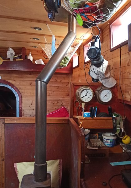

Hernajs to je kocábka,to by mne zajímalo jak je to s papírama když má určitě přes tunu.Jinak sporák parádní klasika

Guwy, registrované "malé" plavidlo. Výtlak 4,5 t, 65m2 plachet a motor 40k. Skládací...

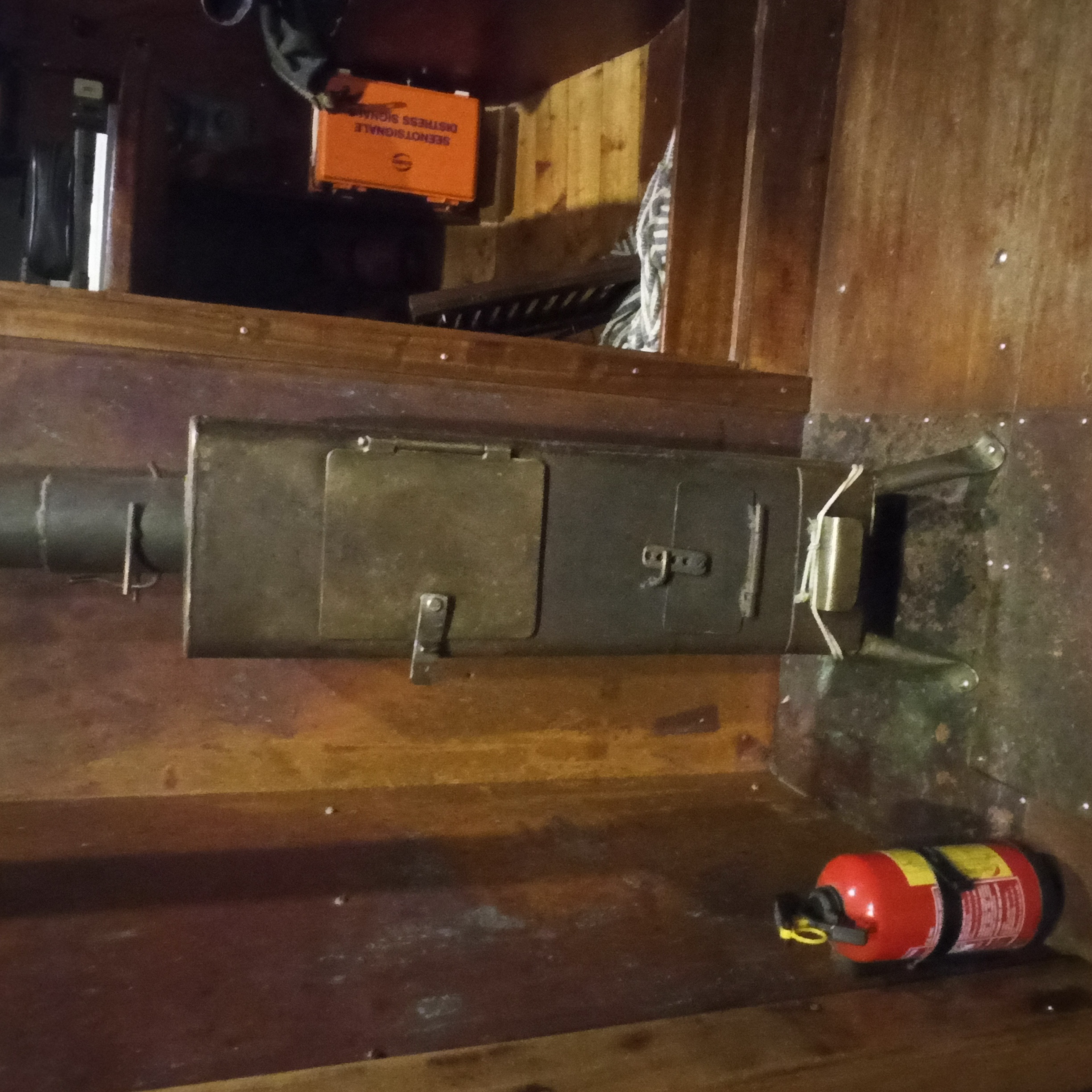

Re: Kamna na drevo do lodi
Mám na lodi tyhle kamna. Je to nerez, šamotová vložka. Jak rychle loď vychladne záleží na izolaci lodě ne na kamnech. Používám dřevo co najdeš ve všech přístavech, na závěr tam dám uhelnou brikety. Ráno jsou ještě kamna teplla.

Stanislave a jaké jsou tvé zkušenosti s provozem?

Jaké zkušenosti s provozem máš na mysli? Jsou to prostě kamna. Regulace klapkou do komína, při zatápění otevřít dolní dvířka. Prostor se výhřeje během cca půl hodiny, potom částečně otvírám vchod do lodě, s teplem odchází i nastřádaná vlhkost. Někdy zapnu malý ventilátor pro lepší cirkulaci vzduchu.
