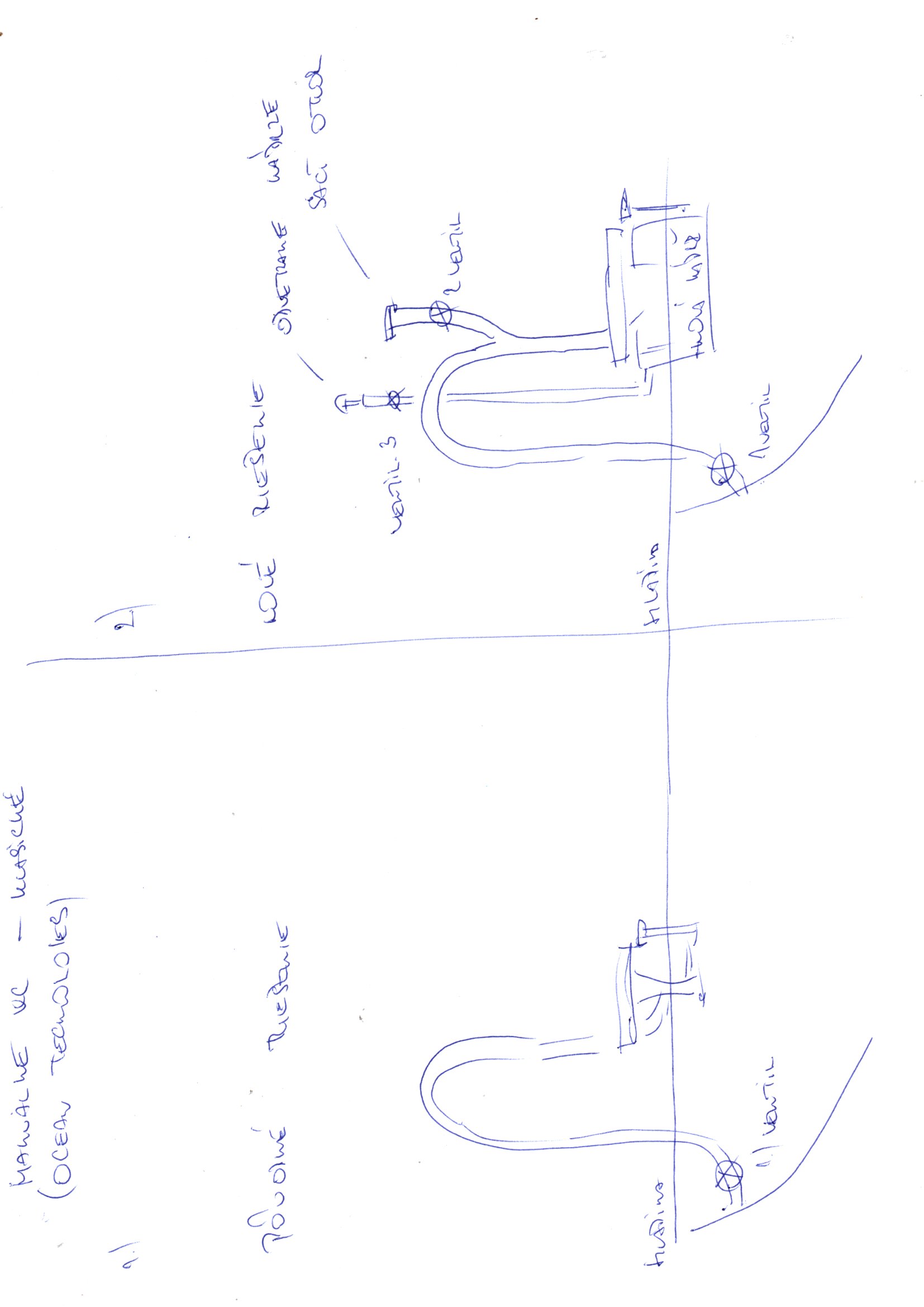

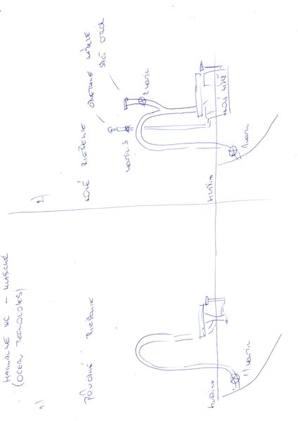

Ahoy všetkým , potreboval by som poradiť pri prerábke wc .
Mám klasický morský systém - manuálne wc mierne pod úrovňou hladiny s odpadnou slučkou o dlžke asi 2m s prevýšením cca 0,8m nad hladinu a vyústenie cez morský ventil von.
Otázka do pléna : ked namontujem fekálny tank , ktorý obopína misu záchoda , napojím ho na jestvujúci systém tak že všetky kaly pôjdu do nádoby ktorá bude odvzušnená na palube a odvod z nádoby bude rozdelený Y kusom , jedna vetva pojde von a jedna pojde cez ventil do sacieho otvoru na palube , bude tento systém funkčný ?
1. ked uzavriem morský ventil na slučke bude sa dať nádrž vysať v maríne ?
2. možnosť ked uzavriem ventil smerom k saciemu hrdlu a vzdušník , budem vedieť pumpou záchoda vedieť vyprázdniť tank smerom von cez pôvodnú odpadnú slučku tak aby nádrž ostala prázdna? Zvládne to manuálna pumpa záchoda a fekálny tank?
Dakujem za rady , prikladám schematický obrázok požadovaného zapojenia , bohu žial iné umiestnenie kvôli nedostatku miesta nie je možné .
Andrej

1) Měla by
2) Jestli myslíš natlakovat nádrž WC pumpou a tím obsah vytlačit, tak na to ani nemysli. Nádrže typicky nejsou dělané na přetlak (i když něco málo asi vydrží) a WC pumpa na pumpování vzduchu. Jo, a u sacího hrdla nemusíš mít ventil, to hrdlo by mělo být vzduchotěsné. U odvětrání bys neměl mít ventil - jednou necháš v nádrži trochu obsahu, omylem zavřené odvětrání, odjedeš na týden a až se vrátíš, budeš mít vymalováno. Běžně se používá druhá pumpa (elektrická nebo ruční).
Z vlastní zkušenosti bych tam určitě dal trojcestný ventil a Y kus, abys mohl používat WC i v případě, že bude nějaký problém s nádrží (ucpané odvětrání nebo sací potrubí).

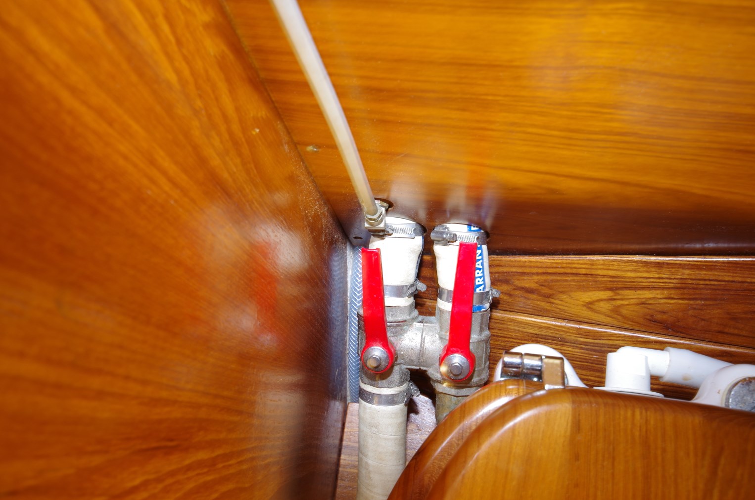

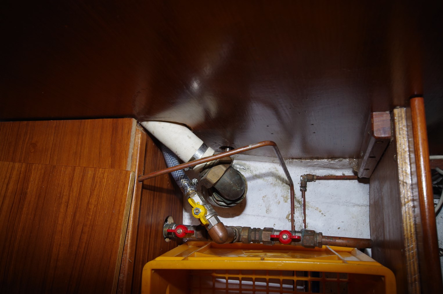

Ahoj Mrkvo, hledej a najdeš moje mnoho let používané řešení a nemusíš vynalézat vynalezené a vtzkoušené řešení. Pavel
Re: Lodni toaleta - WC
Ahoj Pavle,
Já se snažil jen poradit, nesnažím se vymýšlet kolo... Předpokládám, že myslíš tohle? Já bych se jakémukoliv tlakování nádrže snažil vyhnout (ucpe se odtok, zapumpuješ, nádrž tlak nezvládne a praskne ve švech...), ale jestli ti to funguje, tak s tím asi žádný problém nebude.
Radek
Radek
Ahoj Radku samozřejmě není nádrž jako nádrž. Já jí svařil před 50 lety z 1,5 mm nerezu a funguje. Hodně zdaru. Pavel
Ahoj Mrkvo my jíme jako lidi a problém nemáme. Ale jistě 4 coulový lejno do 3 coulový roury nejde. Pak je problém. Ale tlaku vzduchu WC pumpou žádný lejno neodolá a nádrž príma vydrží.
