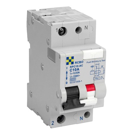

Příspěvekod Pavel-Sulc » úte lis 28, 2017 7:26 pm
Baharis - těžko říct proč vypínal chránič nebo jistič v Tvé koupelně. Motor vysavače má jistě vyyší startovací proud a potřebuje motorovou charakteristiku C jističe
Problem s vypínáním ochrany a elektronikou jsem nikdy neměl, nabíječů mám několik.
Kombinovaný jistič a ochrana, charateristicka C vhodná pro motory.

Příspěvekod Beda » stř lis 29, 2017 11:31 pm
U nas pro domacnosti je jistic s charakteristikou C jen na zvlastni zadost a schvaleni CEZu.
Teda u hlavniho jistice.
Nebo si sam prehodis kryt z jistice C.............
