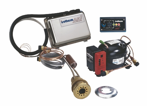

Přátelé myslím že tu diskutujete starší systém. Moderní kompresorové systémy mají regulaci otáček komresoru a jeho vypínání.
Regulace intenzivně chladí když je aktivní nabíjení baterií a chladí extra zásobník chladu.
Systémy jsou chlazené vzduchem a efektivnější jsou chlazené vodou
Je podstatný rozdíl mezi maximální spotřebou při nachlazování a průměrnou spotřebou při udržení nastavené teploty.
Spotřebu ovlivňuje jestli je to box nebo lednice, nastavená teplota v lednici, její velikost, tepelná izolace.
Různé systémy najdete třeba tady:
http://www.thermoprodukter.se/templates ... roupGuid=5
Vodou chlazený systém s regulací ASU s nízkou spotřebou a akumulátorem chladu.

Pavel-Sulc píše:Moderní kompresorové systémy mají regulaci otáček komresoru a jeho vypínání.
Ano, tohle vysvětluje popsaný stav...

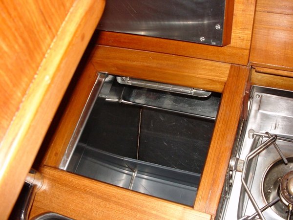

V naší lodi máme Isotherm ASU 3751 SP v boxu. Zkušenosti jsou skvělé.
Solár Sunbeam system 50W a MPPT regulátor stačí dobíjet spotřebu.
Pod deskou je akumulátor chladu.

Tak jsem prohrál:The BD compressor series is specially designed for
refrigeration in boat applications. A sturdy design
enables it to resist vibrations, hard impacts, and
heavy seas.
BD compressors cover a capacity range from 20 to
180 Watt. They are ideal for low and medium back
pressure applications and refrigerator sizes up to 180
liters and freezers up to 90 liters.
The compressor's capacity can be adjusted manually.
A special version of the electronic unit will adapt
the capacity of the compressor automatically (AEO)
to the actual load on the refrigeration system. The
algorithm will adjust the speed of the compressor to
achieve a running time of approximately 30 minutes.
This is the most energy efficient way to operate the
compressor.
The BD1.4F-VSD.2 and BD35F/BD50F (with second
generation electronic unit 101N0212) offer an ECO
function which adapts the speed of the compressor
so that it runs at an optimal level.
Furthermore, these functions protect the compressor
from short cycling in low load situations and also
reduce the number of starts and thus saving battery
life. An optional LED (diode) will flash and the
following faults will be indicated by a blinking light:
low battery voltage, fan overload, minimum speed
exceeded, thermal cut-out, motor start error.

Isotherm s ASU je bezkonkurenční mezi chlazením v lodích:
1. Sleduje neustále aktuální potřebu chlazení a dostupnost elektrické energie na palubě.
2. Vytváří akumulaci chladicí energie v lednici, když je přívod elektřiny dobrý.
3. Vždy používá akumulovaný chlad, místo zatížení baterie.
4. Cítí rozdíl v různých zdrojích energie: Když motor lodi běží, je "neomezený" přístup k elektrické energii, ale pouze na krátkou dobu, 5-10 minut při jízdě do nebo ven z přístavu. Isotherm ASU se zapne naplno, aby plně využil této krátkodobé energie. Pokud na druhou stranu jsou za energetický doplněk odpovědné solární články nebo pobřežní zdroj energie, je to často omezená kapacita, ale na oplátku na delší dobu. Isotherm ASU snímá rozdíl a umožňuje kompresor (y)TWIN) jít přesně takovými otáčkami, že vždy baterie a ostatní spotřebiče se dostanou na první místo, ale místo toho chladí pomaleji a bez toho, aby v box /lednice příliš vychladl. Ale pokud například solární články jsou na chvíli zatemněny Isotherm se uklidňuje a podle toho snižuje rychlost.
5. Isotherm ASU se automaticky přizpůsobí vašim potřebám chlazení. Koneckonců, dáš hodně teplého jídla nebo zapomeneš na dveře /když jsou dveře otevřené, Isotherm ASU zvyšuje svoji kapacitu stejně jako jídlo potřebuje, aby dosáhlo teploty a nepoškodilo se. Jakmile se teplota začne stát přijatelnou, Isotherm postupně klesá na minimum.
6. Isotherm ASU přemýšlí. Pokud se změní dodávka elektřiny nebo potřeba chlazení, Isotherm vždy čeká 30 sekund a sleduje jestli je vztah stabilní, než se rozhodne a učiní rozhodnutí. Je naprogramované také „minimum“provozní doby “a„ nejkratší prostoje “, takže se zbytečně nespustí a nezastaví a plýtvá účinností.
7. Isotherm ASU se přizpůsobí podmínkám. Když se vyrábí Isotherm, nevíme, zda bude namontován v chladném prostoru na lodi v severských zemích nebo v horké strojovně v Dubaji. Isotherm ASU to vnímá a reguluje otáčky chladicího ventilátoru nebo čerpadla mořské vody, na přesnou úroveň potřebnou k účinnému odvádění tepla. To pomáhá také udržovat nízkou hladinu hluku, protože kompresory mají nízkou hladinu hluku.
8. Chladnička, zejména ve vlhkém prostředí, ve kterém může být loď, musí být odmrazena. To je to, co dělá Isotherm ASU automaticky jednou za každý 10. den a nejlépe v noci.
9. Chladicí kompresor nebo kompresory Isotherm ASU startují vždy při nízkých otáčkách a poté se pomalu přizpůsobují aktuální potřebě. Žádný „start zvuk“ nebo proudové rázy
10. Isotherm ASU má samozřejmě podpěťovou ochranu, pracuje na 12 a 24 V, nereaguje na záměnu plusu a mínusu a je zcela odrušen pro rádio
