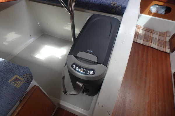

Mám Indel B TB 18 již několik let a jsem s ní spokojený. Stejný kompresor používá Audi v autech pro zabudované autochladničky. Mám 110Ah akumulátor, solár flexi přenosný na gumicuky na lukně, abych ho mohl při kotvení naklápět za sluníčkem, rozměr asi 90x45 cm výkon z hlavy nevím, zjistím. Při plném slunci stačí napájet ledničku a ještě dává asi 0,5 A do akumulátoru. Kompresor spíná tak 3 - 4 krát za hodinu na pár minut, záleží na nastavené teplotě a teplotě okolí.

Mám přesně tu samou a je fakt dobrá. Hlavně má výkon, takže za pár minut je tam 1 st. Což se hodí, když nakopneš motor, že se rychle naakumuluje. Nicméně na malé lodi může překážet, zaleží na místě. Já teď vyrábím vestavnou kvůli lepšímu využití těch nepravoúhlých prostorů

LadaM píše:Mám přesně tu samou a je fakt dobrá. Hlavně má výkon, takže za pár minut je tam 1 st. Což se hodí, když nakopneš motor, že se rychle naakumuluje. Nicméně na malé lodi může překážet, zaleží na místě. Já teď vyrábím vestavnou kvůli lepšímu využití těch nepravoúhlých prostorů
Ahoj nemůžeš přidat nějaké info k té vestavbě lednice, mám to v plánu jen vůbec nevím ...
- LadaM
- Příspěvky: 577
Re: Prenosná kompresorová chladnička/autochladnička/mraznička
mrkni třeba sem Lednicka na lodi - 12V nebo 230V, případně zkus pohledat další vlákna, jsou tu tipy i fotky.
Já zjistil, že ani tu nejmenší vestavnou (40x40x40) nikam nedám, tak jsem udělal takový prototyp a už to tak asi zůstane.
Bednu jsem vyrobil z 8 mm překližky (původně to měla být jenom šablona pro klempíře na nerez box) a přišrouboval ji zespodu k pracovní desce, kde je zafrézovaný poklop. Celé je to natřené potravinářskou epoxy barvou a z venku obalené 5 cm PUR panely s hliníkovým kašírováním.
Dovnitř jsem potom po dvou letech přidal zástavbovou sadu Isotherm s tím nejmenším výparníkem (a ještě jsem ho musel ohnout do L). Kompresor jsem potom umístil do malé skříňky pod vařičem a ještě přidal šnorchl na sání chladícího vzduchu z prostoru pod podlahou, kde je znatelně chladněji, než v obytném prostoru. Funguje to dobře, agregát by uchladil i 2 x takový objem. K lednici mám i elektroniku, která umí předchlazovat při dobíjení baterií (motor, přípojka), ale nepoužívám to, protože nedělám dlouhé přeplavby a i s mobilním solárem to pak chladilo strašně moc, takže je lednice na min. trvale.
Plán je takový, že až to někde popraská, zateče a začne hnít, nechám tu bednu udělat z nerez plechu tak, aby to páslo do toho PUR kabátku a šoupnu to tam zpátky. Ale zatím to drží.
Ještě čekám, až narazím na nějakou pěknou mřížku na dno, kvůli vysrážené vodě, ale díky malému objemu toho zase tolik není a čas od času se musí stejně obsah přerovnat, tak se to při tom vytře a je to.
Lednice je fakt maličká, ale má pohodlný přístup přímo na prac. desce a 1,5 L PET ze zvíkovského pivovaru se tam na výšku vejde, takže cajk.
