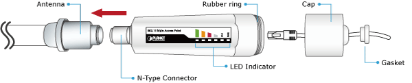

WNAP-6306 venkovní router + AP/klient(WISP)/WDS, 150Mbps, 802.11b/g/n, N-konektor, pasivní PoE, DHCP
přijde mi to šikovné vytahnout na stožar s všesměrovou antenou jen TP kabel dolu, nehovim tomu tak jestli to někdo mate nastudovane mužete mne zasvětit zda to může fungovat? byt třeba cca 5m délka TP nebo i déle?
Ahoj...
Je to levnejsi kopie UBNT Bullet, coz je de-facto standradni wi-fi klient, co se na lodich pouziva, pokud nejsi absolutni kolenovrt. Fungovat to v tvem pripade pouziti urcite bude - PoE standard podporuje delku kabelu do 100 metru, TP Ethernet segment po Cat5e kabelu totez.
Mimochodem, ted zrovna mam Bullet za zady na radarovem ramu s antenou AirLive WAE-005AG asi tri metry nad hladinou, AP je cca 500 metru daleko, viditelnost v podstate prima a signal je 10/10. Kdyz ma poradnou antenu a dost vykonu i pristupovy bod, i s touhle miniantenkou je pouzitelny dosah kilometry.
Pavel
Pavel
