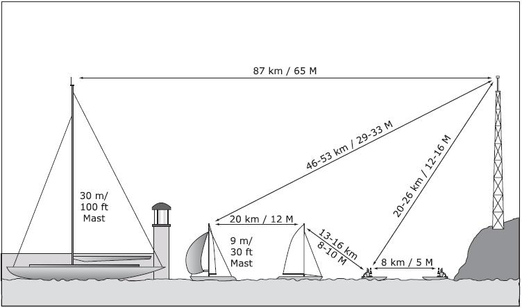

Asi jste si to nekteri stahli. Od stranky 29 tam Pavel popisuje neco o VHF. Ma tam tabulku VHF vysilacu ve Svedsku a u nich i vysku anteny nad zemi u pobreznich stanic i pres 500m, to potom maji pobrezni stanice vetsi dosah jak GSM, i o desitky NM.
Take jsem neco nasel na HDD z havarovaneho NB
Prvni obrazek je kdyz je na lodi dlouha antena, nekolik systemu nad sebou, ma vestsi dosah, protoze ma uzky vyzarovaci uhel, ale jak je videt nehodi se na rozbourene more, ta antena ma nekolik systemu nad sebou, je to kolinearni antena. Treti obrazek je pro antenu delky 1m, kratsi dosah, vhodnejsi na rozbourene more.
