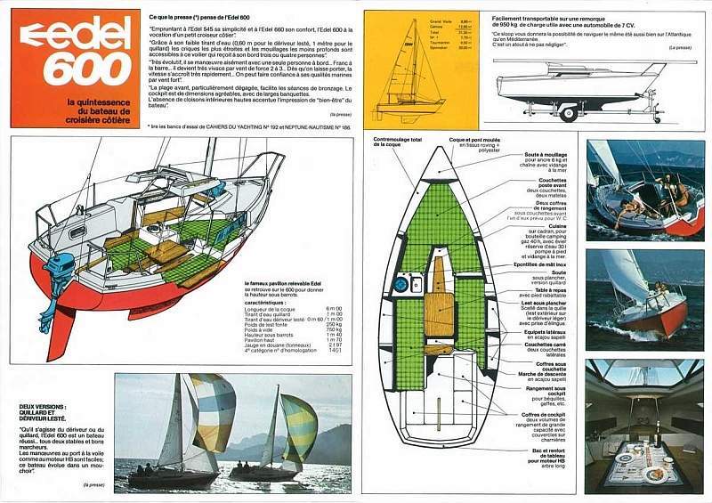

Technické údaje
Typ : Sloop
Konštruktér : Maurice Edel
Výroba : 1979-1983
Materiál : Polyester
Dĺžka : 6,00m
Dĺžka na vodoryske : 5,35m
Šírka : 2,48m
Šírka na vodoryske : 2,01m
Ponor : 0,60-1,10m
Suchá hmotnosť : 750kg
Hmotnosť balastu : 250kg
Celková plocha plachiet : 21,5m2
Hlavná plachta : 8,90m2
Gena : 12,60m2
Kosatka : 7,70m2
Spinaker : 30,00m2
Koje : 4
Výška v kajute : 1,40-1,70m
Kategória plavby : 4 (D)
Motor : 4-8HP
Posádka : 4-5
Samotný Edel 600 zahrňoval dva typy plachetnice. Jedna z pevným kýlom a kormidlom a druhá varianta s plutvokýlom a sklopným kormidlom zaveseným na korme. Rovnkao vnútorné vybavenia sa líšilo. Pri pevnom kýle bol inštalované aj morské WC. Štandardne bola v lodi kuchynka s tekúcou vodou, čerpanou nožným čerpadlom, záves na PB flašu z varičom. Zváštnosťou, ktorá dodnes púta pozornosť je zdvíhacia strecha.

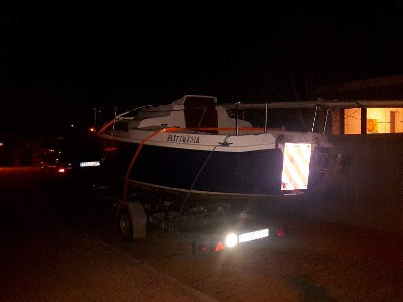

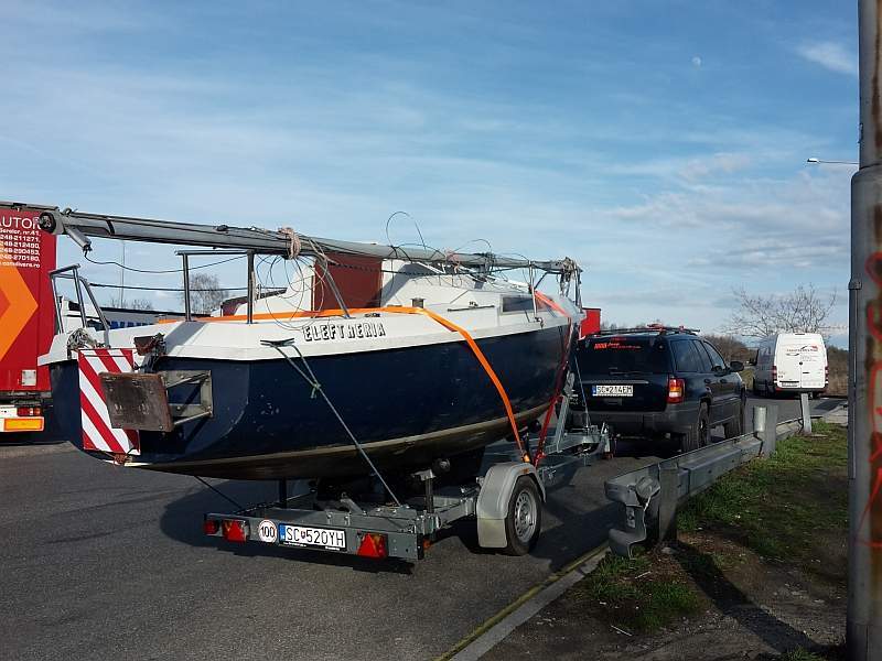

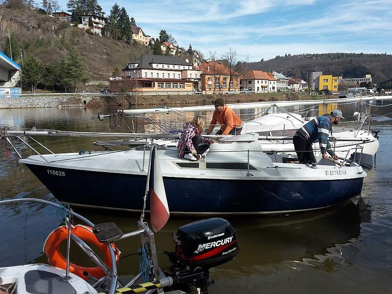

Plachetnicu som si priviezol od druhého majiteľa z CZ, konkrétne kotvila v Davle. Pred ním mala iba jedného majiteľa vo Švajčiarsku. V Davli sme ju nakladali na môj príves za vydatnej asistencie Davida, že je to on som zistil až na týchto stránkach. Týmto mu ďakuje za pomoc ohľadom prípojky elektriky pre úpravu podpier. Kým sa jedna loď spustila na vodu, druhá uložila na vlek v správnej polohe, tak to zobralo cca 3 hod času. Nasledoval rýchly obed v neďalekej reštike kde sme vybavili nutné papierovačky. U majiteľa ešte pozvarať vzpery, preložiť časť vecí do auta a hajde, poriadne prigurtňovať loď na vlek a môže sa ísť domov.
ObrázekObrázek Obrázek Obrázek
Príchod domov bol už vo večerných hodinách, navyše v sobotu večer (alebo nedeľu?), takže len rýchlo nahrubo odstrojiť loď od sťažňa a iných vecí, vyložiť z auta ostatné vybavenie podložiť vlek a mohol som ísť zaslúžene oddychovať.

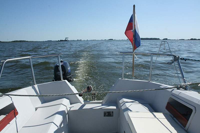

Tak minulý rok som brázdil vodu tunajšej nádrže Kráľová. Ale nakoľko sa dá vcelku pohodlne cestovať tak by rád skúsil Liptovskú Maru, Žilinskú priehradu, už len kvôli nostalgii, nakoľko som tam začínal a potom niečo u Vás Slapy, Lipno uvidíme. Ke´d ju dovibavým a preregistujem tak možno aj nejaké tie slané vody.

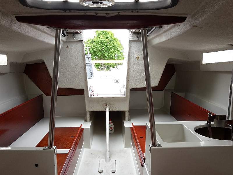

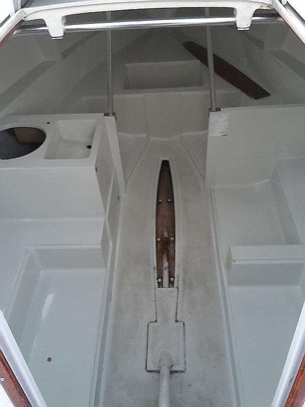

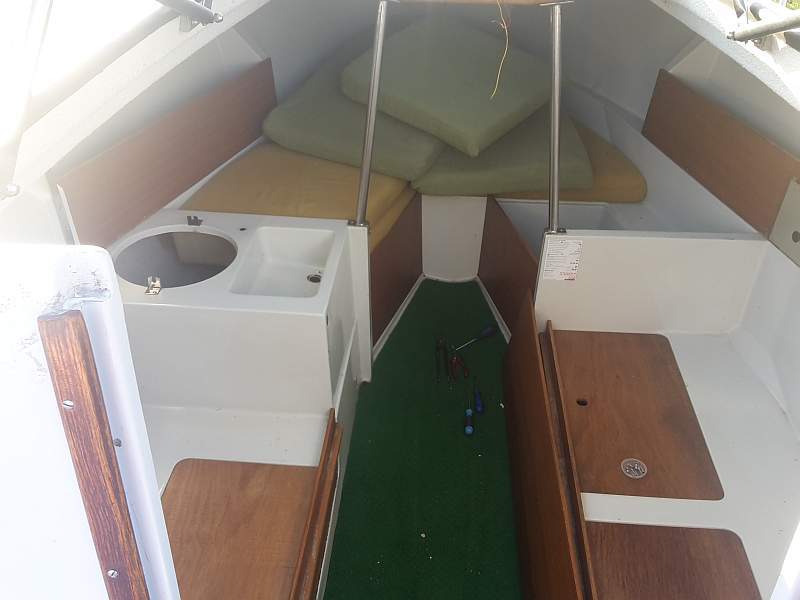

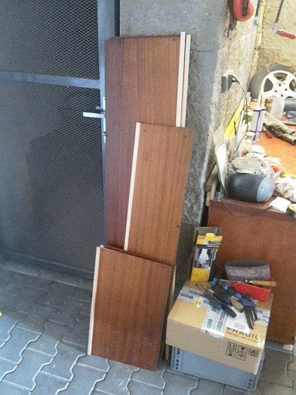

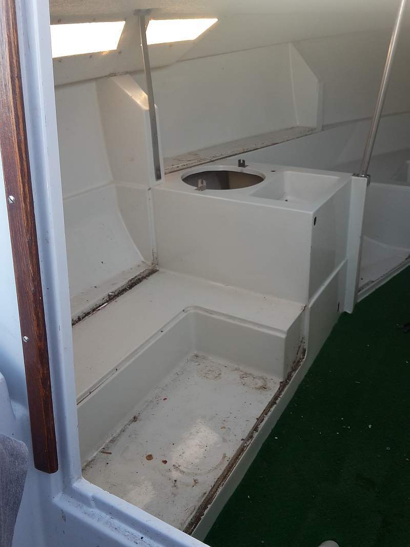

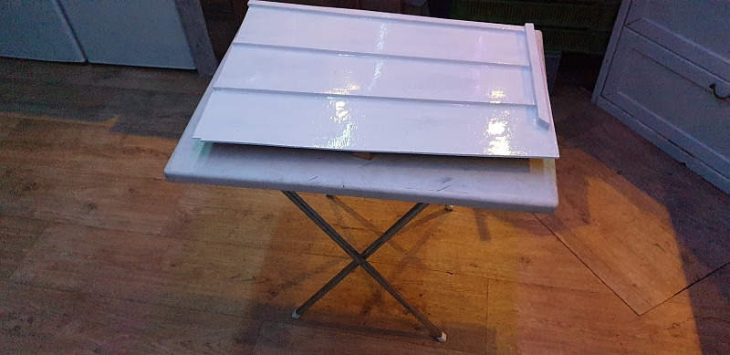

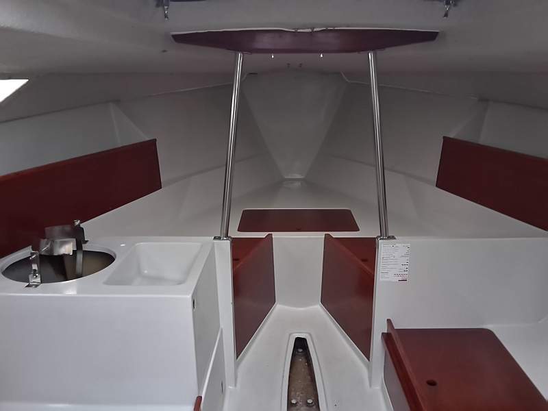

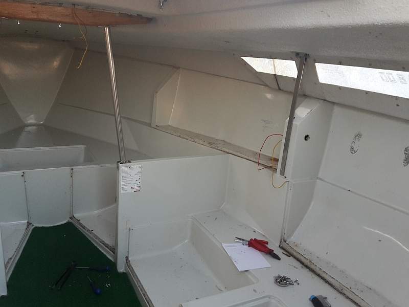

Vzhľadom na to že loď posledné 2 roky kotvila nonstop na vode, prišiel na rad interiér a exteriér.
Vnútro už chcelo poriadne vydrhnúť a postarať sa aj o vnútorné drevené časti. Zároveň sa demontovala pôvodná elektroinštalácia a zbytky nejakej pôvodnej kabeláže. Trvalo to od konca marca do polovice mája v sumáre cca 37 hodín práce pijánko po večeroch či víkendoch. Výsledok nižšie.
Po vyčistení to už vyzeralo k svetu.

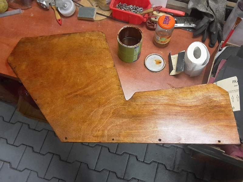

A začiatok renovácie drevených dielov.
Prepážka medzi kajutou a bakistami

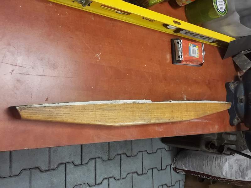

Demontáž stropnej výstuhy podpery sťažňa, časom lepidlo povolilo, tak to šlo dole a všetko nanovo - lak, prilepenie Sikaflexom a pretmelenie.
Nakoľko sa mi ukončenie drevených dielov pri madracoch nepáčilo a v podstate tlačilo do nohy pri sedení, tak som sa rozhodol ich opatriť lištou nech to nie je ukončené len hranou 6mm preglejky.
Obrázek Obrázek

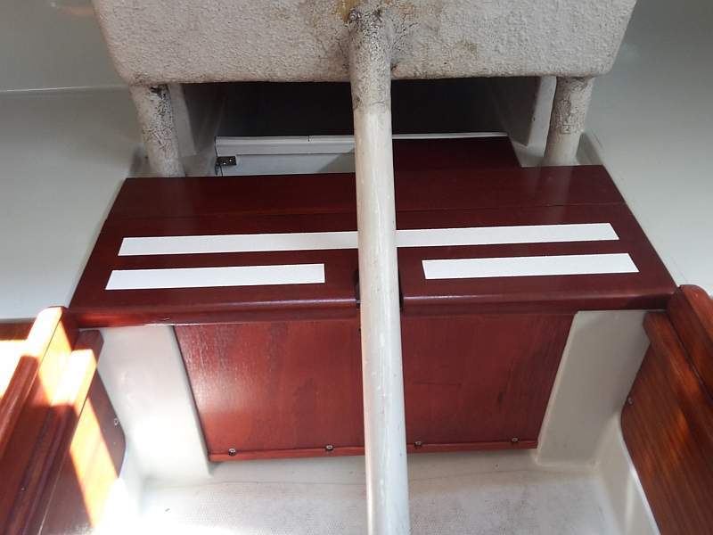

A výsledok snaženia pár mesiacov.

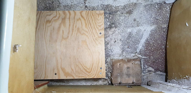

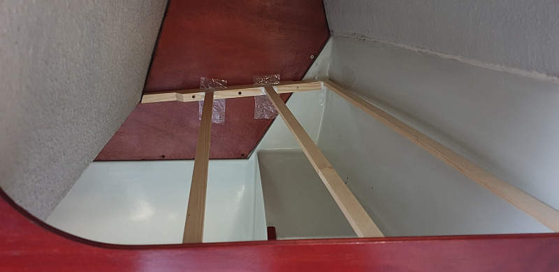

Keďže do dutín sa nedalo dostať kúpil som inšpekčné veká a osadil kde treba. Jedno išlo smerom na provu, dve dozadu pre prístup do priestoru pod zadnými kojami.

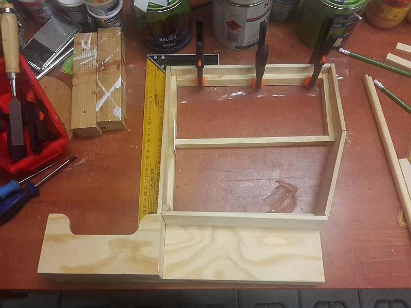

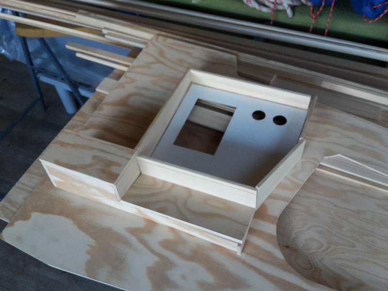

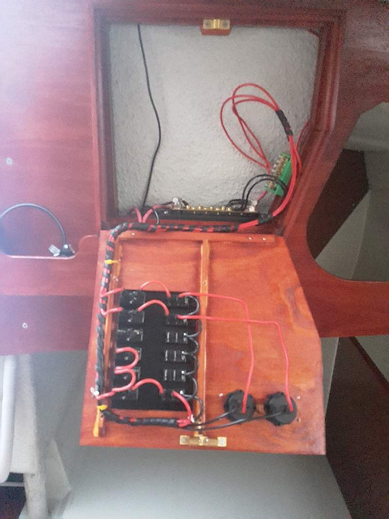

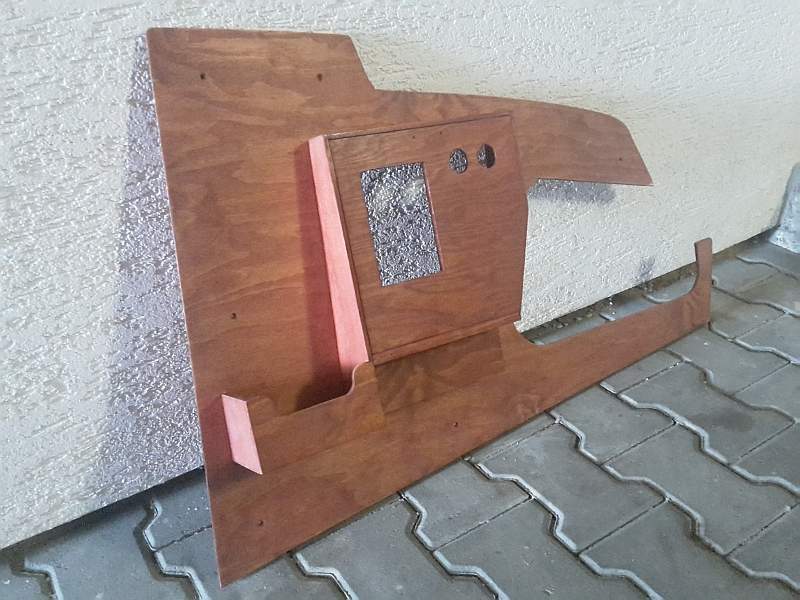

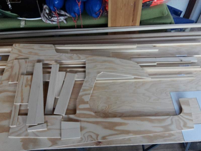

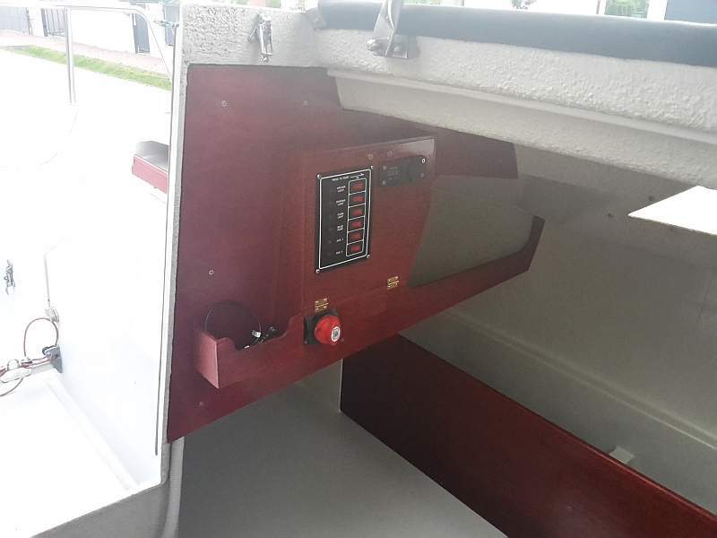

Ďalšia etapa sa niesla v duchu, výroby obkladového panelu na zadné čelo kajuty pre elektroinštaláciu. Tu som sa inšpiroval jedným švajčiarskym jachtárom, ktorý tak ako ja sa plaví sám a k tomu si prispôsobuje plachetnicu, tedy pokiaľ ju nepredal, ale má dobré nápady DARIA
Najzdĺhavejšie na tom celom bola výroba šablóny pre obklad. A vymyslieť ako ho uchytiť bez vŕtania do prepážky a skrutiek z vonkajšej časti. A vymyslieť celý panel pre elektroinšaláciu, nakoľko nejaké fabrické skrinky sa mi moc nepozdávali. Materiál sa kupoval priebežne kde sa čo podarilo zohnať v akcii lacnejšie.
Obrázek Obrázek Obrázek Obrázek
A takto vyzerá v lodi + základná elektroinštalácia - voltmeter, zásuvky 12V, a kotevné svetlo 360st. Časom pribudne viac, ale najskôr budem musieť dorobiť solár.
Obrázek Obrázek

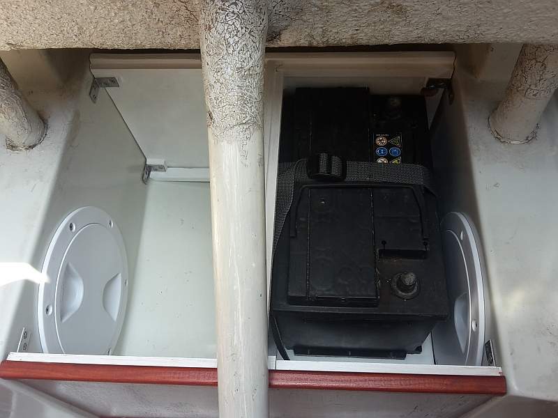

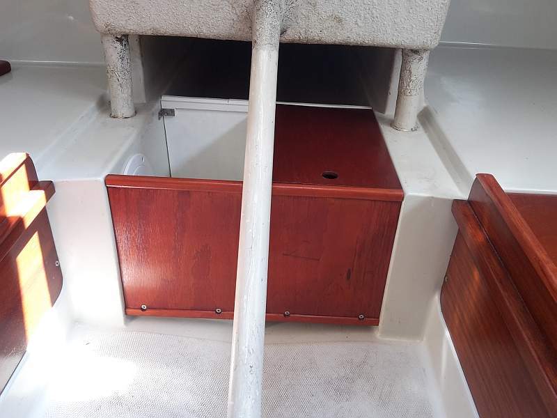

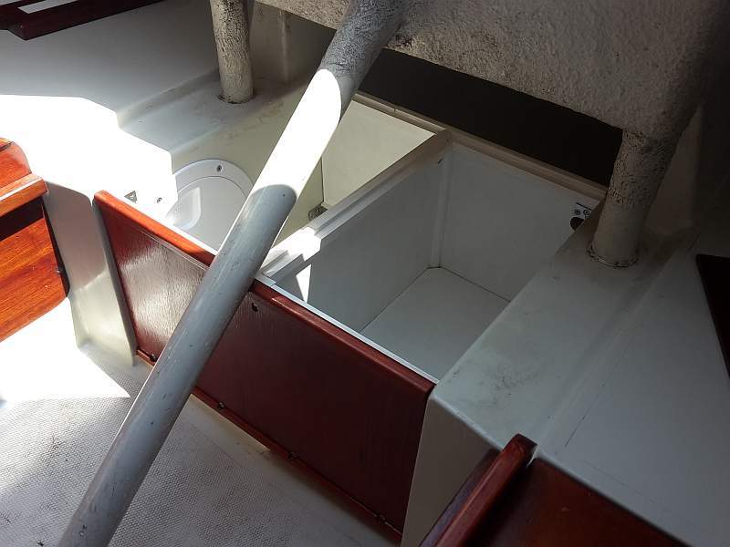

A pre toto trebalo vymyslieť aj kam z akumulátorom. Pôvodne bol v drevenom dosť nahlodanom zubom času stojane v bakiste. Nakoľko chcem tam dať externú nádrž batery musela von. Miesto sa našlo pod schodom v kajute. výroba a montáž bol taký ježek v klecy a pre chuťovku všetky plochy postrádajú pravý uhol, nakoľko je to vyrábané do foriem. Ale som spokojný, je tam miesto na dva 74Ah akumulátory. Zatiaľ bude stačiť jeden.

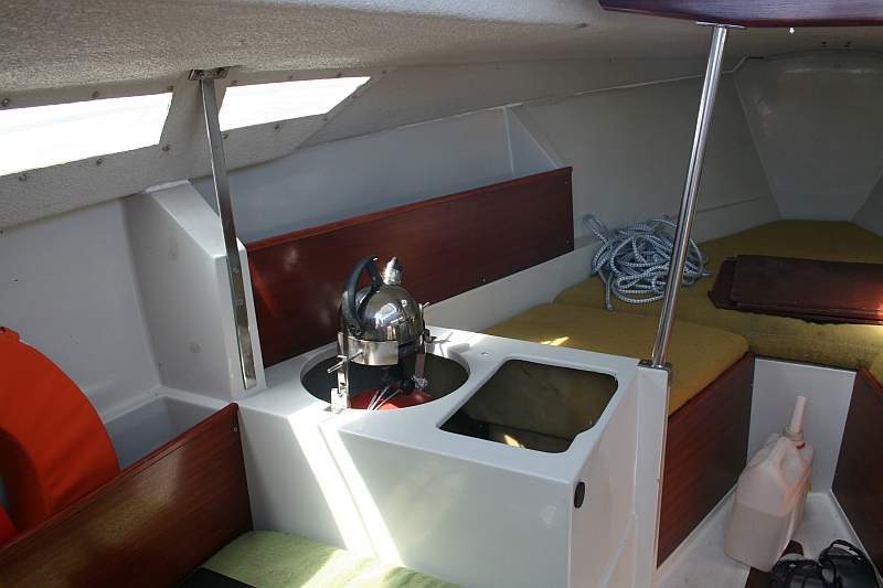

Medzitým som začal riešiť kuchynku. Drez sa vyrobí z varnej nádoby a pracovná doska okolo z babusovej krájacej dosky z Ikea. Akurát už bolo málo času a konečne položil loď na vodu. Kuchynka sa dočkala dokončenia až o rok na jar.
Obrázek Obrázek

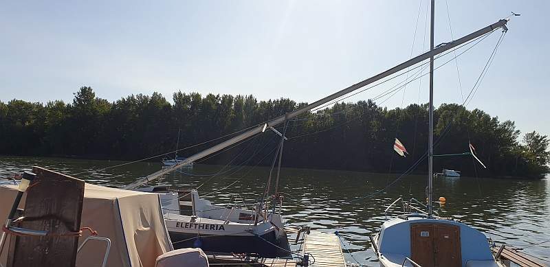

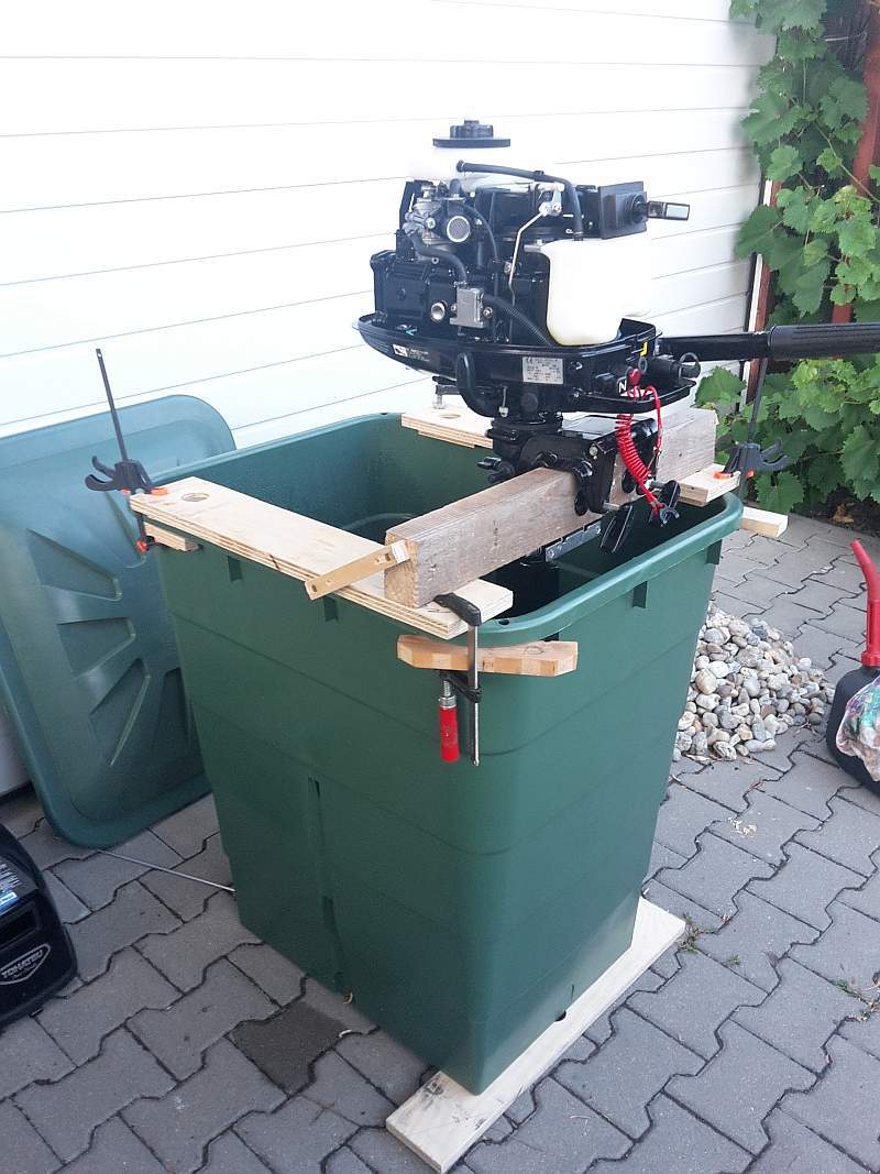

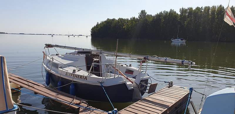

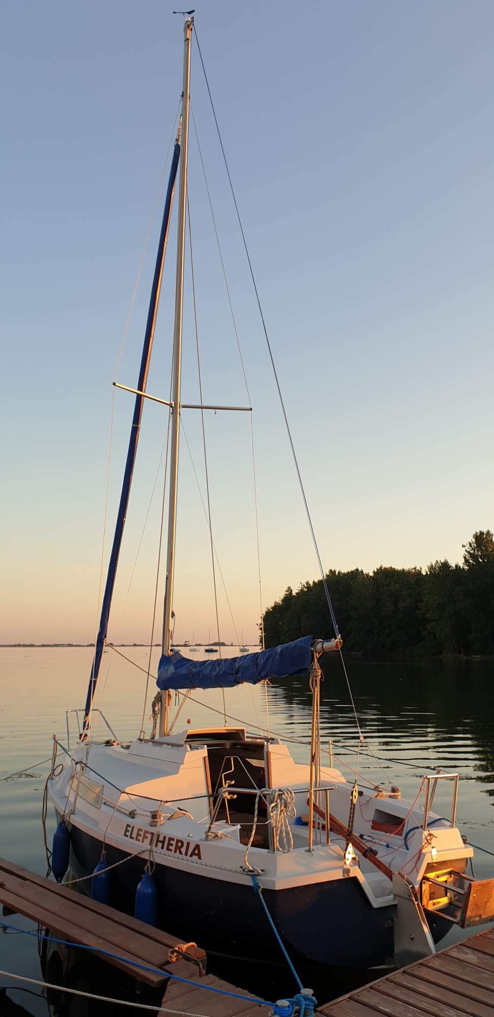

Po všetkých drobných perepetiách, konečne mohol uprostred sezóny spustiť plachetnicu na vodu a užiť si pár príjemných oodychových chvíľ.
Síce najskôr ako motorách, čo som náležite využil na poriadny zábeh motora.
Obrázek Obrázek
Uvariť prvé cafe.....

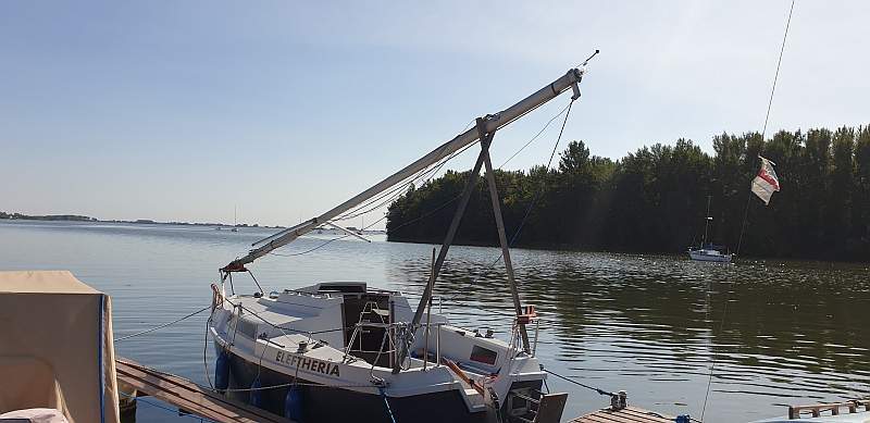

A neskôr po kompletáži takeláže si aj zaplachtiť. Síce málo ale o to viac si to človek užil.
Popravde postaviť v jednom sťažeň bez nejakých pomocných prípravkov je docela stresujúce a fyzicky dosť náročné, nakoľko pri mojom vzraste stále niekde chýbalo povestných 10cm. Síce dal ale z malou dušičkou, či sa mi počas dvíhania nezosype niekde medzi lode.
Bez nejakého stabilizačného systému to bude vždy održku. Sezónu ukončila predčasne poriadna búrka výchrica, ktorá zdvihla v maríne dosť veľké vlny nato aby vysadili kormidelnú knihu z pántov, ale to je už iná časť príbehu Kormidlo

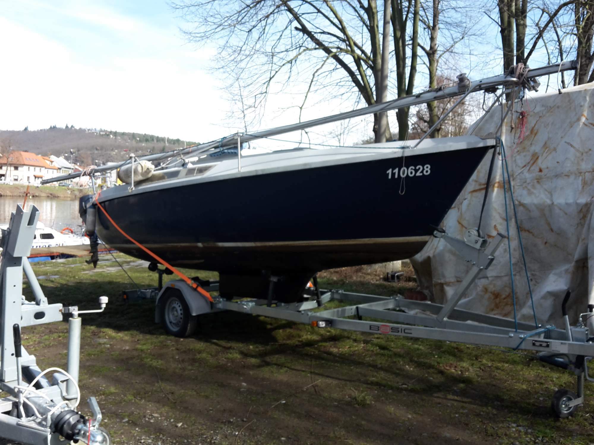

Sezóna 2019 ukončená, loď šla z vody, pred zimou zbežná údržba umytie a plánovanie prác na ďalších úpravách a dokončenie už rozrobených vecí.... Ale to až v roku 2020, ke´d to počasie dovolí a v garáži sa bude ako tak dať fungovať.

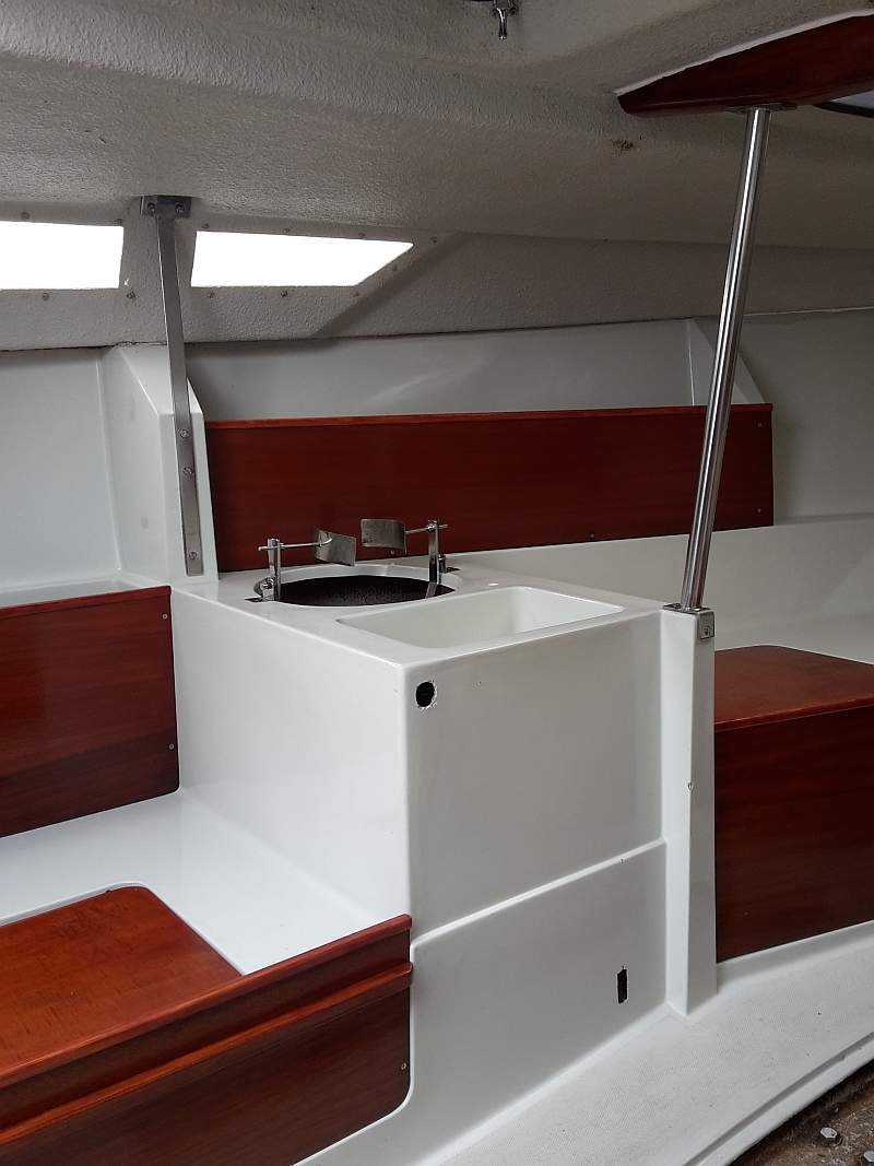

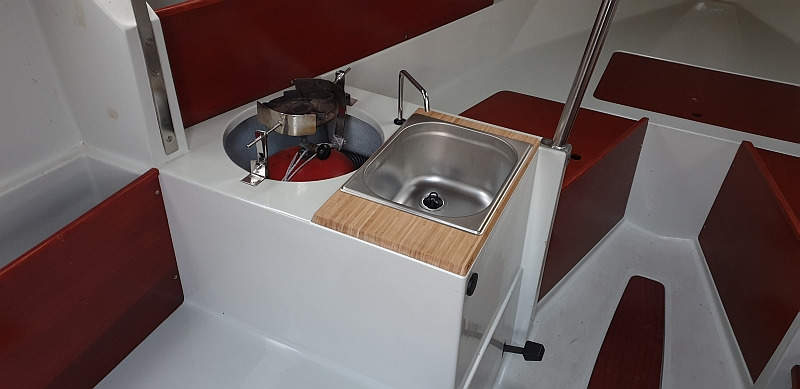

Jednou z množstva vecí čo boli plánované bolo dokončenie kuchynky.
Vyrezanie pôvodného drezu bolo ešte v minulom roku. Teraz už len vyrobiť uchytenie drezu z varnej nádoby. Na to dobre poslúžila pracovná doska z Ikea z bambusu. trochu sa dobrúsila, vyrezal otvor na osadenie a zostala už len montáž.

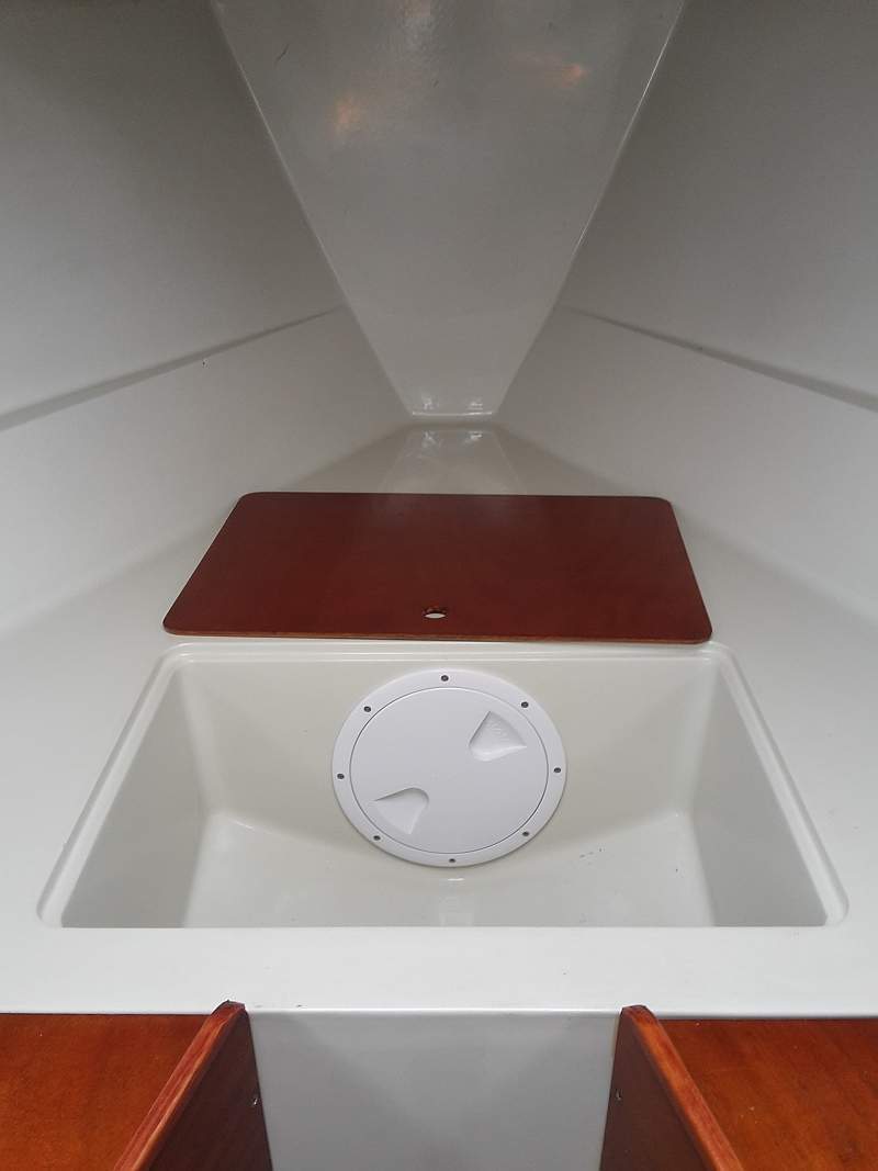

Pred montážou vyrobiť základňu pre odpadovú nádrž o objeme 19l, repasovať čerpadlo - teda skôr ho poriadne vyčistiť a ošetriť gumové manžety.
Pod predné lôžko osadiť vak na vodu ako nádrž, natiahnuť hadice, vymeniť nalievacie hrdlo a celé to napchať do priestoru pod drezom.

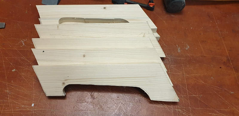

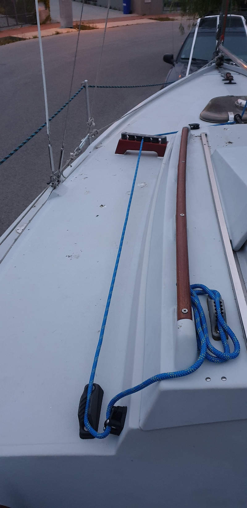

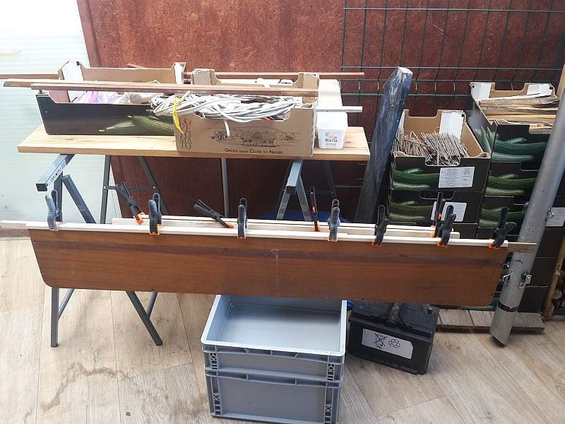

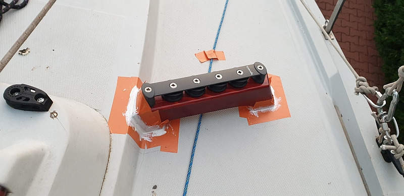

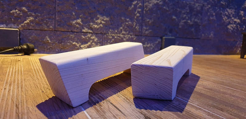

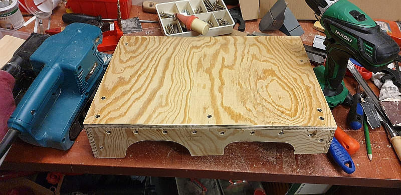

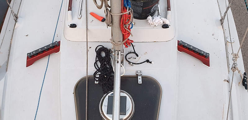

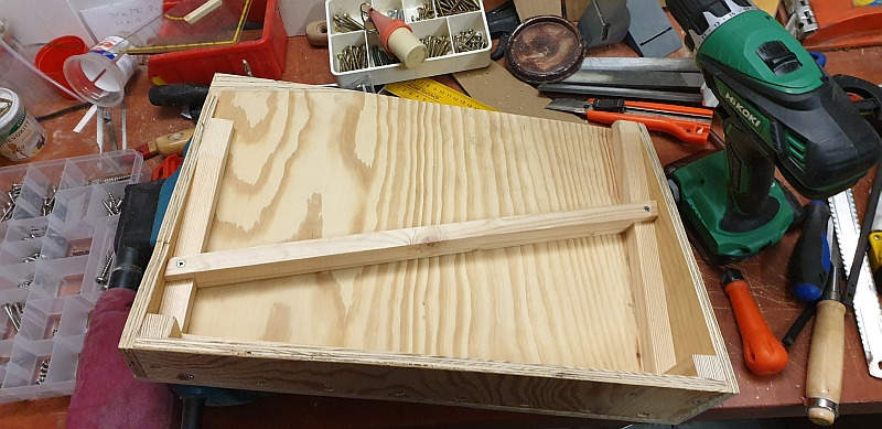

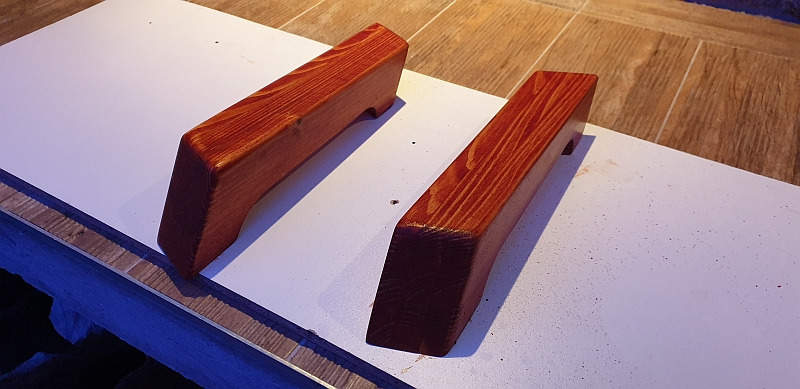

Ďaľšou podlžnosťou bola polička vedľa elektropanelu, na odkladanie vecí, v konečnom dôsledku tam padli záchranné vesty.

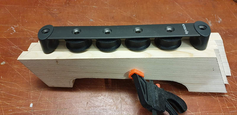

Ako samoplavec som podľa vzoru francúzskych stránok dorobil organizér a záseky pre ovládanie plachiet z kokpitu. Predsa pohyb na lodi ovplyvňuje jej smer.
Polotovary - obyčajné smrekové drevo.
Predstava budúceho držiaka organizéru
Finálny tvar
Začiatky lakovania padlo asi 10 vrstiev
Montáž na palubu
Namontovaný prvý zásek
V konečnom počte budú 3ks na každú stranu.

Ani nie. trochu obmedzený pohyb, ale v podstate gena na rolfocku, takže dopredu len výnimočne.

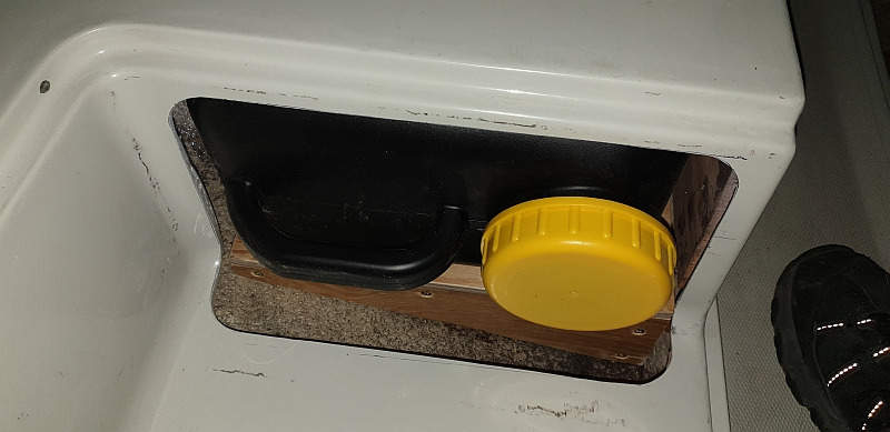

Příspěvekod david » ned kvě 31, 2020 2:40 pm
Vy můžete mít aku v obytném prostoru? Dost bych se divil.
Příspěvky: 567
Reputace: 37
Re: Plachetnica EDEL 600 – alebo ako sa plnia sny
Příspěvekod Andrejjeep » ned kvě 31, 2020 5:51 pm
Neplánujem tam dať klasický olovený, ale uzavretý typ, prípadne ak budú zvyšné dukáty nejaký li- akumulátor.
A podľa našich predpisoch môžu pokiaľ sú umiestnené v samostatnom uzatvorenom priestore, odvetranom mimo priestor plavidla. Čo síce u mňa nieje až tak OK. MAx to hodím do plastovej krabice, alebo spravím tesný uzáver a vyvediem odvetranie niekam von.
Ten čo je na fotke je nefunkčný len na skúšku. Ak by dával olovo tak utŕčite von do bakisty.
Zatial som bez elektriky, až bude pokope solár, MPPT regulátor, aku tak do dám do lode. Zatiaľ ťahať aku hore dole sa mi nechce.
Na technickej som problém nemal.
Ono celkovo keby sa díval na moju plachetnicu z pohľadu požiadaviek na malé plavidlá, tak hodne vecí je iných, pritom je to plavidlo schopné príbrežnej plavby. Napr. požiadavka nepotopiteľnosti by u tohto plavidla znamenala všetko vyplniť a uzavrieť, čo síce by zabezpečilo nepotopiteľnosť, ale zase by do kajuty nič nikam nedal atď.. je toho viac.
