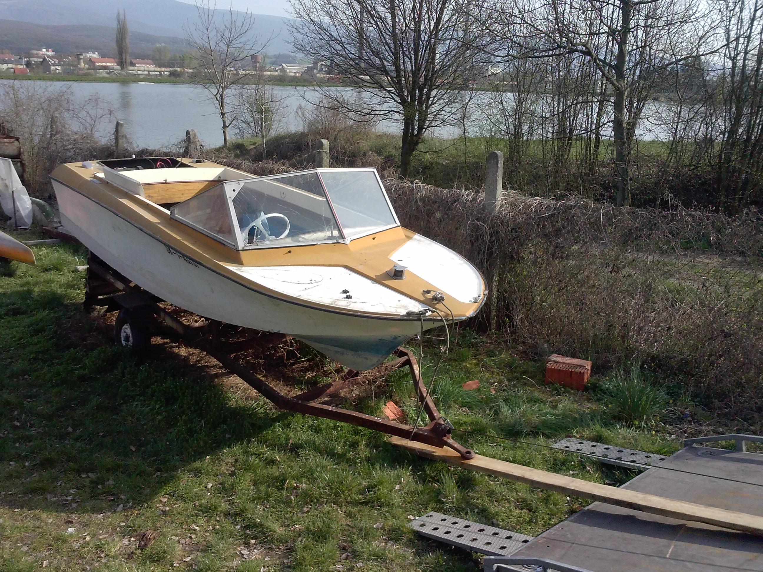

Re: Sport 100 - 2x45HP
Ahojte Pani,
chcem sa pridat do tejto diskusie, ktora sa tu taha par rokov...
a podelit sa o tuto raritku.. ziskat nejake informacie a rady...
Takze Lod kupena 2014 od Kajakarskeho klubu v Novakoch... rekonstrukcia stale prebieha.. kedze casu je ako kedy.. ale uz to vyzera cekom dobre...
fotiek mame vela ... pozriem ako to tu funguje.. a nieco porpidavam...
Martin

Pre packa ...Parada.. koncne vidim aspon trochu ako vyzerali sedacky v S100-ke... pretoze v nasej interier nebol.. a dobove fotky som nikde nevedel najst.. takze nasa uz ma novy interier. vymysleny podla nas.
Pre Ozzieho ... mam aspon PDFko, ktore sa spomina na fore... je tam komplet vsetko rozpisane. cisla, rozmery.. ale ako vybrat som tam nenasiel.. skusim este nejakych svedov.. a budem skusat.. ako vravis dufam ze to budu len simeringy..
lod ako taka je takmer hotova.. teraz este motory. elektrika, riadenie.. a kopec drobnosti.
nejaka ta fotka...
no to je nadhera, to potkat na vode potom s majákem, tak se leknu *
za ten volant se omlouvam, to je stari, jinak peknej odkaz na stranky *
jenom ta zluta barva se me zda dost svitiva*
kde to bude jezdit ?
pre Toveho...
dakujeme, snazime sa ju nechat ako VB verziu.. majak veru neviem ci tam bude... predsa len je velky.. akurat uz velmi dlho ju davame dokopy, uz by sme ju velmi chceli vyskusat...
farba bola miesana podla Ral kodu pre VB... mozno len tak svieti, ked bola uplne cerstvo nastriekana, mozno fotak v mobile.. na zivo je to super..
zakladnu ma v Bratislave.. takze najskor Dunaj...
