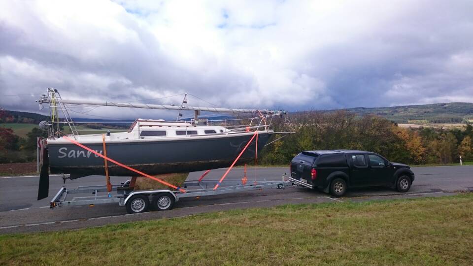

Tak jsem se zas vrátil mezi trailersailery, letos jsem konečně k lodi pořídil vlek. Sice ještě chybí vhodný tahač ale zatím mám možnost si auto 2x do roka půjčit na odvoz lodě na orlík a zas domu.
Foto z nedělního transportu.

Hezký, ty 2 kýly jsou pecka. Kde jsi jeřáboval?

Jeřáboval jsem v Marině Orlík, potřeboval jsem na usazení lodě na vlek a zakurtování trochu více času a tam je vždy pohoda a klid.
Až loď zazimuju tak se vrhnu na podpěry pod loď, aby při dalším transportu už nestála jen na kýlech, ale byla podepřená vpředu i vzadu.

Letos jsem už konečně táhnul za svým autem a spokojenost, jede se s tím pohodově, je to klidnější než za tou Navarou, kterou jsme tahali dříve. Taky jsem trochu poupravil vlek, posunul jsem nápravy tak, aby kýly seděli na dvou příčkách a vyrobil podpěry na záď a příď. Akorát teď musím sundavat na transport čelen, holt vysoké auto.
No a taky jsem sjel na váhu, nejnižší váha na kterou jsem schopný se dostat je s vlekem 3360kg, připravená na vodu 3520kg.

Hezká sestavička.
Ani se mi nechce věřit, že je tak těžká. A ta dodávka má tolik na kouli? Většinou jsou lehčí než off-roady nebo SUV, ale zase ten dlouhý rozvor to asi dost zklidní...

Na závěsu mám 3t takže jsem kapku přes (ale Navara má taky 3t závěs) Samotné auto s posádkou má něco přes 2,5t, rozvor 4m. Loď je těžká kvůli tomu twinkýlu, tam narůstá váha asi o 500kg - je tam dost silný laminát mezi kýly.
