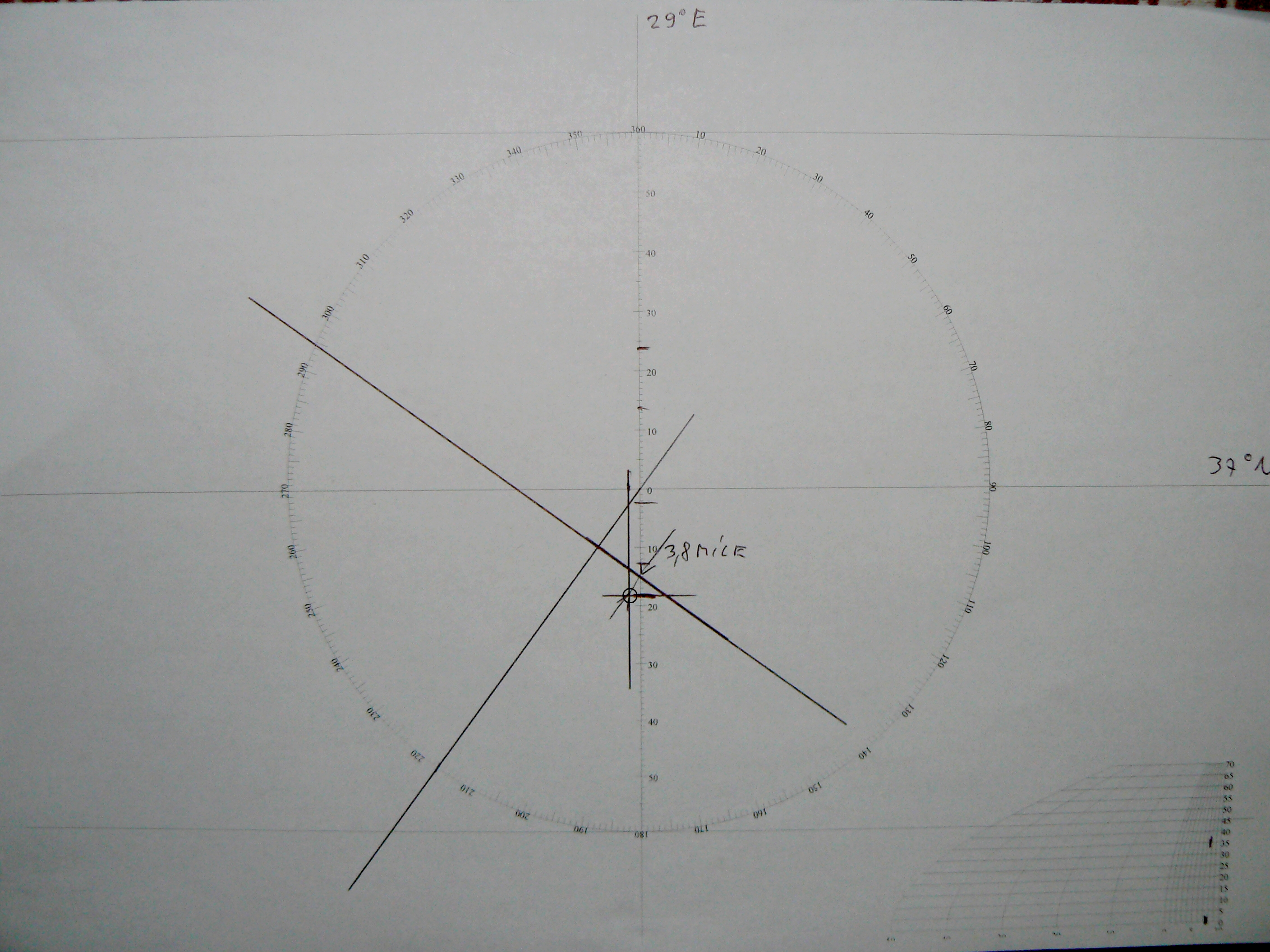

Ale to je velmi pěkné. :thmbup:
Mně to -- ještě na lodi -- vyšlo takhle:
Skutečná poloha těsně po posledním měření byla 36°41,59'N, 028°57,48'E. Poloha je v kroužku.

Jaký byl prosím důvod, že jsi vynášel azimut z pozice 37N a 29E (ze středu)? Já ho vynášel z AP, tj. z 29°32,8´E.
Díky

Předpokládám, že AP je assumed position.
No, a já jsem jako AP zvolil 37N a 29E.
Aby určení polohy nebylo zatíženo další chybou, má být vzdálenost AP od skutečné polohy (nevím, jak se značí – TP, jako true position?) menší než 60 mil. A moje AP tohle kritérium také splňuje.
Třeba v metodě podle Nautického almanachu by to takhle dobře nevyšlo, protože tam se AP volí tak, aby LHA vycházel jako celé číslo (jen stupně).
Je to podle Toma C. také tak? Už podle Tvého formuláře vidím, že ano. :-)

Ano, AP je assumed position. Volil jsem ji 29°32,8´, aby LHA vyšlo na celé stupně. Z LHA jsem pak dopočítal dle tabulek - Sight reduction table 249 na Hc a Zn.
Tom C. učí metodu podle Nautical Almanac.
