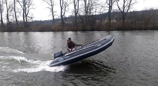

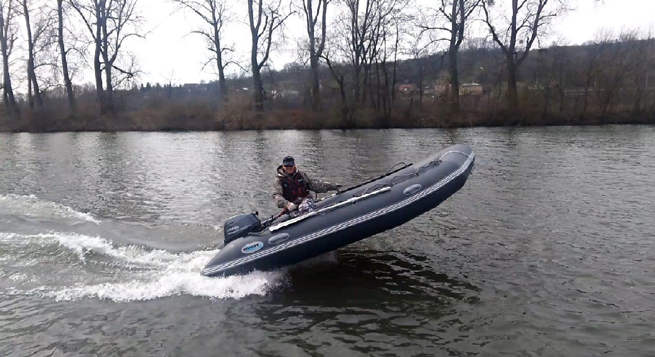

vzkaz pro Prt )) že prý budu spokojen s 410 skate Bush a 20HP ))) po včerejší zkušební plavbě ve dvou 200kg jsem ne že spokojen ale přímo absolutně nadšen od první sekundy )))) prostě MACEK který lítá nad vodou :D :D :D
