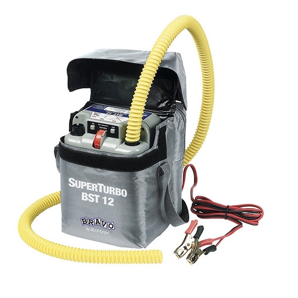

Příspěvekod tataS » stř srp 20, 2014 4:05 pm
Stačí i bez toho akum, který je drahý. Mám jí již cca 8let a super spokojenost. Akum. stačí i 5Ah. Pokud je malé napětí, tak nesepne vysokotlaká
pístová pumpa. Lepší než ty nové velké s dig. displejem. http://www.boat007.cz/lode-cluny/prislu ... o-12v.html
Chce to foukat min. na dvakrát a ne naplno max. tlak. Napřed 1.) boční válce na cca 180mb a potom špičku 2.) boční na 250mb a špičku také.
Lepší je dát do bočních cca o 20-40mb víc a do kýlu o 50mb, protože na vodě se to ochladí a klesne tam tlak. Také je dobré ty tlaky po cca
2hod přeměřit a dofoukat. Je hodně znát při jízdě, když jsou válce a kýl měkké. Každý kdo používá tuto pumpu se jenom usmívá nad těmi
slabými větráky, co tady vychvalují. Ty nenafoukají ani matraci, natož člun, když dávají pouze 80mb.Co je marine, je drahé ale pořádné věci
zase ne o tolik, pokud to člověk koupí levněji.

Příspěvekod Pavel-Sulc » úte zář 08, 2020 7:54 pm
Několik let mám
LUFTPUMP, 12V BST 800
• 800 mBar
•12V, 20A
• Rozměry: 11,5 x 16 x 23 cm
• Váha: 1,9 kg
Pumpuje bez problému až 0,8 bar. Kolečkem nastavíš tlak a pumpa po dosažení tlaku vypne. Jsem moc spokojený.
U jiných pupmp dofukovat poslední desetiny ručně je hodně pracný.

Příspěvekod BRUT » úte zář 08, 2020 9:09 pm
BST800 vyzera super, len 20A je asi vela na poistku v zapalovaci. V mojom aute pisu ze max 10A, radsej by som o riesil cez zapalovac, ako pripajat priamo na baterku.

Příspěvekod Pavel-Sulc » úte zář 08, 2020 11:06 pm
Pojistka by měla mít dvojnásobnou reservu než je spotřeba. Mnou měřená spotřeba je max 10A. Používám kontakt zapalovače v autě a v lodi mám stejný a automatickou pojistku 15A.Nafukuje rychle. Má dva stupně kompresoru. Nízkotlaký který dá hodně vzduchu a vysokotlaký pístový. Přepnutí se děje automaticky.
Výhoda je dofukování na vodě kde šlapat na měch nebo tahat píst ruční pumpy není jednoduché.

Příspěvekod err_ » stř zář 09, 2020 7:38 am
tady to chce davat velky pozor. Pojistka v rozvodu neni od toho, aby vydrzela zatizeni spotrebice, ale od toho, aby ochranila vedeni, jeho zahoreni nebo vzniceni. Pojistka se tedy dimezuje dle prurezu vodice, nikoli dle prikonu spotrebice.
Spravna funkce tavne pojistky je takova, ze je mistem s nejmensim prurezem, pretavi se tedy jako prvni a uchrani zbytek kabelaze.
Tak pozor, at si pripadnou zmenou pojistky nezapalite auto! Pokud v dokumentaci auta pisi 10A, je takhle postavena kabelaz a rozhodne tam nedavej vyssi.

Příspěvekod Pavel-Sulc » stř zář 09, 2020 8:25 am
Ve Volvo a Mercedes co máme je na zapalovač 15A pojistka.
V lodi mám většinou kabely 2,5 mm2 a to stačí. U 12V instalace je důležitý aspekt ztráta napětí per meter u dlouhých kabelů.
Kabel na kompresor jsem prodloužil abych mohl nafouknout na přídi, na vodě vedle lodě a vedle auta.

Příspěvekod BRUT » stř zář 09, 2020 11:40 am
V navode k autu pisu, ze zo zasuvky max 10A, ale original kompresor na kolesa v aute ma 15A, takze kratkodobe zatazenie by to asi malo zvladat, ked pises, ze realne si nameral 10A.
Teraz som nasiel u viacerych predajcov info, ze ten kompresor berie len 13A.

Příspěvekod Jarek02 » stř zář 09, 2020 8:08 pm
Kompresor je motor a ten při rozběhu chvíli bere něco navíc. Věřím tomu, že pokud stabilně bere 13A, při rozběhu si vezme 15A (pokud tomu tak je, je to velmi "hodný" motor..některé jsou velmi výrazně horší).
Já mám v autě na 12V zásuvce tuším 15A pojistku. Rozhodně to nelze doporučit, ale pokud zásuvku přetížíte jen trochu (např.10%) a na krátkou dobu (minutu), nic se nestane. Pokud přetížíte víc (o 100%), pojistku přetavíte do vteřiny. Tj.osobně bych kompresor co bere 13A nedával za 10A pojistku.
