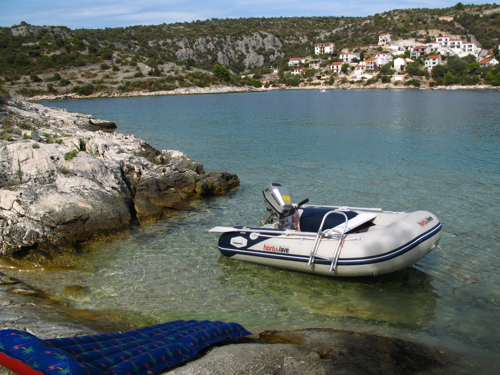

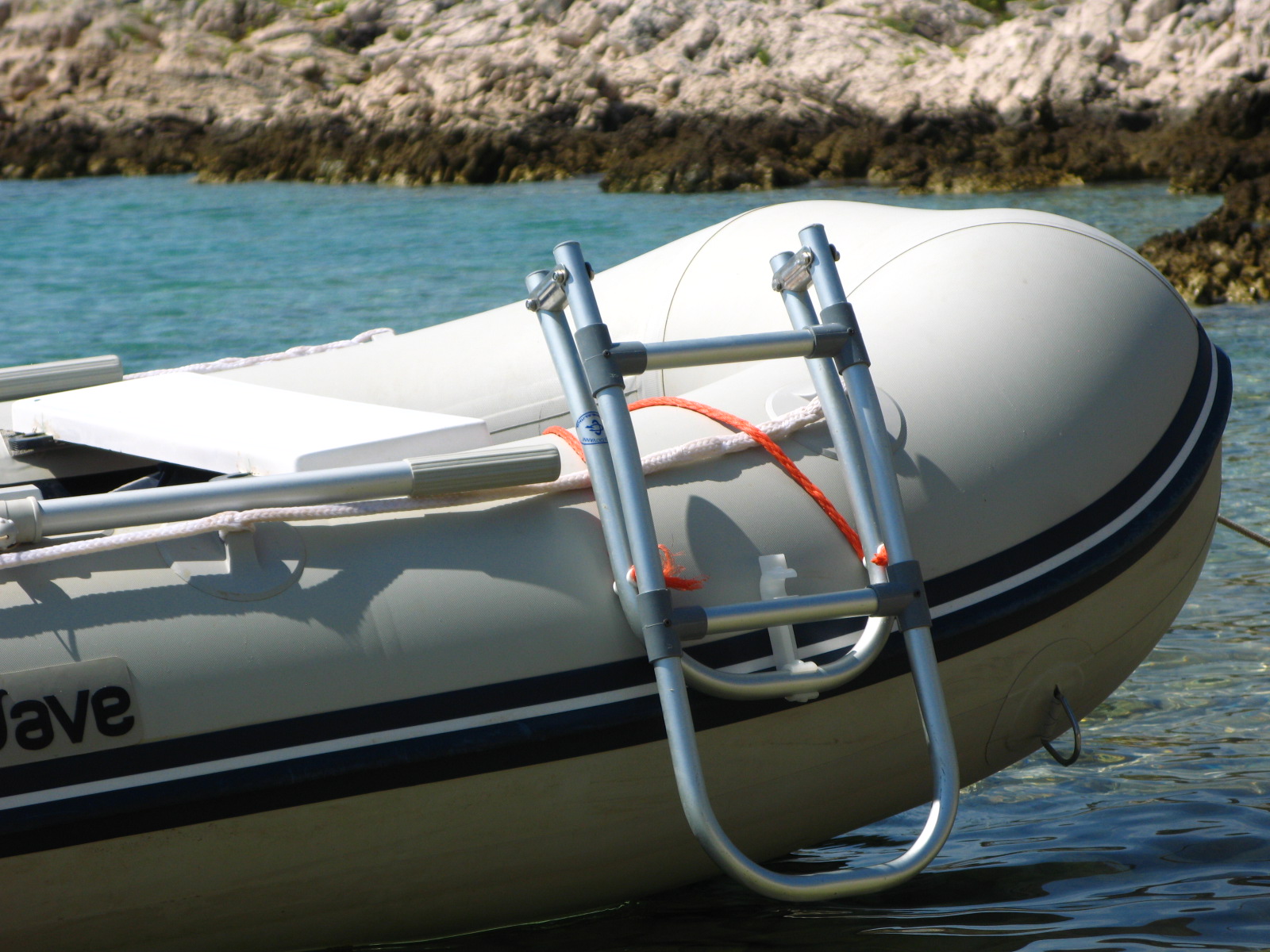

Ten skladací hliníkový rebrík môžem odporučiť pre gumený čln. Povrazový je skutočne nepoužiteľný. Na fotografii je ho vidno v zloženom stave. Ja som ho karabínou uchytil na oko v prednej časti člna, čo umožňuje celkom pohodlné vyšplhanie sa do člna.

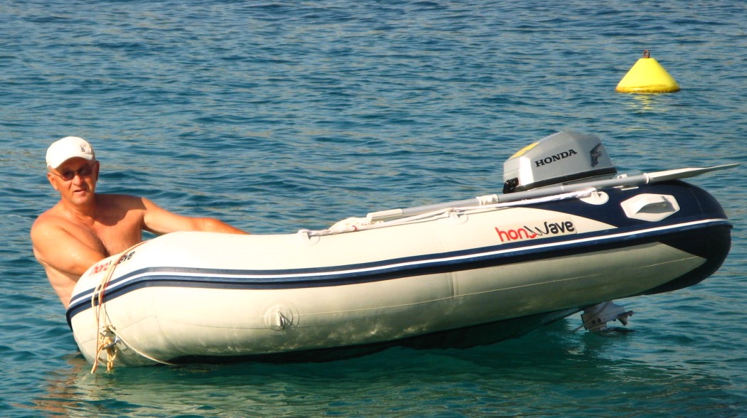

Žiaľ, nemám. Ale z priloženej fotografie by sa to mohlo dať odhadnúť - tubus Honwave člna má priemer okolo 43 cm a 3-stupňový rebrík má po rozložení dĺžku 106 cm. Ja som uchytávacie lano skrátil, inak by bol rebrík o čosi nižšie. Teraz v nezaťaženom stave by na mojom člne mohol siahať do takých 60 cm pod hladinu. Ak však na neho stúpi napr. mojich 95 kg, tak logicky ide hlbšie do vody celá strana člna (viď ďalšie foto) :shock: . Treba však povedať, že ak je rebrík príliš spustený, má pri zaťažení tendenciu sa dostávať sčasti pod tubus, a tak sťažovať lezenie do člna.
Ja si tento typ rebríka neviem vynachváliť. Dostať sa cez Honwave tubus do člna z hlbokej vody len tak vymrštením, je pre netrénovaného človeka riadna drina. Teda pokiaľ neovláda techniku ako tá pani na videu.
