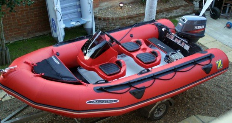

Ozzie: tak ono je vlastně rozhodnuto. Bude to Zodiac Classic, tedy snad, protože k dodåní mi z Mnichova napsali, že bude dostupný až na jaře.
Což by mi až tak nevadilo.
Červený Zodiac by musela být Futura, a ta mi přijde uvnitř malá. Navíc na takový buřtoidní tvar gumáku mi červená přijde jak červené šatičky a červená stuha ve vlasech Heleny Růžičkové v dobách její největší slávy. To je pro mne děsivá představa.

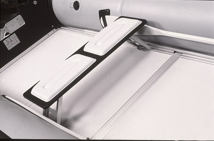

To Hortid: Riadiace konzoly sú rôzne. Na rozoberateľný gumák by som veľký pevný "pult" nedával. Na také lode sa dáva trubková priečka na ktorej je volant a na bok sa pripevní samotný ovládací box. Sú to veci navyše ktoré budeš musieť prevážať. Bowdeny sú vždy dlhšie ako potrebuješ a tie budeš musieť nejak vpratať do lode. Najlepšie je to urobené práve na Zodiac Mark Futura:
Tie lavičky sa dajú poskladať, konzola je malá, ale musí sa to všetko napratať do auta. Na druhej strane komfort plavby je inde. Neviem aké diaľky chcete na tých ostrovoch denne prekonať. Na denných 20 km by som to všetko nevláčil so sebou.
To Husky: Kupovať a skladovať loď na mieste? Práve táto pandemia nám ukázala, že môže s tým byť problém. Ja osobne by som nenechával nič v zahraničí. Prenájom lode na 1 mesiac je nerentabilný. Hortid rozmýšla správne, len treba rozhodnúť detaily. Ale do sezóny času dosť.

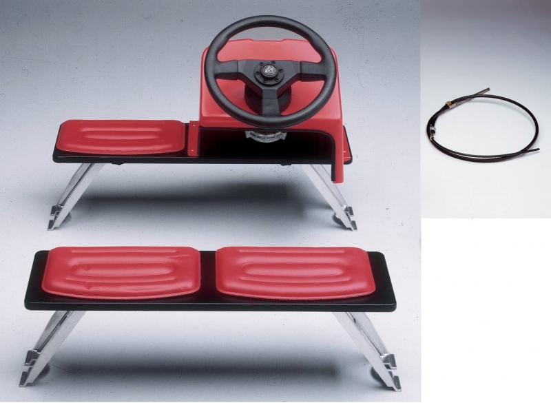

To Michal1:Bavíme sa tu o systéme sedačiek a konzole Zodiac:
Sú to dve lavičky so sedákmi a prednej lavičke je umiestnená konzola s volantom. Dá sa kúpiť aj v šedej farbe. Montujú sa do drážok na bokoch podlahy. Je to perfektné riešenie, lebo balóny nie sú namáhané sedačkami.
Po demontáži sa nožičky sklopia a zo sedačky je iba placka s konzolou čo sa zmestí do auta.

To Ozzie
Nepochybujem o výhodách a skladnosti toho riešenia, vyzerá to super, chcel som poukázať aj na druhú stránku veci, že sa ti zmenší už aj tak malé miesto v gumaku. Možno je to tým že nie som práve práve rozmerovo priemerný skôr som za dvoch :crazy: a teda priestor je pre mňa rozhodujúci. S volantom je to lepšie, otázne je či to ten ktorý užívateľ aj využije.
