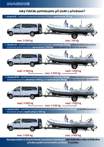

Re: Auto a převoz přívěsu 240 ... 360kg
Jarek02 píše:......
2. Brutálně se prodlouží brzdá dráha a to už při připojení prázdnýho vozíku! S plným (cca 600kg vozík+náklad, 1850kg auto) mi subjektivně přijde, že musím brzdit 2x tolik.
3. ....... na druhou stranu není třeba si dělat starosti s řidičákem: české zákony ti umožňují s "B" řídit soupravu do 4250kg - do toho se vejdeš vždy.
4. Couvat s vozíkem je....vysoká řidičská. Smekám před každým kdo to umí.
ad2) S bržděným přívěsem (dobře seřízená nájezdová brzda) to není brutální, ale počítej s prodloužením brzdné dráhy. Nesmíš prudce brzdit v zatáčce.
ad3) nesouhlasím.
ad4) Kdo neumí couvat, nemá na cestě co dělat. Proto doporučuji udělat řidičské oprávnění BE, kde Tě couvat naučí.
Vodo placas nesmysly to ze ma oktavka ztreba na kouli 600 neznamena ze tam nemuzu dat prives s celkouvou 750kg vzdy se pocita okamzita hmotnost protoze ja muzu tahnout600kg tak a pokud ma vozik 100 a lod 500 tak ksem nic neporusil

Jarek02 píše:Já se podělím o zkušenosti s taháním vozíku - netahám sice nic pravidelně, ale občas se k tomu dostanu a:
1. Člověk si připadá jako v kamionu - šlápnu na plyn a nic..skoro. Je to dost poznat na akceleraci, s vozíkem zásadně nepředjíždím. Na rozjezd to chce opatrně, ale člověk si rychle zvykne.
3. Obecně platí, že čím těžší je auto, kterým taháš, tím lépe. Určitě je třeba zkontrolovat velkej techničák ohledně povolené hmotnosti vozíku, ale na druhou stranu není třeba si dělat starosti s řidičákem: české zákony ti umožňují s "B" řídit soupravu do 4250kg - do toho se vejdeš vždy.
tady je asi zasadni chyba !!! bodu 3,
s B cela souprava jen 3500kg
- LadaM
- Příspěvky: 577
- 4250 je B 96 (nebo tak nějak) - rozšíření papírů bez nutnosti dělat zkoušku z předpisů.
- Podle mě většina autoškol nemá přívěs alespoň trochu adekvátní tomu, co budeš v reálu tahat (váha + rozměry). Na druhou stranu např. mě se s 8-mi metrovým vlekem s lodí couvá daleko lépe než s nějakou čudlou s krátkou ojí, co ani pořádně nevidím v zrcátkách
Horší je to s přesahy pár metrů nad vozovkou (stromy, závory na parkovištích...
- Já jsem kupoval kvůli lodi jiné auto i dělal papíry. To druhé je jenom byrokratická buzerace - reálný přínos nula, ale prvního nelituju, i když se nabízela i kompromisnější řešení. Jsem sice trochu jiná váhová kategorie, ale každých 100 kg tažného vozidla proti přívěsu a každý NM na motoru jsou plus. Hlavně na dlouhé trasy. Ano, odvezl jsem za feldou tunu písku na nebrždeném přívěsu, ale bylo to 5 km. Jízda s větším přívěsem vyžaduje větší soustředění, víc korekcí a přemýšlení a čím míň o něm jako řidič víš, tím lépe. Zvláště po 1000 km. Dostatečně dimenzované auto může do velké míry eliminovat jevy, o kterých píše Jarek v bodech 1 a 2.

Děkuji za doplnění!
Delší brzdnou dráhou jsem myslel nebrzděný vozík. Omlouvám se, že jsem tuto skutečnost opomněl uvést
