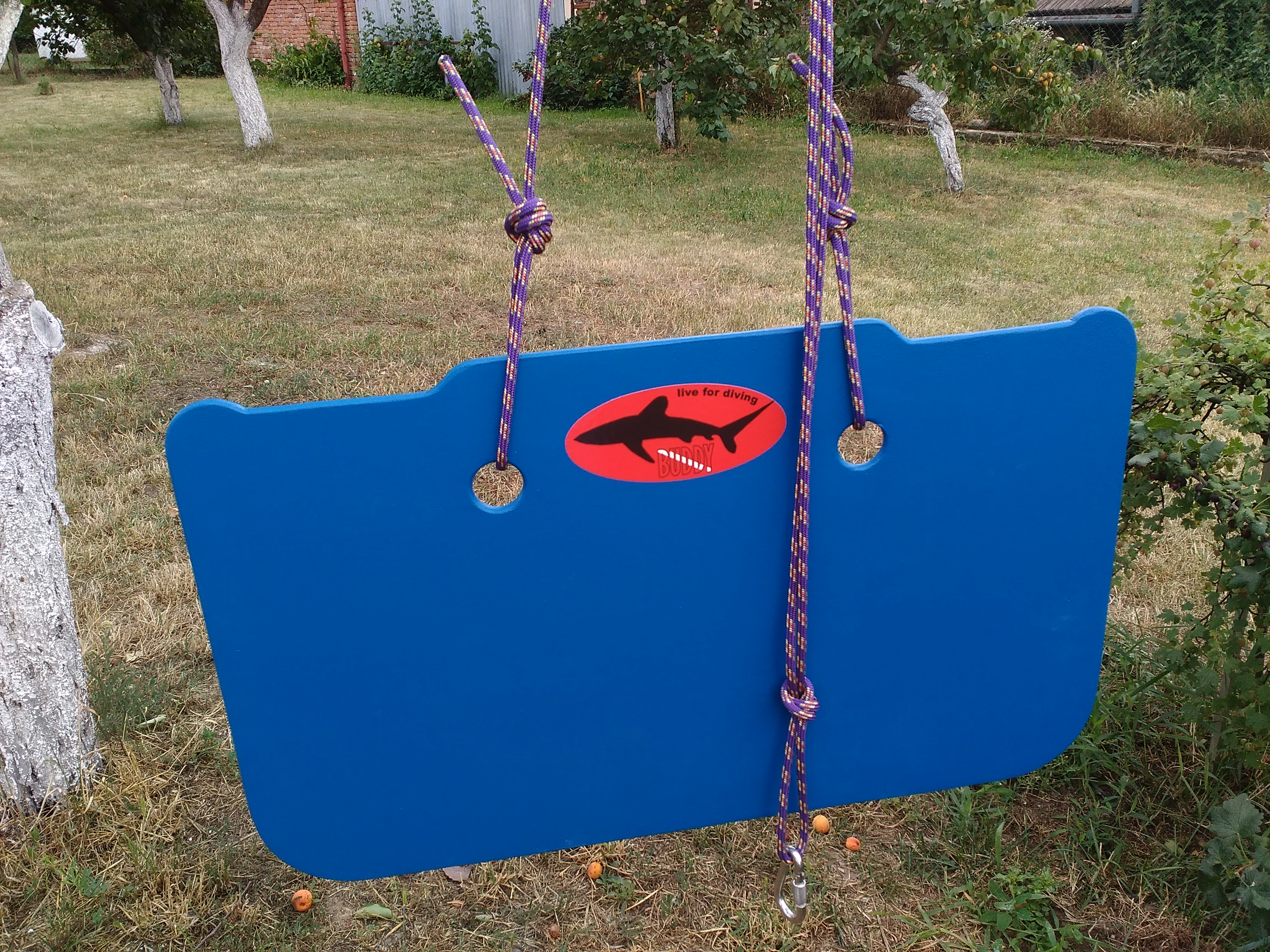

Moje verze křídla. Už to mám v hlavě několik let. Hotovo, prozatím.
Rozměry 72x43cm (proto abych to ve člunu měl kam uklidit), bednová překližka 8mm. Napuštěná řidším epoxidem, pak základ + vrch Bisil. Co jsem našel doma. Zaoblené rohy, výřezy pro ruce aby to neklouzalo, otvory umístěné tak aby nepřekážely a přitom se nakláněním vytvořil klopný moment podobně jako na kormidle. 7mm tažná lana s karabinou, délky cca 3m. Karabinou se nacvaknu do oka dalšího lana, podle potřeby. Celkové náklady cca 250 Kč.
Rotovat to holt nebude, ve svém věku stejně nebudu riskovat :) Vyzkouším, uvidím. Přinejhorším vyhodím.. Na nenáročné blbnutí doufám půjde.
