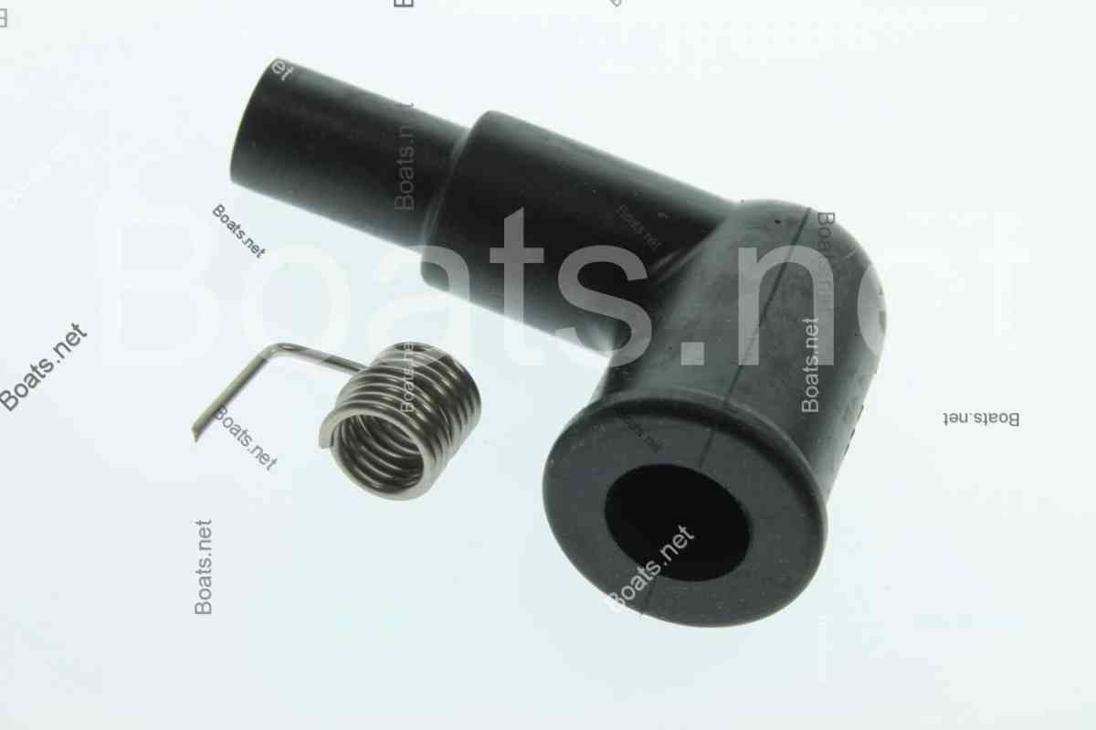

Ahoj, chci si na svých motorech vyměnit koncovky svíček, ty stávající už jsou téměř po smrti.
Jedná se o dva dvoutakty Yamaha 5BS rv.1978 a druhý 60FET 1984 a zarazil jsem se u jedné věci, je možné že u obou motorů jsou koncovky a svíčky neodrušené?

Koncovka v 60HP je aktuálně taková

Co si predstavujes pod pojmem odrusene/neodrusene? To ze je ve fajfce nejaky odpor navic jeste neznamena, ze pri behu motoru to nevyzaruje nejaky elmag. smog. A co znamena ze je fajfka pred smrti? Jak se to pozna? Pokud je rozbita mechanicky, praskla tak budiz. Pokud bych neco menil, tak nahradni dily podle specifikace k motorum ( servisni dokumentace) Ale u takhle starych motoru staci podle me ta nejlevnejsi fajfka s gumovou pruchodkou na svicku a nema cenu kupovat nejake predrazene originalni fajfky ala yamaha, nebo jine znacky... Kdyz uz v t budes, koukni i na kabely. Pokud nejsou soucasti zapalovaci civky tak zkontrolovat a vymenit. Byva zdroj problemu hlavne provedeni s jadrem na bazi uhlikateho materialu ( vodivy plastovy stredni vodic) Kabely jsou k mani v metrazi za babku.

Lemon píše:Co si predstavujes pod pojmem odrusene/neodrusene? To ze je ve fajfce nejaky odpor navic jeste neznamena, ze pri behu motoru to nevyzaruje nejaky elmag. smog. A co znamena ze je fajfka pred smrti? Jak se to pozna? Pokud je rozbita mechanicky, praskla tak budiz. Pokud bych neco menil, tak nahradni dily podle specifikace k motorum ( servisni dokumentace) Ale u takhle starych motoru staci podle me ta nejlevnejsi fajfka s gumovou pruchodkou na svicku a nema cenu kupovat nejake predrazene originalni fajfky ala yamaha, nebo jine znacky... Kdyz uz v t budes, koukni i na kabely. Pokud nejsou soucasti zapalovaci civky tak zkontrolovat a vymenit. Byva zdroj problemu hlavne provedeni s jadrem na bazi uhlikateho materialu ( vodivy plastovy stredni vodic) Kabely jsou k mani v metrazi za babku.
Jasný ale zaměňovat je není taky dobře, proto jsem se ptal.... Všechny jsou neodrušené, teď jsem objednal fajfky od NGK včetně svíček na 60 HP za 360 Kč, což si myslím že je pěkná cena :-)
Tak původní byly gumové a vzhledem k tomu že guma je popraskaná pružinky vytahané kupuji nové, těch pár korun mě nazabije.
Jojo máš pravdu, všechno na čem je nápis original parts je x krát dražší :D :/
Na kabely jsem zatím koukal jen u 5HP kde by měl být vyměnitelný ale ani za boha ho nemůžu dostat ven, takže se na to asi vykašlu, kabel není poškozený ani nic podobného, na 60 HP si ještě musím někde dohledat aspoň katalog dílů.
