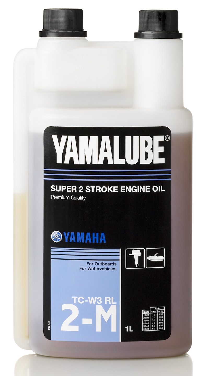

Zdravím všechny!
Mám starší 2T YAMAHA 60 HP 3 válec, od původního majitele jsem dostal originál Yamaha 2T olej, dnes když jsem chtěl koupit totožný, říkal jsem si že na kvalitě by se šetřit nemělo... žil jsem v domění, že to bude to nejlepší, ale... s hrůzou jsem zjistil, že se jedná o minerální olej -_- což mi přijde dost špatná kombinace s předepsaným mixem 1:100. Dost vážně uvažuji o Castrol GP1 má někdo s tímto olejem zkušenosti? Případně doporučí mi někdo jiný?

Máte někdo zkušenosti i s jinými výrobci olejů, originall Yamaha stojí přes 350,- za litr, Castrol vychází na cca 200,- shell okolo 220,- ? Máte s nima někdo zkušenost?

Práve som si kúpil do Johnsonu 60 VRO olej Quicksilver NMMA TC -W3. Rok som jazdil na syntetické moto oleje, ale toto vlákno ma presvedčilo, že nerobím dobre. Mechanik v predajni mi povedal, že syntetické moto oleje sú nevhodné do "studených" motorov aké sú vodou chladené lodné motory. Ten olej od Yamahy je perfektný. Stojí trošku viac niečo cez 13 euro za liter. Quicksilver ma vyšiel 10 euro za liter. Hlavne aby ten olej mal označenie NMMA TC-W3

Michalcz - když tobě je těžký něco napsat. O pár příspěvků výše píšeš: "TCW-3 mi je celkem jedno, ..."
To je pak těžký ..
( Mimochodem je to TC-W3 ne TCW-3 )
Ale zkusím to znovu. A jinak.
V manuálu : http://www.yamaha-motor.com/assets/serv ... t_1388.pdf
na stránce 13 hned nahoře vpravo výrobce píše :
Doporučený olej: YAMALUBE 2-stroke outboard motor oil
Dále je uvedeno, že pokud tento olej není k dispozici, je možné použít olej se specifikací TC-W3 a NMMA certifikací - což je ten "přídomek" pro ekologické a odbouratelné oleje.. ( toho bych se asi úplně nedržel, je to jen o té ekologické vlastnosti )
TC-W3 je specifikace oleje. Je jedno kdo ho vyrábí, kdo ho balí, nebo přebaluje, kolik stojí, nebo jakou má barvu.
Ta specifikace je stejná jako třeba u motorových olejů 5W-30 , 10W-40, a popisuje vlastnost toho oleje bez ohledu na výrobce, nebo značku.
Shel, nebo Castrol, nebo Total , to je totálně jedno..................
Výrobci se na tom domluvili, stejně tak jako třeba výrobci tužkových baterií značí AA po celém světě klasikou tužkovku a je jedno, jestli jí vyrobil Panasonik, nebo Quanshungnagaho.
Ta specifikace není pro srandu králíkům, je důležitá, stejně tak jako třeba poměr míchání směsi oleje s benálem.
Takže si najdi manuál k tvému motoru, koukni, co výrobce předepisuje a v jakém poměru a to tam nalej. Pokud budeš s olejem laborovat, jsi na dobré cestě motor do....t.
Moje doporučení je pokračovat v tom, co tam lil přechozí majitel - minerál ( psals v v úvodu jasně, že to byl YAMAHA 2T minerální olej, když ti k tomu dal flašku co mu zbyla ) a samozřejmě bych dodržel tu specifikaci pokud by to nebyl YAMAHA olej a kupoval bys něco jiného.
Nevím, co je na tom složitého, do auta, který jezdilo dlouhá leta na 15W-40 taky najednou nedáš 5W-30, jenom proto, že žiješ v domění, že to bude nejlepší. NEBUDE !

Jasný nějak jsem se už do toho zamotal.
1) měl jsem v plánu plnou syntetiku, po radách zde na fóru a dotazu v prodejně jsem od ní upustil.
2) řeším teď jaký olej dále.
- originál YAMAHA - dražší a hůře se shání
- castrol nebo třeba shell... nepatrně nižší cena, ale za to lepší dostupnost.
Osobně bych ten Castrol nebo Shell, ale rozhodně nechci nijak uškodit motoru -_-
Lemon píše:Michalcz - když tobě je těžký něco napsat. O pár příspěvků výše píšeš: "TCW-3 mi je celkem jedno, ..."
To je pak těžký ..( Mimochodem je to TC-W3 ne TCW-3 )
