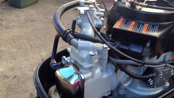

Nediv se, nedůvěře. V dnešní době se běžný člověk naučil nevěřit ničemu a nikomu. Já osobně jsem ochoten ti věřit. Akorát bych k tomu uvítal
ukázat, kde jeto udělátko na tu dekompresy abych věděl na co to svést až mě ta potvora kopne. Ten obrázek z katalogu je celkem dosti podrobný.
Pokud ovšem teoreticky připustím, že ta pozice 10 způsobuje tu dekompresy, potom mě tam chybí něco, co šťouchá to té tyčky u benzínové
pumpy. Bez té dekomprese by motor fungoval ale bez benzínu asi těžko. A že by ten čudlík dělal zároven dekompresy i pumpování tomu se mě příčí
věřit. To je pohled starého světem zklamaného muže a proto bych rád, ještě než umřu, znal provdu.

To něco, co pošťuchuje benzínovou pumpu je vačka na vačkové hřídeli. Najdeš ji uprostřed mezi vačkami ventilů, stejně jako u všech ostatních OHV motůrků.
Je to jasný i z místa umístění pumpy, je proti středu výšky vačkovky a ne těsně nad rozvodovým kolem, jak bys potřeboval ke svému řešení.

Ten motor je ale odporně čistý. Při pohledu na něj tedy nepoznám, že je ta benzínová pumpa uprostřed mezi vačkami. Ale i tomu se dá věřit.
V pondělí ten svůj prodávám a tak asi umřu bez toho, že bych ten dekompresní zázrak viděl na vlastní oči. Podkud to je opravdu vadné, tak ty
motory jsou pěkný šunt, když to tak brzo odejde. Osobně je mě to fuk ale stejně si myslím, že u takto malých obsahů by je mělo být možno nahodit
i bez toho udělátka.
Zima bude ještě dlouhá a tady se tak brzy vyřešil tak výživný problém. Bude třeba najít zase něco.

když se podíváš prostým okem posíleným brýlemi, vidíš, že pumpa je ve stejní úrovni jako mrazovka, a ta je evidentně ve středu válce. když se podíváš, zase zrakem sokolím, na obrázek vačky, tak má mezi vačkama ventilů další zesílení průměru, tedy další vačku.
pošťuchovat tyčku pumpy jedním samostatným čudlíkem tak, jak vidíš ty, je proti základům strojařiny. vše musí nabíhat plynule a ne , že sem tam čůdl s rozeběhem vrazí do tyčky - plunžru
