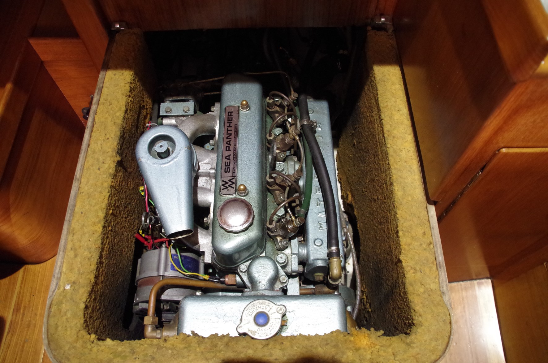

Naše loď OE 36, 11 x 3,2m, 7 tun, trup má poměrně malý odpor, jsme měli:
Motor Ford - Watermota, diesel, 1600cm3, 4 válce, 25 Hp při 2500 ot/min.
Převodovka BorgWarner 1,5 / 1 redukce, propeller Flexofold 15/10L.
Propeller má záměrně trochu větší stoupání, aby motor neběžel ve vyšších otáčkách. Při 1600 ot/min byla rycholst 6 uzlů.

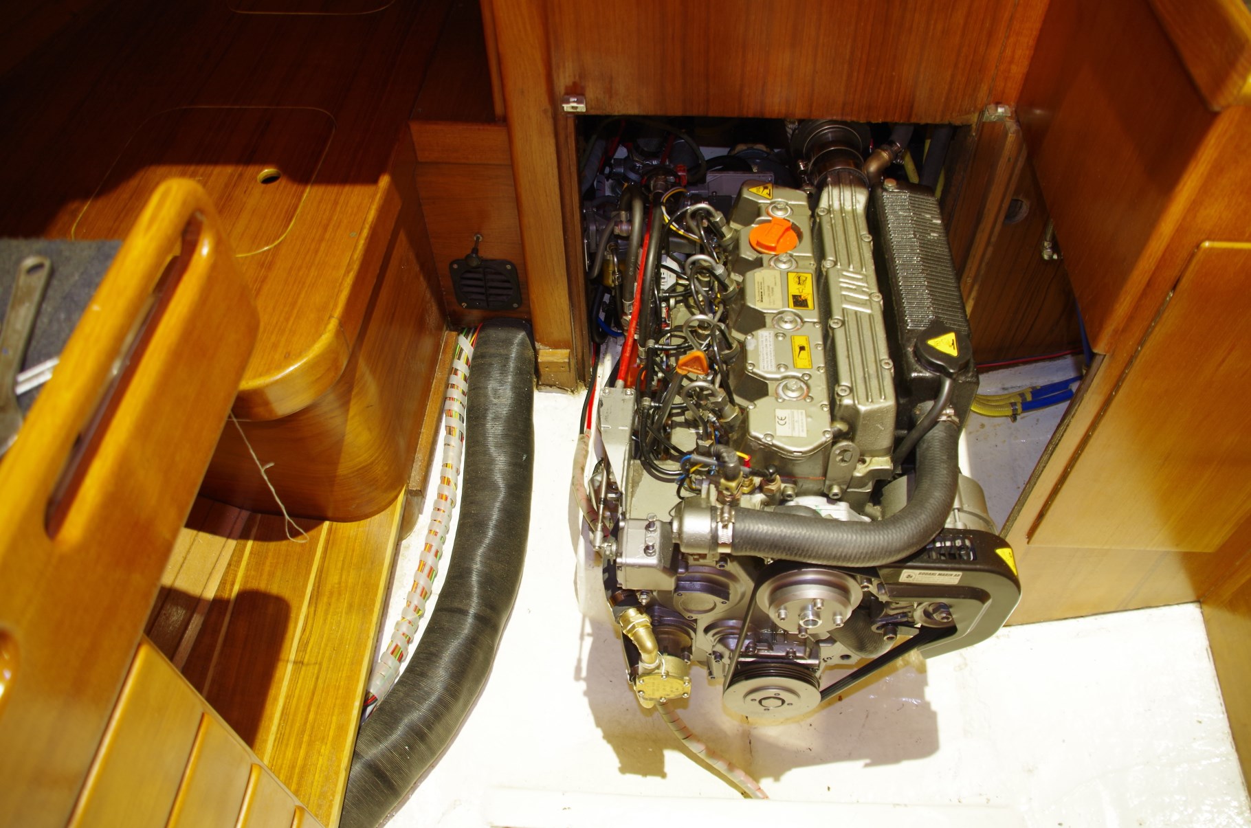

Letos v zimě se mi naskytla příležitost koupit 3 roky starý
Motor Lombardini LDW2204M, diesel 2199cm3, 4 válce, 60Ps při 3600 ot/min.
Ponechal jsem převodovku BorgWarner 1,5 / 1 redukce
Převodovka je in line, tedy centrum klikové hřídele pokračuje výstupní hřídelí převodovky. Moderní převodovky jsou většinou off center 60 až 70mm. To by znamenalo předělávat průchod hřídele dnem lodě.
Propeller Flexofold 15/10L zůstal.
Otáčky motoru jsem omezil na 2000 ot/min, kdy motor dává výkon 40 Hp a rychlost lodě je 7,4 uzle.
Lombardini se vešel přesně na místo Forda, na Lombardini jsem předělal úchyty siletbloků motoru, vyměnil jsem tvrdost 45 Shore za 55 Shore, protože motor je o trochu těžší, siletbloky převodovky zůstaly 45 Shore a na původních místech.
Lombardini se sám odvzdušňuje a to je velká výhoda. Anifouling VC 17 jsem stříkal před 5 lety a dno je čisté myté jen houbou.

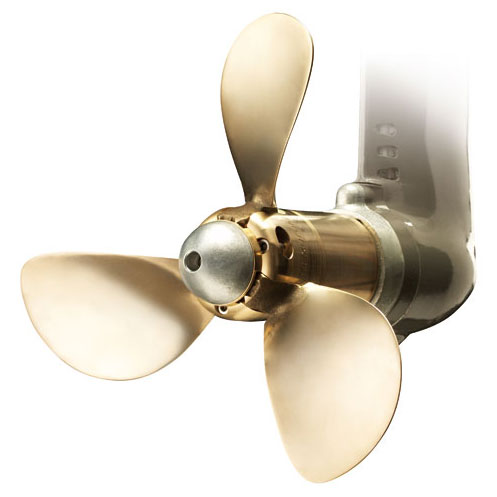

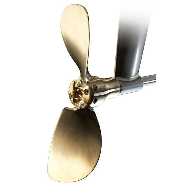

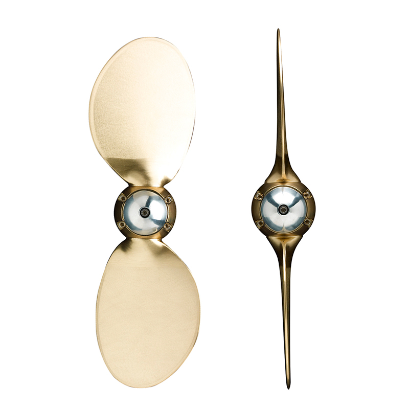

Je třeba posuzovat pohon jako celek. Motor, převodový poměr převodovky, volná hřídel, nebo propeller mezi kýlem a kormidlem, nebo SD.
Typ propelleru - kolik listů, pevné listy, otočné listy, folding.
Převodovku jsem při stavbě lodi volil 1,5:1 aby propeller byl "vysokootáčkový".
Jako první jsme měli s otočnými listy. Výhoda je stejný tah vpřed i vzad. Nevýhoda je že listy jsou rovné a správné stoupání má jen střed listu. Špička má velké stoupání a kořen malé. Účinnost je mizerná. S tímto propellerem jsme jeli 5 uzlů.
Po mnoha letech jsem instaloval folding Flexofold. Rychlost stoupla na 6 uzlů. Na zpětný chod pohání docela dobře, je třeba s tím počítat.
Výpočet propelleru není jednoduchý. Přesný výpočet je nutné znehodnotit odhadem skluzu propelleru. S firmou Capella marin jsem porovnal jejich a můj výpočet. Rozdíl byl minimální.
Dohodli jsme se, že koupím propeller Flexofold 15/10L. Pokud bude potřeba, do měsíce mi vymění listy za jiné stoupání, nebo mohu propeller vrátit, nebo vyměnit. V klubu jsem jeřábník a kdykoli mohu loď zdarma zvednout. Koupený propeller beze změny funguje skvěle.
Flexofold má větší plochu listů, dvojité ozubení mezi listy a nylonové dorazy při otevření dopředu, které tlumí ráz.
