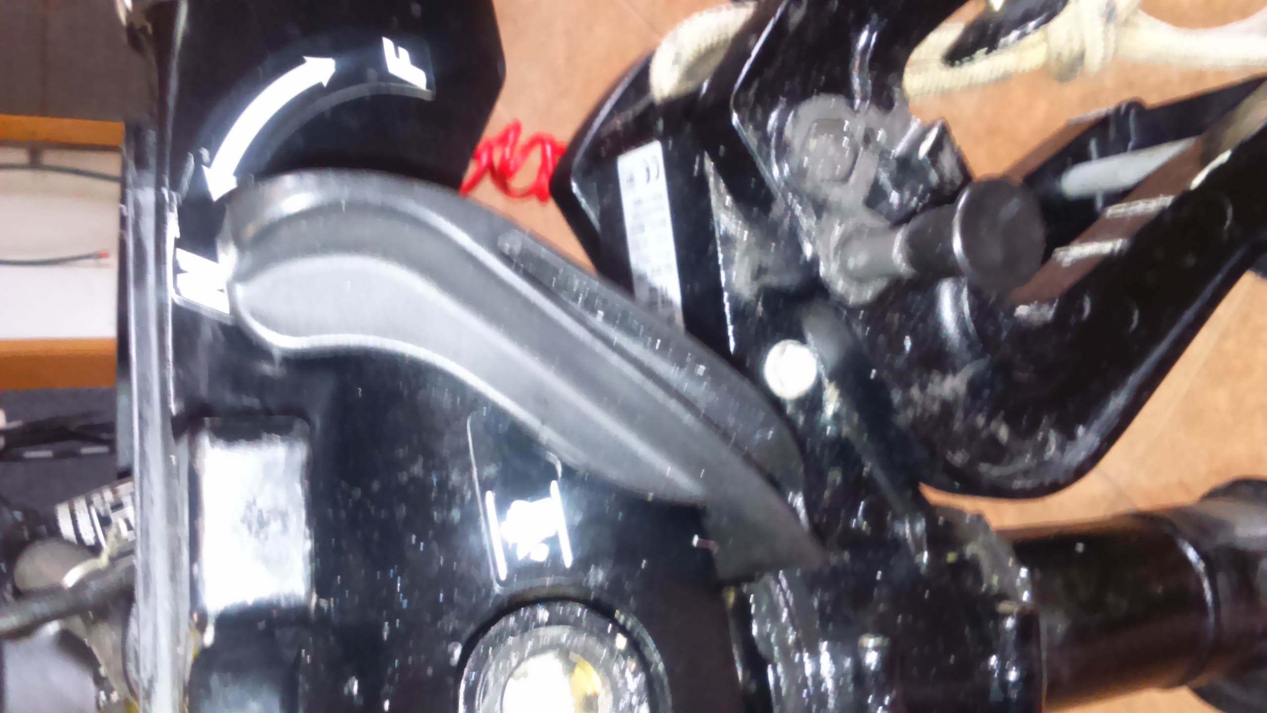

U motoru Mercury 3,5 HP čtyřtakt mě nešlo zařadit. Je zadřená hřídel té řadící páčky. Nevíte jak to rozhýbat?

Postříkat wédečkem, nechat den, hřídelku vyklepnout a očistit.

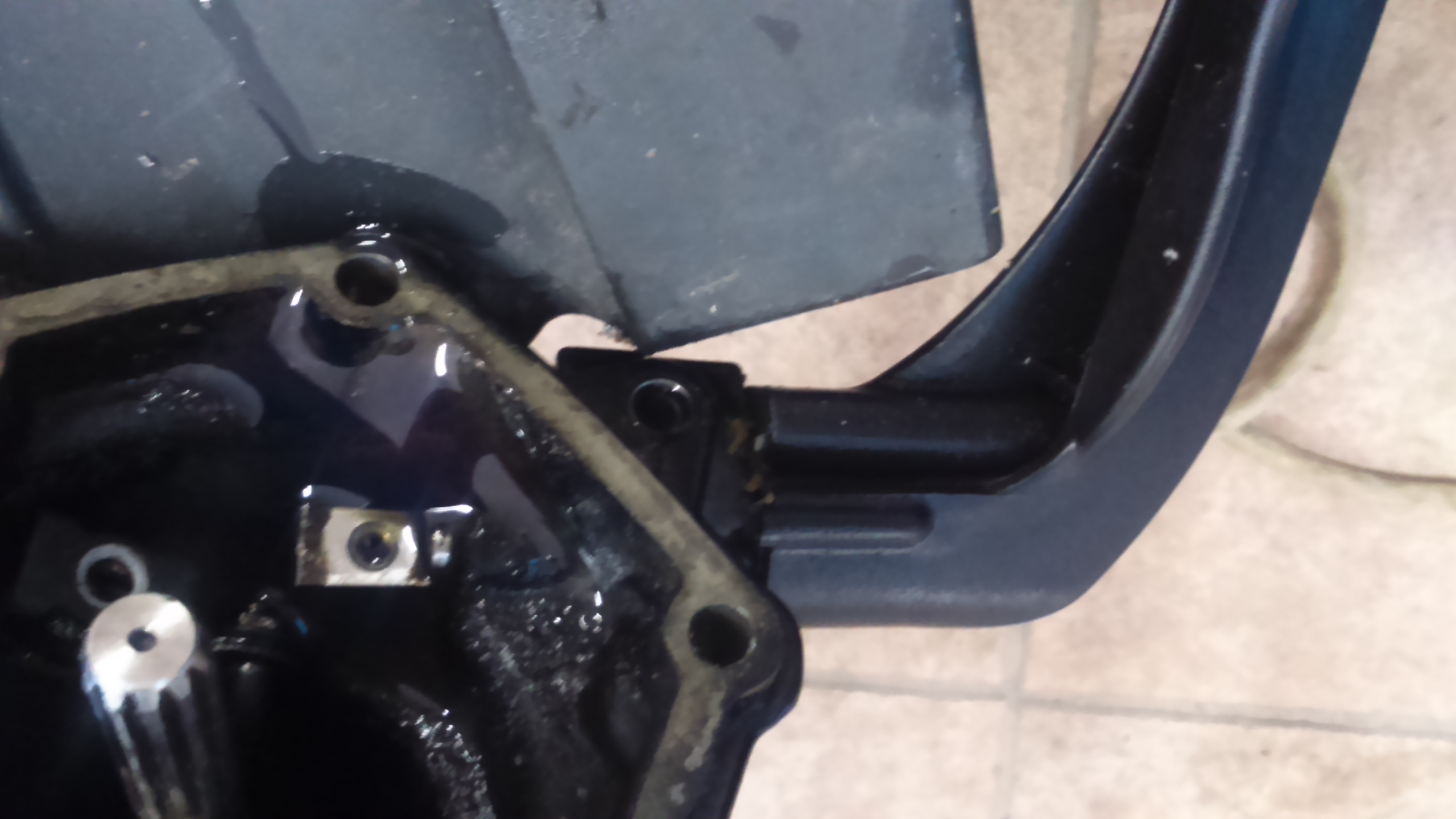

Po přečtení několika zahraničních fór a vlastních zkušenostech můžu napsat následující.
U těchto motorů, které jinak fungují spolehlivě je zatuhnutí řadící páky jediná vada. Ale docela častá.
Je potřeba rozebrat motor, tak aby zbyla jen noha s tou zatuhlou řadící pákou.
I když vám zůstala řadící páka celá, klidně ulomte to plastové držadlo. Řadící páka nejde vyndat bez jejího poškození.
Z obou stran řadící páky nalejte olej, vemte velký sikovky a rozhýbejte hřídelku od řadící páky.
Zápasit s tím musíte tak dlouho, až se točí o 360°.
Mazat olejem, zahřívat horkovzdušnou pistolí, mazat olejem.
Pořád točit dokola, až se točí volně.
Nasadit do vrtačky a točit vrtačkou.
Je uložená na krajích a v prostředku je trochu zůžená. Volné místo v prostředku je zoxidované.
Kladivem do toho mlátit nemá smysl, hřídelka se ohne a jde to ještě hůř.
Musí se hodně točit a pomalu tahat ven.
Vyndání té hřídelky je výrazně složitější a časově náročnější, než rozebrání motoru.
