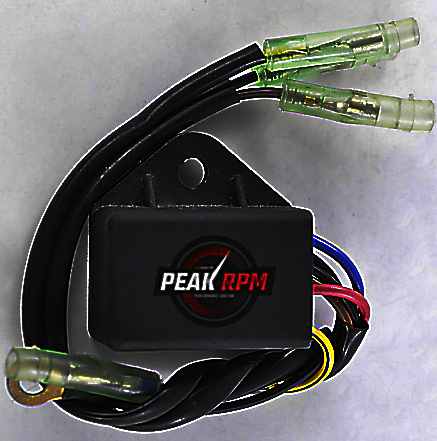

Mam dotaz ohledně motoru . Poprvé se mi za x let podařilo na motoru Tohatsu 9.9 2 takt nechat plný plyn a nastartovat .Než jsem si ho ubral tak motor šel na max , pak jakoby vypnul a zase vyletěl do maxima .. Mohl jsem motoru něco udělat ? Má motor z roku 2008 už omezovač..? Diky za poradu ..

Podle mě se nic vážného nestalo. Ten výpadek udělalo zapalování - není to přímo omezovač otáček, že by nějaký čítač uvnitř sledoval RPM, ale při určitém nárůstu napětí ze zapalovací cívky ( komparátor ) se to umí na chvíli odstavit.
Koukni , měla by ta jednotka vypadat takto:
Může mít i popis NISSAN CDI ignition 09918-22
Celé jsem to jednou rozkuchal , je to řešené čistě analogově. Někde bych našel rozkreslené schéma, ale neměl jsem popis všech součástek.
Nevím to úplně jistě , ale Tohatsu 9,9 ve dvoutaktní verzi se podle mě dělal i ve verzi 15 a 18 HP a tam stejný motor točil o něco víc.
Takže ta 9,9HP má v provozu ještě slušnou rezervu.

Ahoj . Diky za vyčerpávajici rozbor ..
Trochu jsem to ale koukqm popletl . Motor je 9.8 HP . Tj. nejvyšsi verze variant asi5 6 a 8 aHP . .. Kouknu na to cdi .co to je zač ..

AHA, tak beru z5, ta informace se týkala 9,9, 2T
V podstatě tato řada :
https://www.tohatsu.co.jp/Portals/0/res ... 017_en.pdf
Ten 9,8 HP neznám, nevím, jak je tam řešené zapalování a zda tam je , nebo jak funguje ochrana proti přetočení.
Ale evidentně je tam jiná jednotka CDI.

Ano CDI je jiné ... motor Tohatsu 9.9 HP D2 mám na motoráku také ..ročník 99 je to jina konstrukce , mohutnější .
v příloze je 9.8 HP ...
No ale motor se zatim po té nepříjemnosti chová normálně , tak snad se mu nic nestalo .
