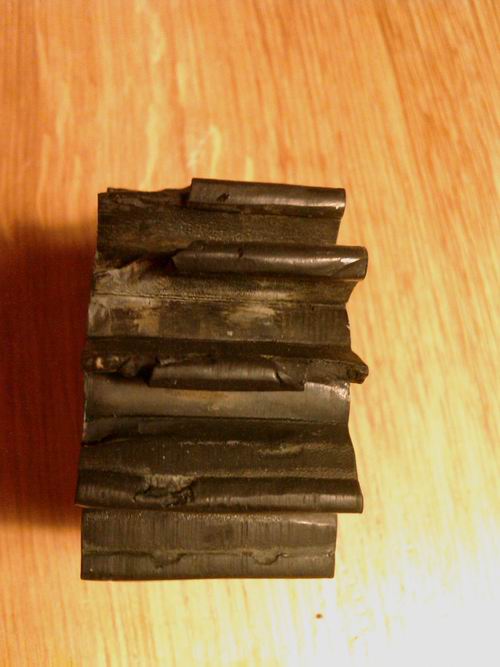

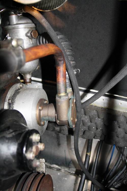

nevite nekdo prosim kde by se dal koupit impeller do vodni pumpy Jota ? Nebo pripadne celou novou pumpu Jota ? Setkal jste se nekdy nekdo s pumpou teto znacky ?
Mame v lodi marinizovany mercedes OM 615 a tam je tato pumpa pouzita pro prohaneni vody vnejsim otevrenym okruhem s vymenikem. Neni ale pohanena remenici ale je napojena nejak primo na motor pres nejakou redukci - nevim co tam na tom motoru je pripojeno puvodne, snad pry nejake servocerpadlo ci co.
Bohuzel presny typ pumpy neznam, jen na vicku je uveden nazev "Jota".

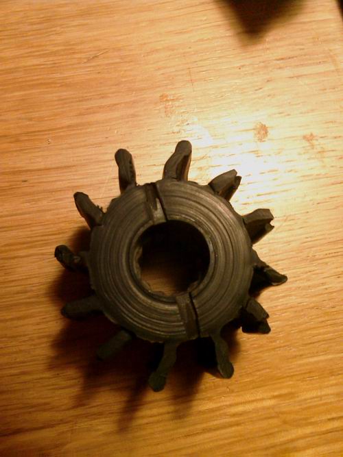

Kdyz jsem pri zazimovavani vyndal impeler, zjistil jsem ze uz celkem hodne pamatuje :) - netusim jak dlouho nebyl menen.
Motor byl marinizovan pred cca 20ti lety takze nevim jestli ta firma Jota jeste existuje apod.. Pri hledani na internetu jsem o techto pumpach nasel jen hodne malo - konkretne tyto odkazy
http://www.marineparts.com/p-21584-impeller-jota-pump.aspx
http://shop.torresen.com/ships_store/?p=details&ident=186405&mfc=MASE&sku=20285&prod_name=MASE+WATER+PUMP+JOTA+PM16&sectionid=10295
ale nejsou tam uvedeny zadne rozmery takze tezko rict co to je zac :(
Myslel jsem, ze rozmery impeleru budou nejake standardni, ze tam bude pasovat nejaky napr. od Johnson nebo Jabsco nebo tak neco.
Pokousel jsem se zmerit jeho rozmery (neslo to moc presne kvulu deformaci lopatek apod.)
priblizne zmerene rozmery:
vnejsi prumer cca 58mm
vnirni prumer cca 17mm
sirka 32mm
Porovnal s nabidkou impeleru na SVB tak by to mozna mohl byt typ 7 uvedeny tady na ty strance katalogu
http://www.svb.de/out/1/html/0/catalog/s_202.pdf
Johnson-No.: 09-1027B-9
Jabsco-No. :1210-0003
Nitril
57,1 mm
31,5 mm
...ale taky nemusel :( Jak to poznam jestli tam bude pasovat? Jsou rozmery nejak standartizovany ?

Asi Ti nezbude,než to zkusit, vnitřní průměr neuvádějí,ale ten se dá vždy upravit! ostatně šířka taky........
Příspěvekod geus » úte led 04, 2011 10:58 am
pokud bude pasovat na hřídel a bude stejně široký a lopatky když budou o malinko delší tak to vadit nebude ty jsou ohnuténesmí to bejt zase moc. Tak to chladit bude. Když Kubánci nacpou do starý ameriky motor z vysokozdvihu a to ješte na chdníku tak co by nešlo toto. myslím že od jabska tam nějaký pasovat bude.

Imramovský je má skladem, tak ho vezmi s sebou a porovnej na místě.
O.
