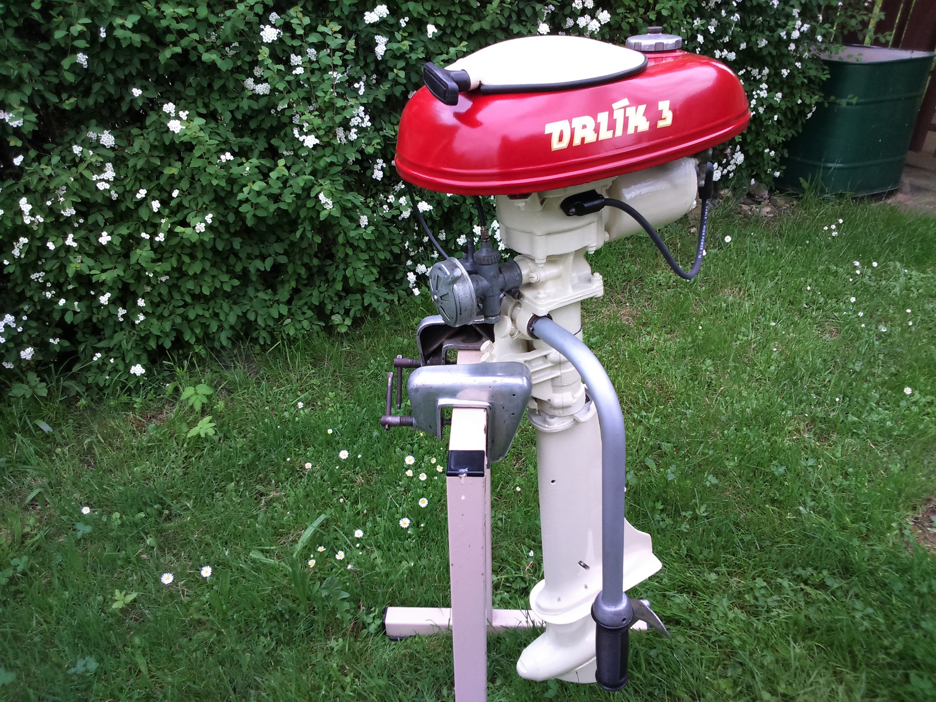

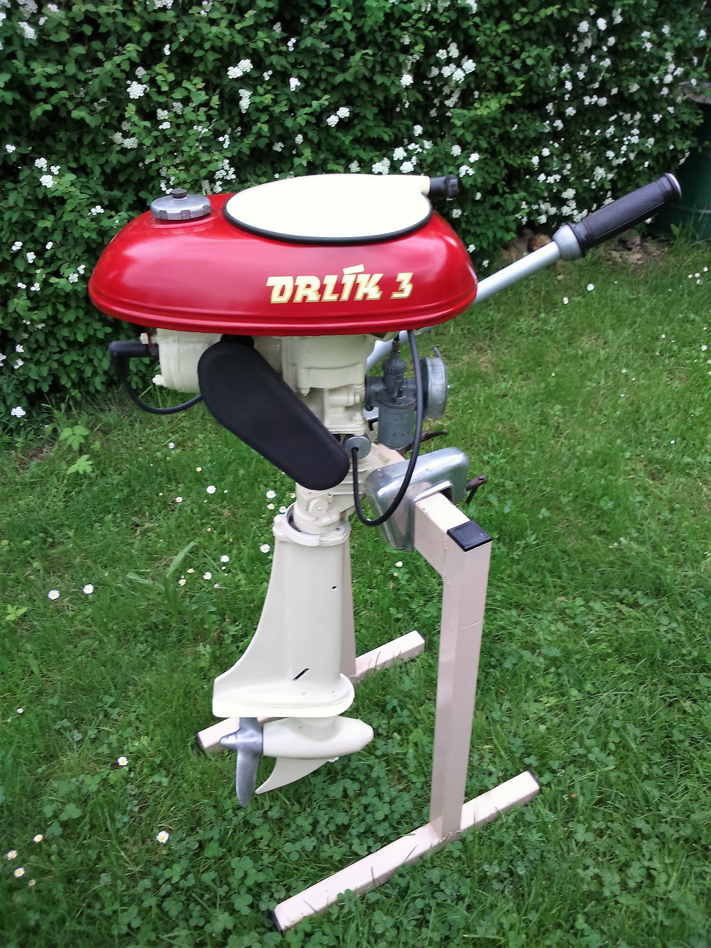

Tak už se mi to podařilo i nafotit. Do budoucna přibydou i fotky z „akce“. Teď makám intenzivně na lodi, aby to na vodě vypadalo pěkně. :) bohužel motor není zcela v originálním stavu. :(
Jakou myslíte že má tento motor cenu? Ne že bych ho chtěl prodávat pro mě má totiž cenu nevyčíslitelnou, ale jen mě to tak zajímá.

Kloubouk dolů hezká práce všechna čest detailům. To bych se bál dát do vody :D
