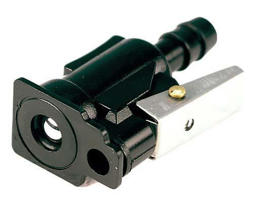

prosím o radu - po loňské sezoně jsme při zazimování odpojili motor na naší plachetnici od nádrže; jedná se o pětikoňovou čtyřtaktní Hondu. Při letošním připojení nám všude kolem těch dvou trnů, na které se přípojka nasazuje, teče benzín. Zkusili jsme vyměnit i přípojku v domění, že nám vypadla z přípojky kulička, nicméně efekt je nulový, teče to dál. Nevíte někdo, jak je tento spoj utěsněný, popř. kde by mohl být problém?

No kulička je tam aby nevytékal bennzín při odpojení nádrže. Při pripojení je odmáčknutá. Těsní to tam O kroužek, který je okolo trnu ( toho dutého). Ten druhý ( plný s drážkou) je tam jen kvůli aretaci a zapadá do něj západka na přívodu od nádrže. Ten O kroužek je taky na přívodu od nádrže, tak je divné, že ani jiný konektor nepomohl. Předpokládám, že nasazený jste to měli správně až do zaklapnutí západky. Doufám, že si to pamatuji správně, mám kromě Hondy ještě jiné motory, tak se radši podívám. Jestli ti to stačí ve středu.

Ahoj ještě jednou, dík všem za vaše podněty. Koncovka je stejná...loni fungovala, na podzim jsem rozpojil, prodal kravku a na jaře jsem nezapojil
Podle mě tam chybí nějaký těsnící prvek. Vůbec celý ten sací trn se mi zdá divný, co říkáte, nechybí tam něco?

nezdá se, že by něco chybělo. když při odpojené koncovce zapumpuješ balónkem, tak to taky teče? pokud ano, je poškozeý O kroužek. máš koncovku opravdu doraženou až za západku? necpeš to tam obráceně?
ještě bych zkusil opatrně opucovat sací trn, jak mu říkáš, nalepenej bordelby to mohl dělat taky
jináč už teda nevím, kup si novou

Funkčně tak jak to popisují ,ale stačí abys to tam na jaře cpal na sucho a kroužek trochu narušíš a je hotovo.Dá se to taky, zamáčknout kuličku a kroužek opatrně vyndat a vyměnit za nový.Jestli jsi tam zkoušel jinou koncovku a taky to teče ,tak je potom porušený O kroužek.Dá se to rozdělat a ten kroužek vyměnit,ale výsledek je dost nejistý.Podle toho jak to vypadá na fotce tak je to už dost" jetý" a při rozlisování se to může podělat úplně a potom nezbude než to koupit nový.Je to trochu drahý ,ale je to lepší už potom vyměnit oba konce, pro bezpečnost.

S tou spojkou za 120 Kč mám špatnou zkušenost. U dvou kusů mě při rozpojování vystřelil ten zalisovaný kroužek vepředu co drží uvnitř
O kroužek, kuličku a pérko. Kulička zmizela v hlubinách a pouze díky tomu, že vozím po podobných problémech z dřívějška náhradní
spojku a kus drátu, tak jsem neměl zkažený zbytek dovolené. Existují spojky uváděné pro konkrétní značku (ovšem většinou dražší) a
také OEM- universální ovšem vzhledem k průměru otvoru vhodné pouze pro některé typy motorů. Dá se použít (v případu nouze) i spojka
s větší dírou ale vlivem vůle dojde k zežvejknutí O kroužku na jedné straně a začne to téci při pumpování balonkem. Pokud motor
naskočí, tak to tam tudy přisává vzduch.
Již se tady o tomto problému se spojkami psalo loni na podzim.
Také se liší v průměru otvoru připojované hadičky, což u lepších prodejců bývá uvedeno v popisu u zboží.
Po kliknutí na název (spojka k nádrži) se otevře popis s uvedením průměru díry hadičky a průměru otvoru spojky. Vůle by měla být co
nejmenší.

VYŘEŠENO!!
Díky moc všem za radu a ochotu. Problém je vyřešen. Kupodivu jádro pudla bylo úplně někde jinde, než jsme všichni čekali a předpokládali - celou sezonu jsme jezdili s uzavřeným vzdušným ventilem na nádrži, čímž pádem tam vznikl takový podtlak, že se benzín hnal do palivové hadice pod tlakem a probil se skrz přípojku těsnění netěsnění. Takže stačilo dát nádrži trochu vzduchu...a ejhle, už to nech*ije!
