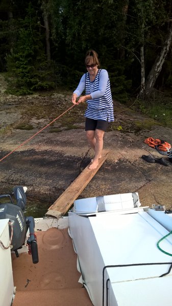

Re: Kavitační deska pro YAMAHA 2,5 HP
Ahoj vespolek,
prosím znalé o posouzení vhodnosti tohoto řešení:
s naším trimaránkem kotvíme tak, že se přiblížím zádí ke břehu, sundám kormidlo a opatrně couvám, nejprve na motor, potom na pádlo. Problém může nastat, je-li kalná voda a není ve vodě vidět vyčnívající balvan. Může dojít k poškození vrtule. Napadlo mne to, že bych na spodek ostruhy motoru přidělal ještě jednu "kavitační" desku, která by chránila vrtuli.
Myslíte, že je to dobrý nápad? Není v ostruze "cosi", čemu by uškodila díra pro upevňovací šroub?
Stočený pásek kolem vrtule se mi moc nelíbí právě kvůli zamotávání vodních rostlin.
Díky moc za vaše zkušenosti.
Re: Kavitační deska
Nejníž je vypouštěcí šroub na olej, pak už je plný materiál. Ostatně to můžeš dírou po šroubu propátrat kusem drátu. Co ten vynález bude dělat ale netuším, a když do něčeho opravdu vrazíš, co všechno ohneš setrvačností lodě. Používal bych to s povyklopeným motorem. Sice se nedá moc přidat plyn, ale zase by noha po tý desce/ostruze při nárazu asi vyjela z vody.

Re: Kavitační deska
Ale když pojede na zpatecku tak motor nevyklopi je zaaretovany. Osobně bych dal ten kruh nebo nic. Stejně píše ze jede na padlo tak motor může ke konci vypnout..osobně kotvil přídi teda.

Re: Kavitační deska
geus píše:Ale když pojede na zpatecku tak motor nevyklopi je zaaretovany. Osobně bych dal ten kruh nebo nic. Stejně píše ze jede na padlo tak motor může ke konci vypnout..osobně kotvil přídi teda.
když si dá režim na mělkou vodu, tak zaaretovaný není. Proto píšu, že se nedá moc přidat, jinak se chce vyklopit úplně.
Re: Kavitační deska
Vážení kolegové,
díky moc za vaše hodnocení a nápady, zkusím je na jaře realizovat.
Přídí najíždět nechci, protože máme čelen a bylo by pro nás velmi nepohodlné přes příď vylézat na břeh.
