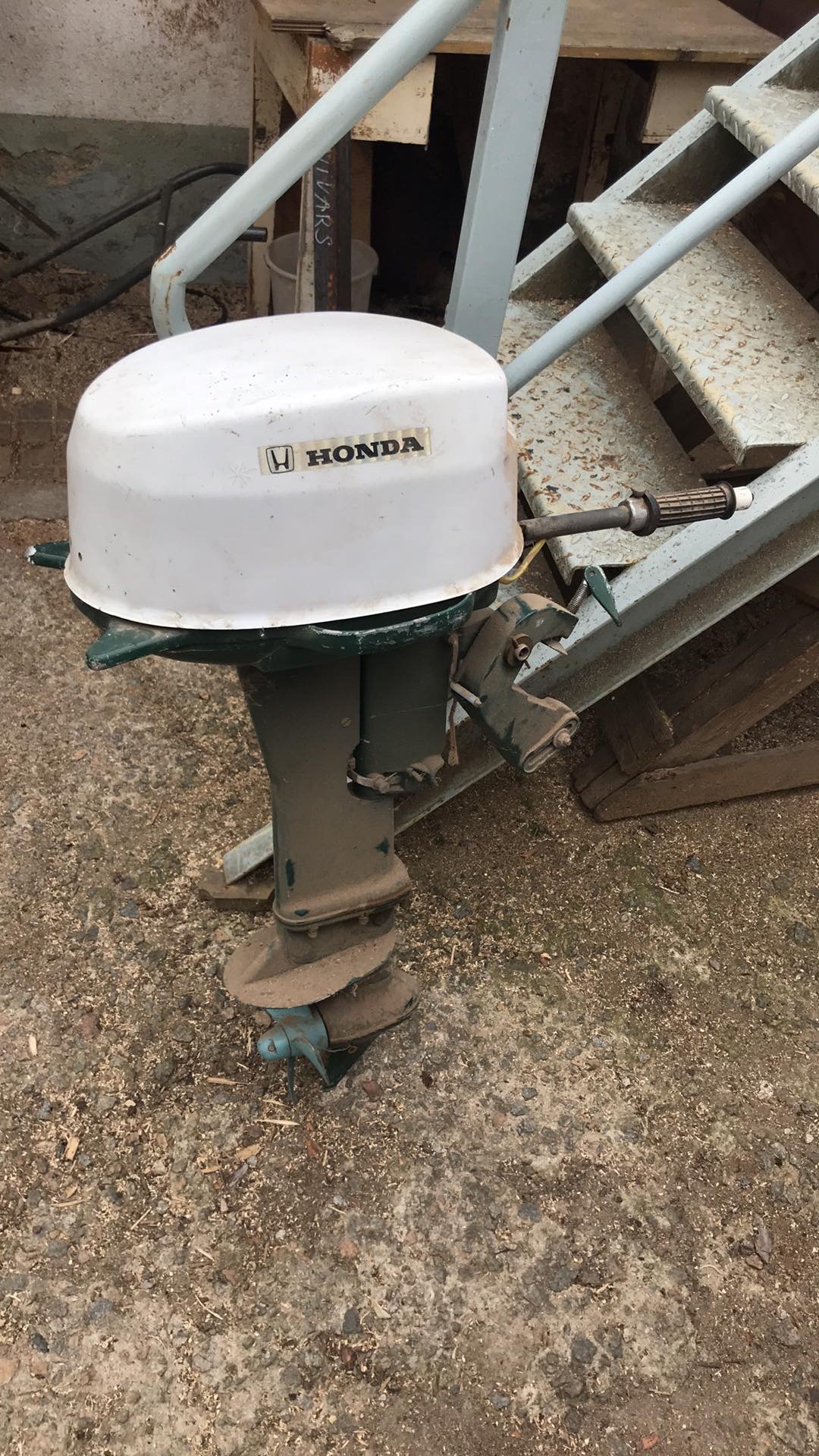

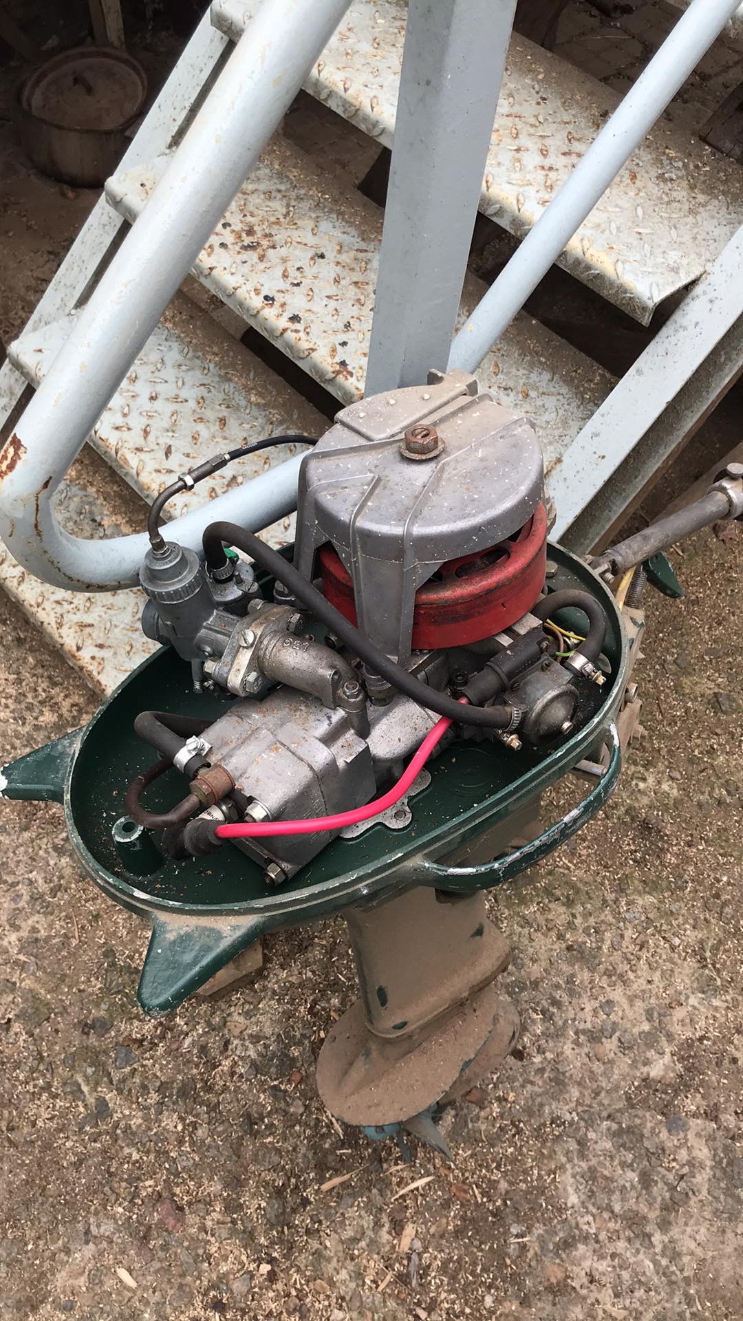

Bohumil
Registrován: ned čer 07, 2020 4:18 pm
Re: Forelle HB 125 4,5 PS
Příspěvekod Bohumil » ned čer 07, 2020 4:23 pm
Kdo mě prosím o tom co řekne ?neni tam žádný štítek nic jen jsem dohledal ze je to asi motor forella
maxik1958
Příspěvky: 2549
Bydliště: PRAHA 8
Příspěvekod maxik1958 » pon čer 08, 2020 3:25 pm
Je to tak, a vypadá to na 7,5 koňku
