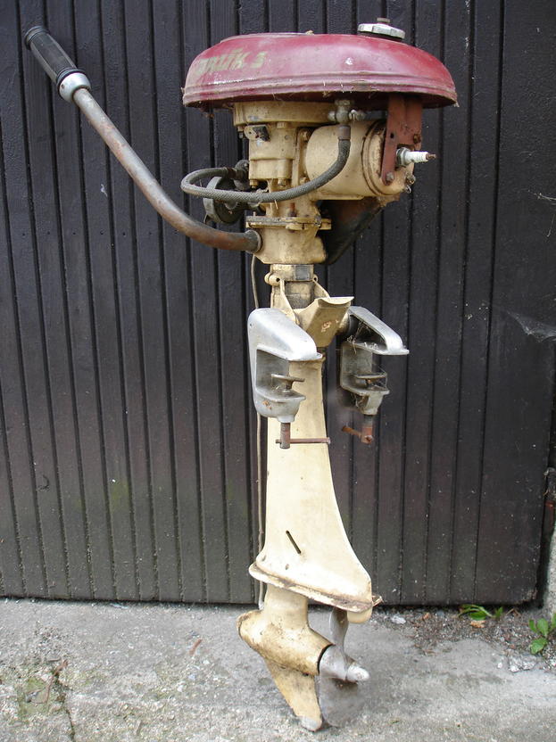

Renovuji Orlík 3 a potřeboval bych fotky původního stavu tohoto motoru. Hlavně pak krytu startování. Nabízím zpracovaná těsnění, jak papírová, tak klingeritová na výfuk. Mám to ve formátu pdf i dwg - stačí vytisknout a vystříhat.

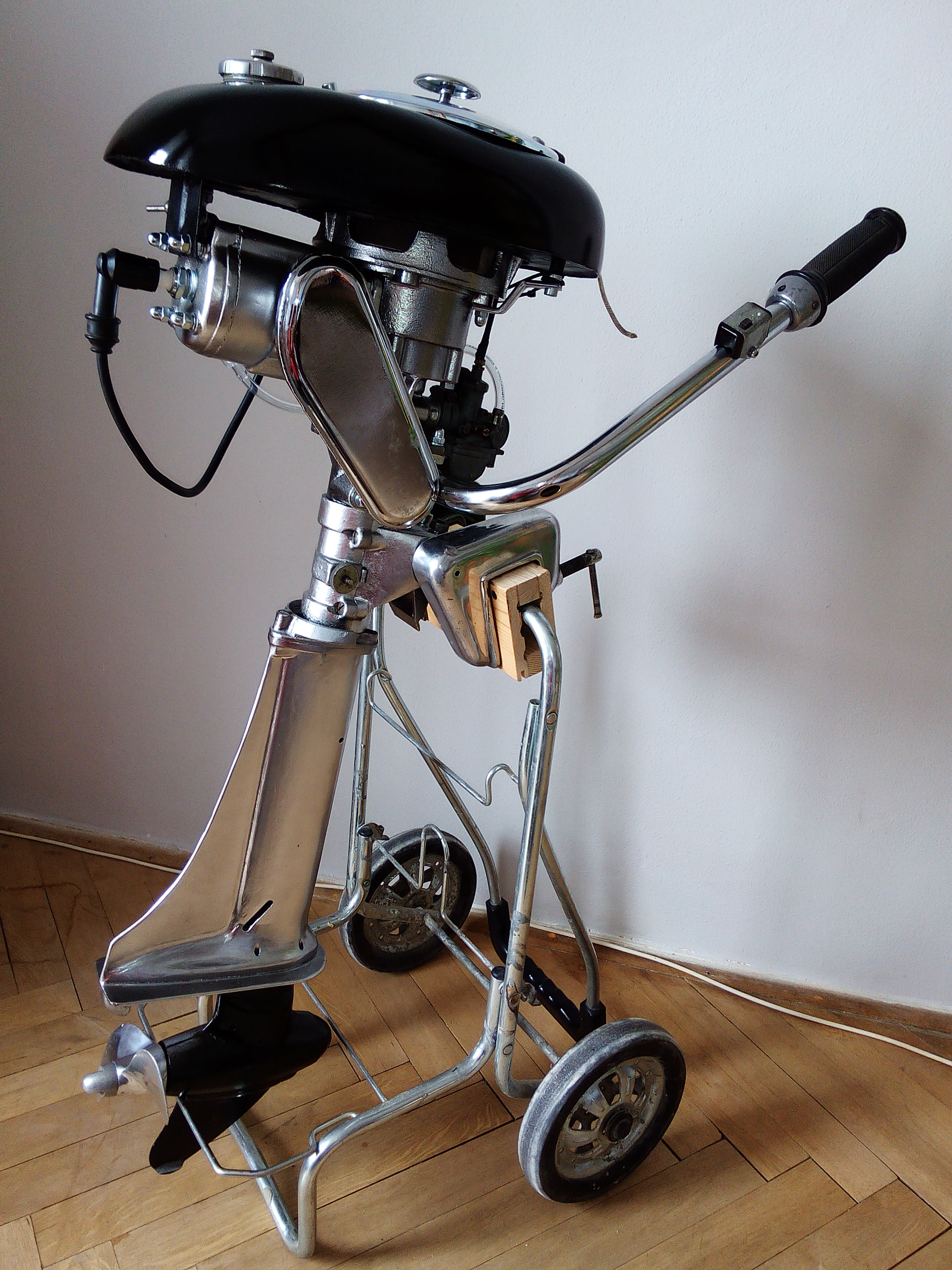

Re: GO Orlíku 3
Příspěvekod david » pát led 15, 2016 6:52 pm

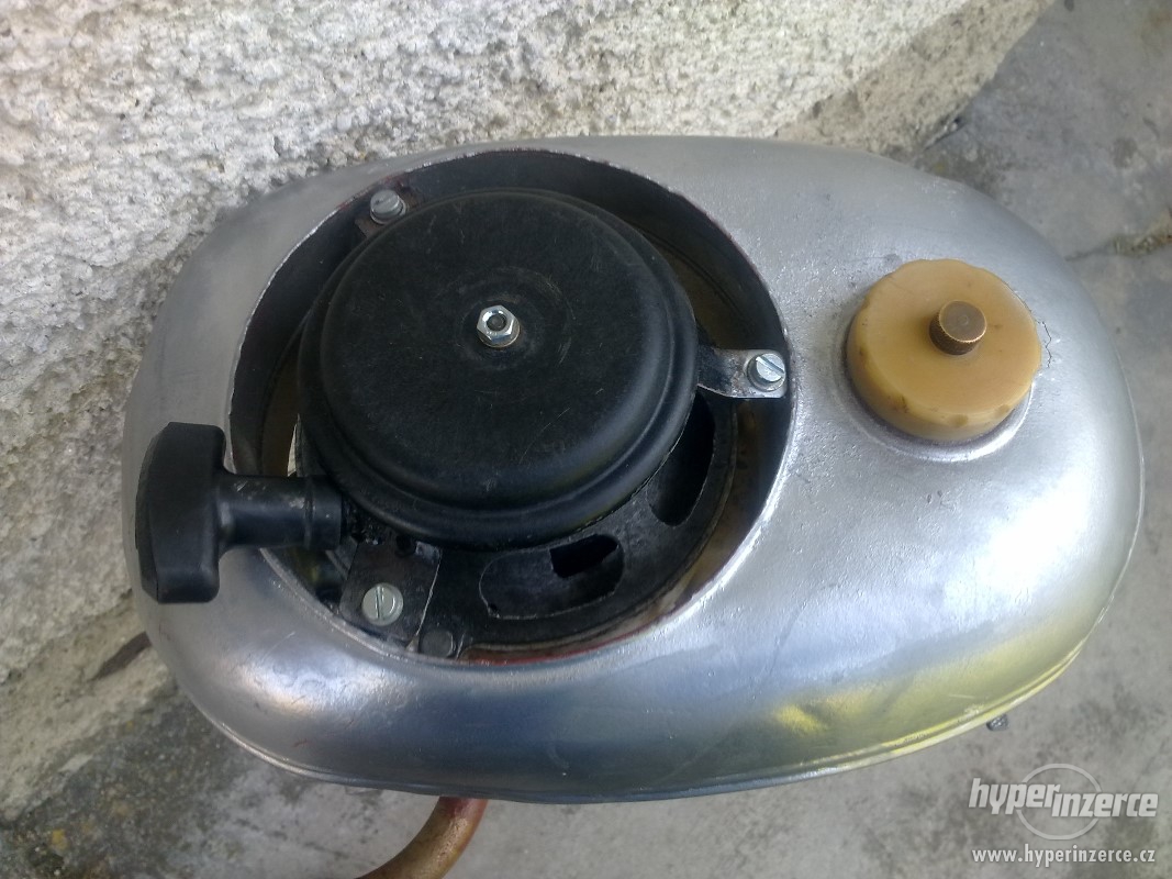

maxik1958 píše:
to jojo na fotce není orig, nebo novej model co neznám. orig bylo hliníkové jojo bez vlastního krytu
kryt setrváku byla kulatá bombírovaná poklička s dírou cca 15mm uprostřed, po obvodě zakroužená směrem dolů a na tom byla navlečená guma. Vývod na strartšpagát je tečně zavařená trubička s dírou cca 12 - 14mm? na konci s rozšířeným náběhem, by se lanko nebrbalo. Celá to drželo na nádrži třema šroubama M6 s čočkovou hlavou.

No tohle je originál Tesla Valašské meziříčí.(reprák). :D

díky :) mne jde hlavně o to aby to byl originální stav. snažím se motor uvést do původního stavu. navíjení šňůry mám originální ale kryt se nezachoval :(

shooter píše:No tohle je originál Tesla Valašské meziříčí.(reprák). :D
Šutrák
Proto jsem to sem daval ;) úžasný rešeni, ne? :crazy:

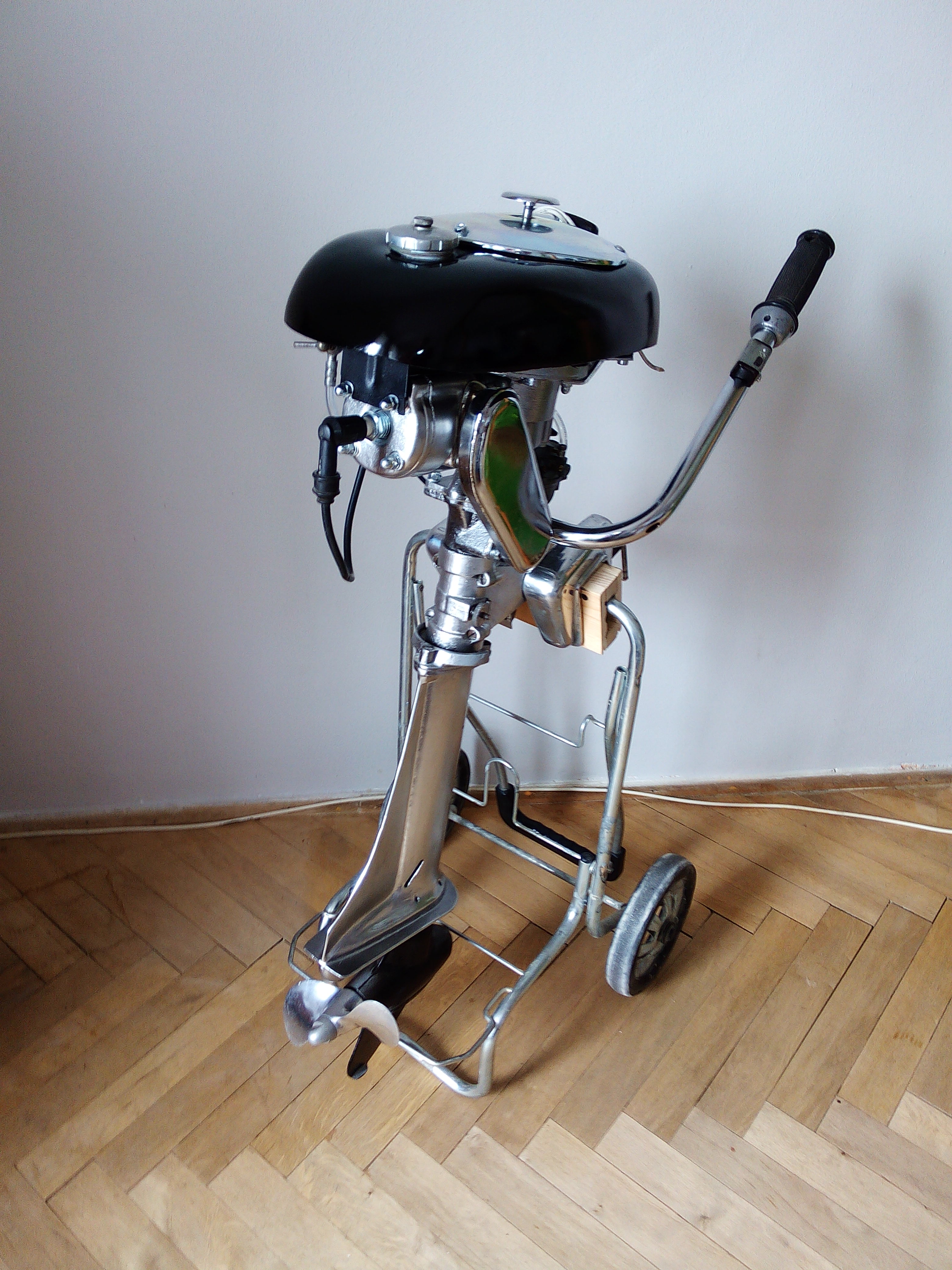

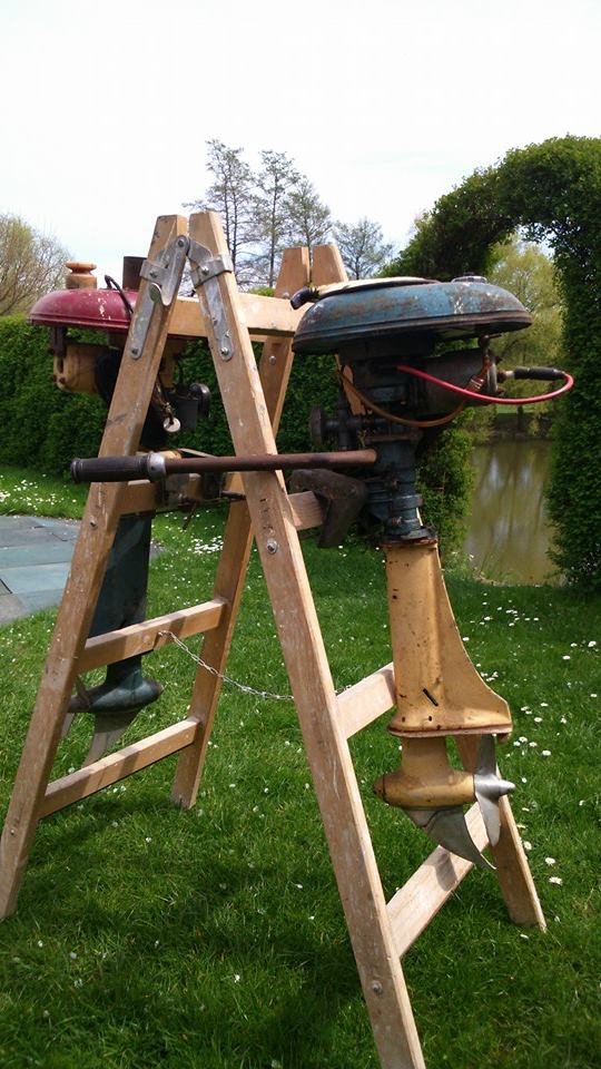

To jsou mé dva motory, které opravuji

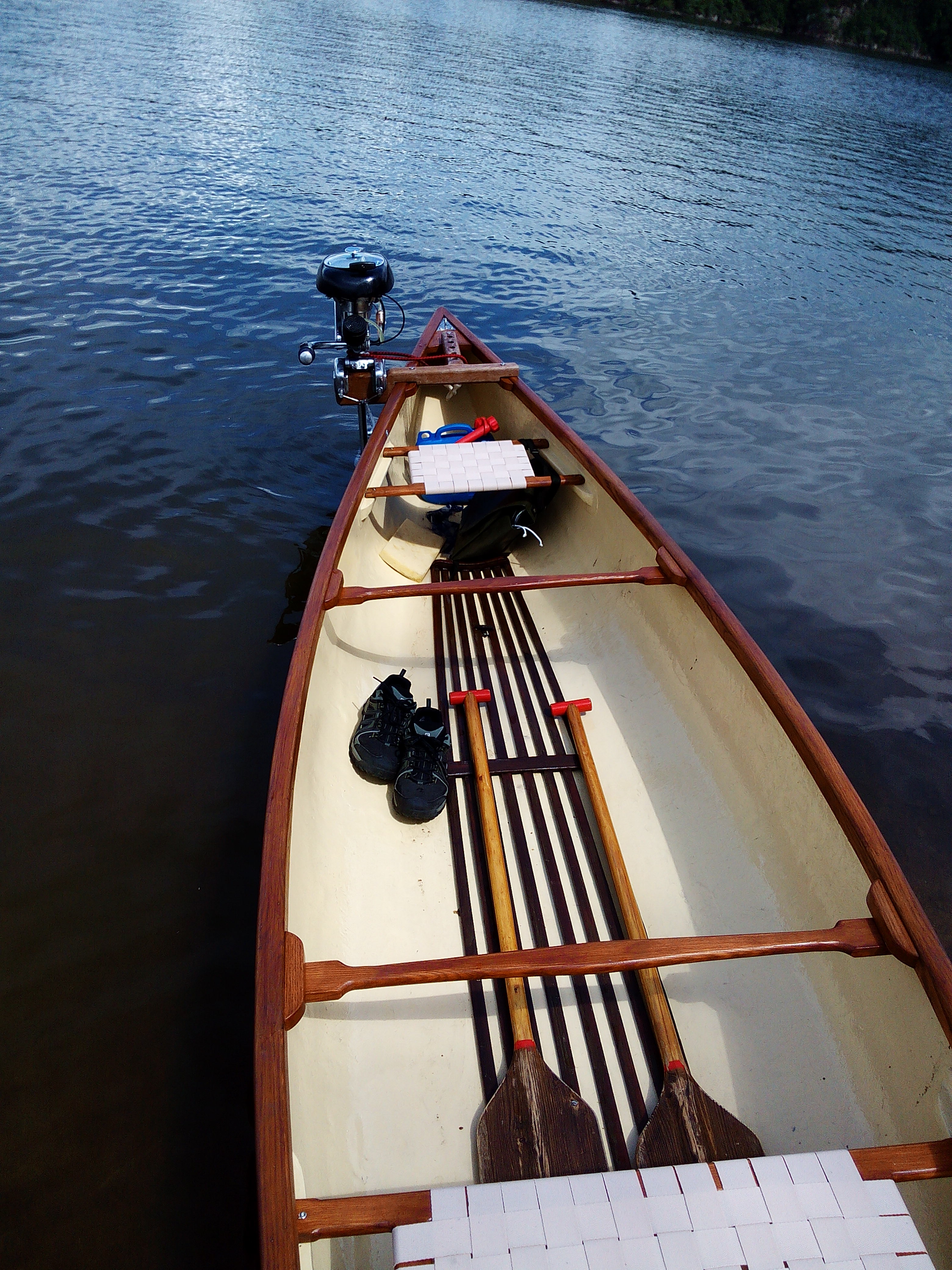

Ahoj,posilám foto svého orlíku a orlice po go.Orlík používám jako pohon právě té orlice.Pokusím se dát video.Je tam ještě motor před go.Kdyby jsi ještě potřeboval s čímkoliv poradit,rád pomužu motor znám do šroubku :crazy:
Orlice rv.1950
Orlík 3 rv.1950

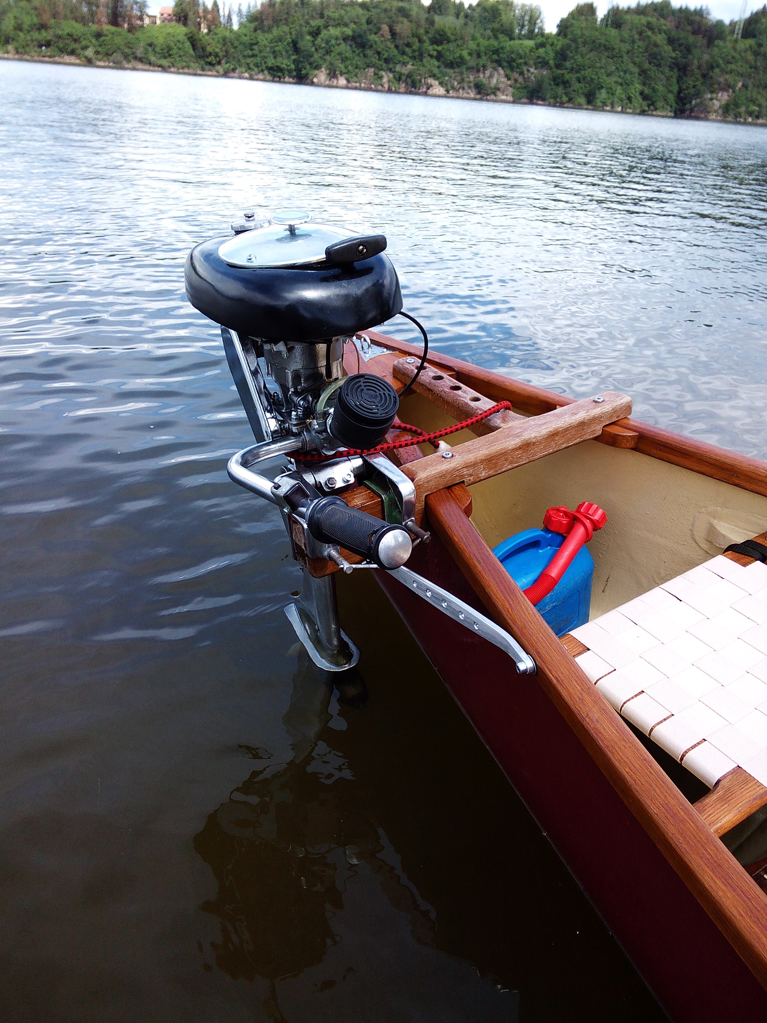

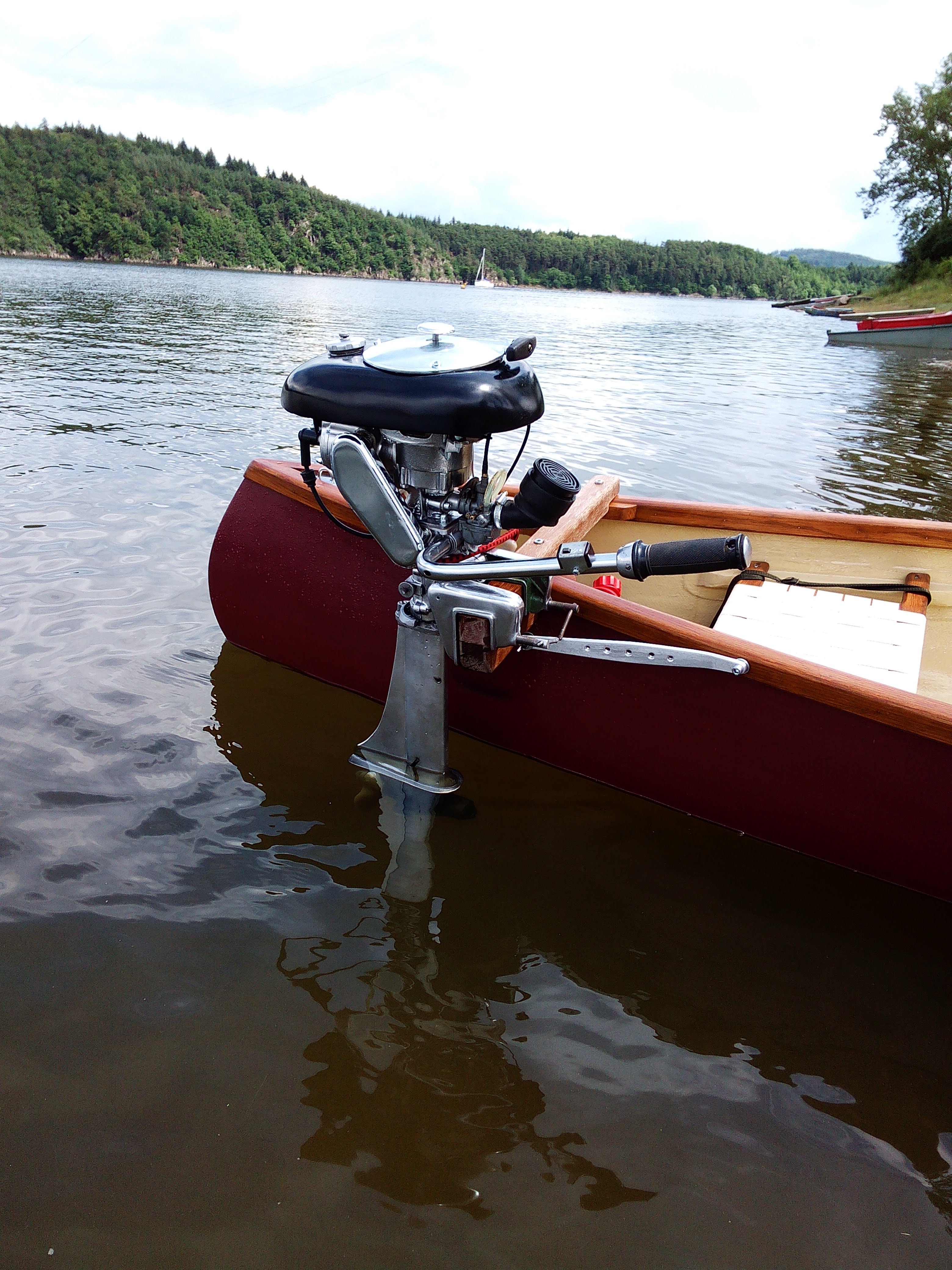

Tady je to slíbené uchyceni :crazy:
Chce to pořádné dřevo,já sehnal cedr.

Příspěvekod copy » pon čer 20, 2016 1:37 am
dakujem za foto, neslo mi to do hlavy, kde sa to uchytava

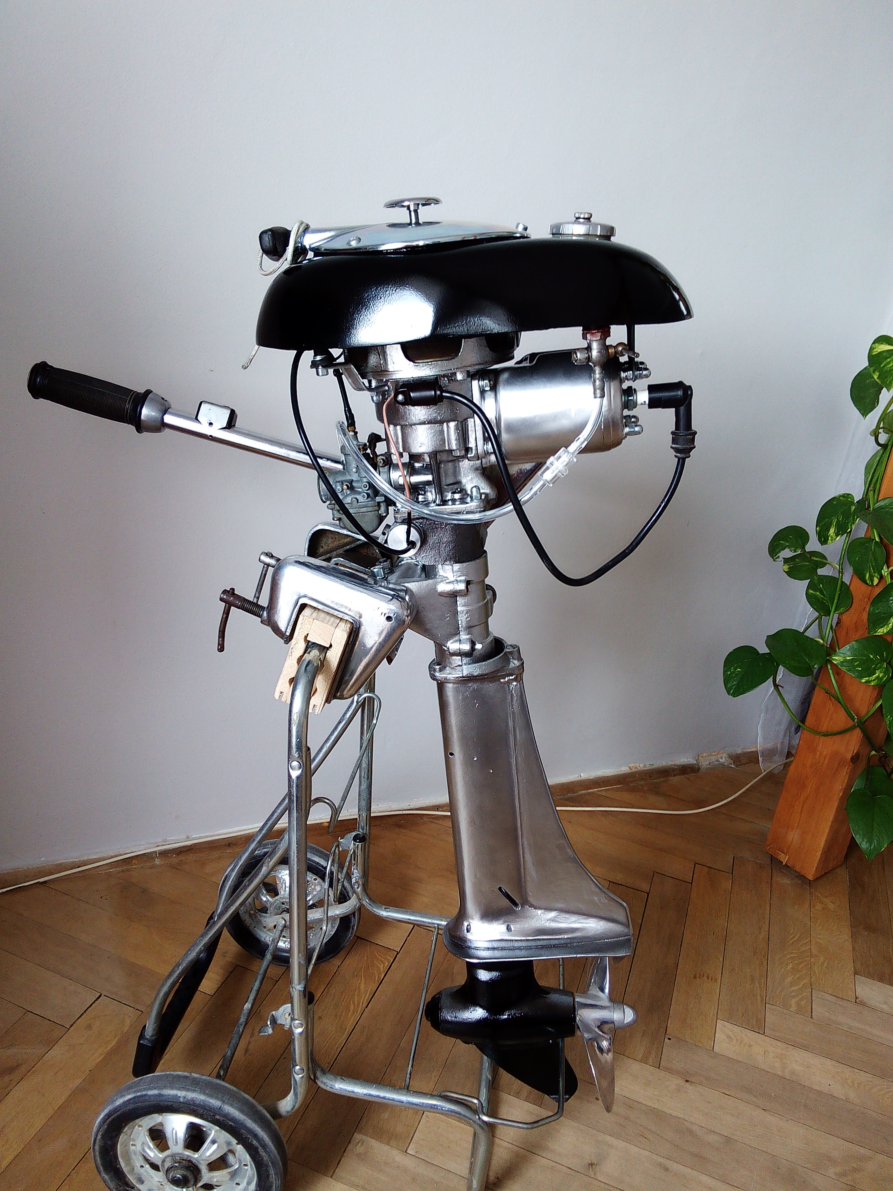

Příspěvekod hotte » úte srp 09, 2016 7:11 am

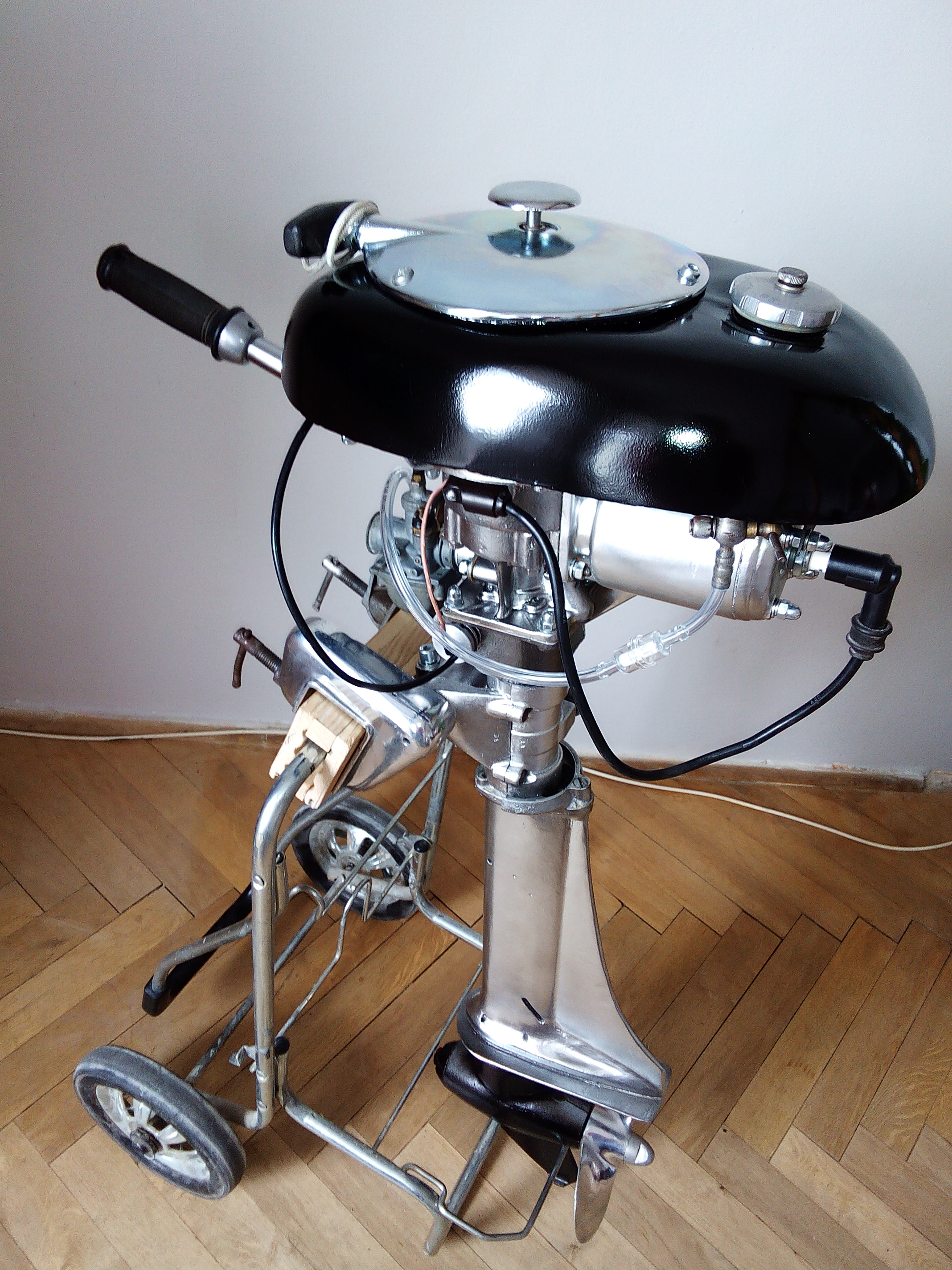

Já už mám motor také téměř dodělaný. Bohužel jsem stále nevěděl, jak přesně udělat ten kryt startování jak jsem ho kompletně vyklepal nový a z původního zničeného jsem použil pouze tu trubku na startšpagát. Teď koukám na fotky, co sem dával Butch a na tom startování je ještě cosi připomínající houbu. :D Mám k tomu pár otázek, je to tam originální? Otáčí se to při startování? Pokud ano jak je to tam ke startování přidělané? Nebo to slouží k nošení? Jakou to původně mělo barvu? :) O tom chcípání jsem také uvažoval, jak se ti to osvědčilo? :) Jinak máš moc pěkně opravený motor. Já bych ho chtěl mít v origo "jahoďáckých" barvách. Předem děkuji za odpověď. :)

Příspěvekod Butch » pon srp 15, 2016 11:28 pm
Ahoj,tak houba mě pobavila :D Není to origoš součástka.Hřídelka co kouká skrz naviják startováni se u starších modelů musí při startování zamáčknout-slouží jako spojka navijáku s klikou.Ta hřídel má průměr 8mm a při startováni a zamáčknutí se protočí v dlani.Nezjistil jsem co na konci hřídele bylo,tak jsem tam dal,jak říkáš houbu :D Startování je príjemnější :) Co se týká chcípáku,tak ten bych tipoval na originál.Umístění u heftu plynu ideální.Já měnil i karburátor jikov za mikuni.Jikov už z výroby moc netěsní hlavně kolem cupáku a já mám motor vedle lodi a nechtěl jsem dělat mastný oka :)Tak honě štěstí s dokončením a zašli foto až bude hotovo.

Příspěvekod hotte » úte srp 16, 2016 8:40 am
Jsem rád, že jsem tě pobavil. :) Já mám jiný typ startování, při zatažení za startšpagát se to samo spojí s klikovou hřídelí. Já vlastním dva motory téměř kompletní a ani na jednom z nich to chcípání není a motor se zháší úplným ubráním plynu. Mně se to chcípání jak ho máš, udělané ty moc líbí. Nedokážu si totiž představit, jak na rozhoupané lodi šteluju volnoběh tak, aby mi motor nechcípl. :D Na druhou stranu si myslím, že to chcípání je tak řešené kvůli chlazení aby byli dostatečné otáčky motoru pro koloběh vody. Ono to náporové chlazení i tak asi nebude nic moc. :) Ještě bych se tě chtěl, zeptat jaký používáš olej po mazání motoru?
