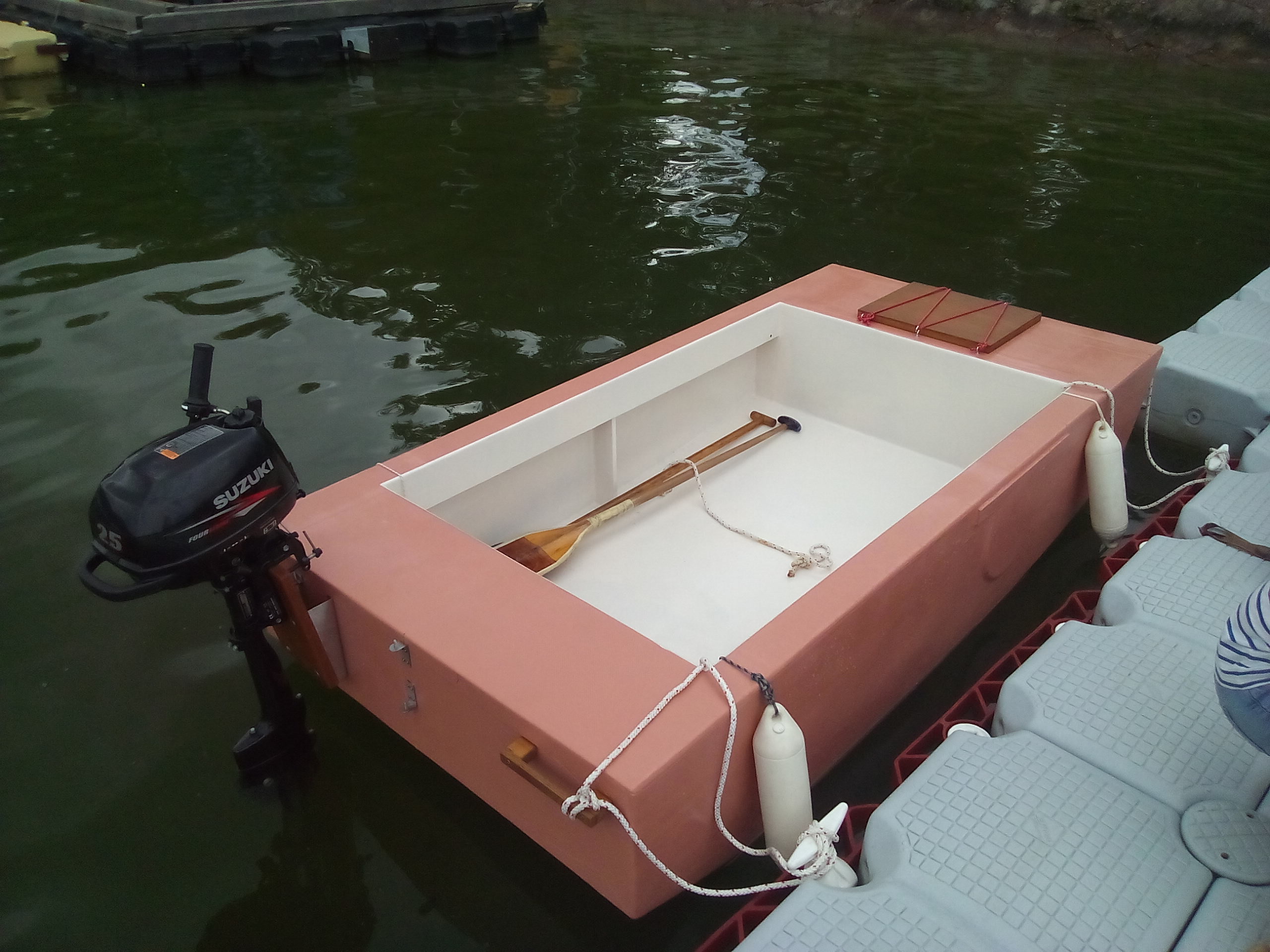

Tak také konečně hlásím dokončení naší plovací skříně
. Barva je zatím netypická , když na ní pluje dcera tak v pohodě , když já tak jsem zdrojem divných poznámek , ale za ty peníze ( z něčeho mě zbyla 5kg epoxidové růžové barvy ) dobrá . K pohonu požíváme 2,5 Suzuki a plachtu , a až pořešíme havlinky tak vesla .

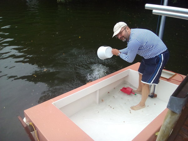

přikládám fotku aby bylo jasný proč mám laminovaný i vnitřek lodi , zatím mám rekord 75 l vody
já jsem stavěl PDR společně s dcerou a bylo to super , nehledě na to že žádná loď asi nikdy není úplně hotová pokud ji neprodáš
