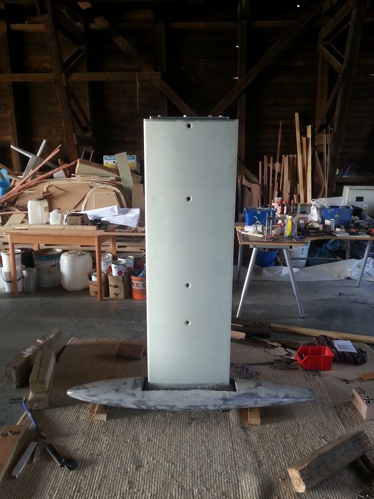

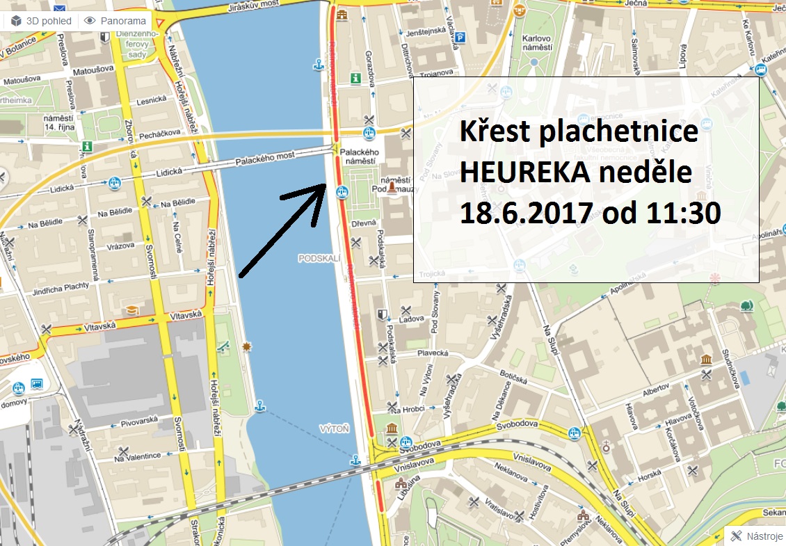

Příspěvekod Pantanal » stř čer 07, 2017 7:14 am

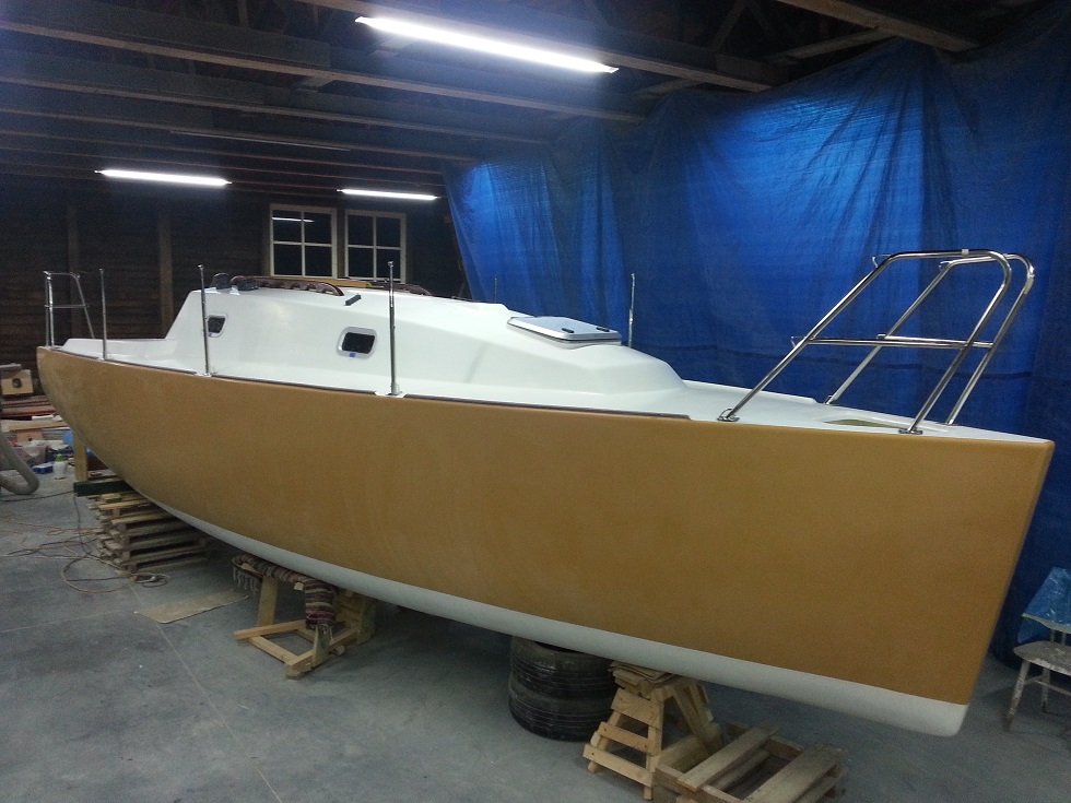

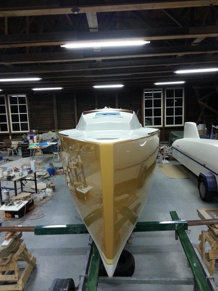

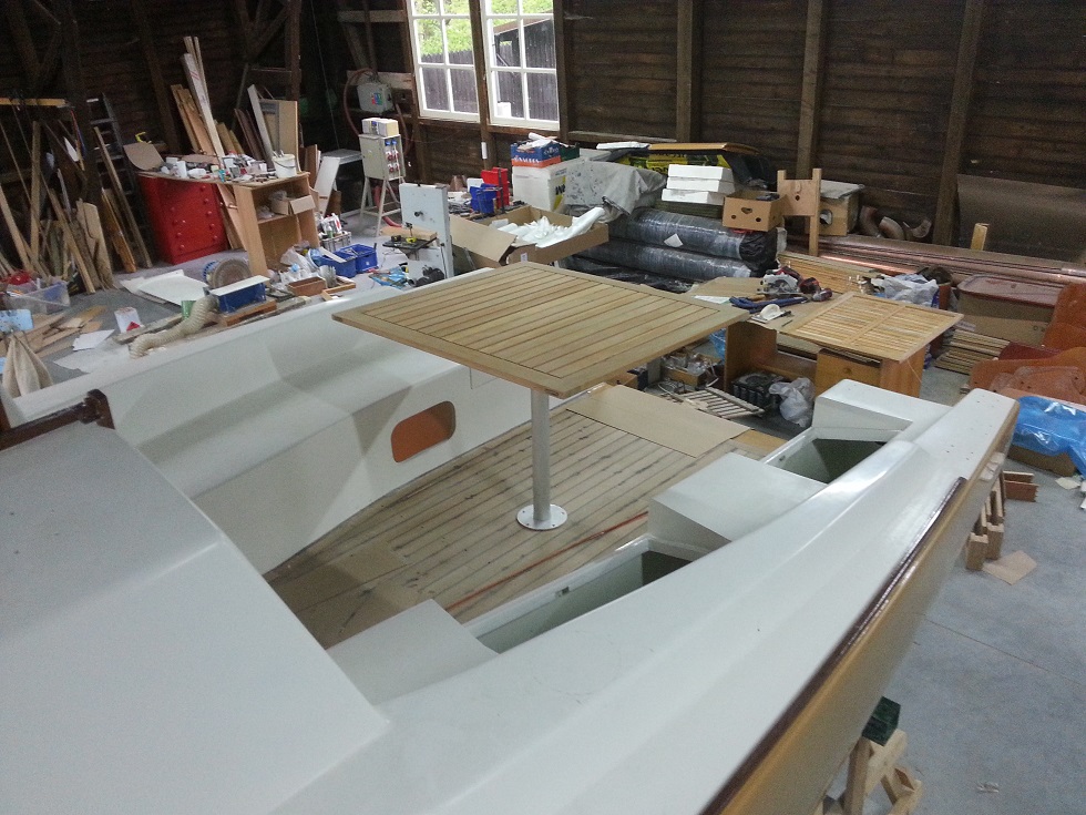

Ahoj všem!
pokud byste chtěli zažít menší drama, srdečně vás zvu na křest plachetnice Heureka 18.6.2017 v 11:30 na Náplavce na Rašínově nábřeží v Praze. Budu trnout, jestli jsem postavil (jsme postavili) loď nebo kotvu :-).
V tomto hektickém čase sem nejsem schopen dávat další informace o stavbě, tak jen několik dalších fotek a časem určitě doplním popis druhé etapy stavby.
Pantanal
Pantanal
Příspěvky: 65
Registrován: stř črc 29, 2009 2:00 am
Re: Stavba plachetnice Pantanal 25
Příspěvekod Pantanal » stř čer 07, 2017 7:16 am
pepabagi
Příspěvky: 159
Registrován: čtv kvě 02, 2013 2:00 am
Bydliště: zámek Sychrov
Příspěvekod pepabagi » stř čer 07, 2017 9:45 am
. . . klobouk dolů, krásná práce!!! Každý kdo jednou něco stavěl nebo renovoval ví jak náročné to je, a tohle je fakt velkej projekt: smekám!!! :clap:

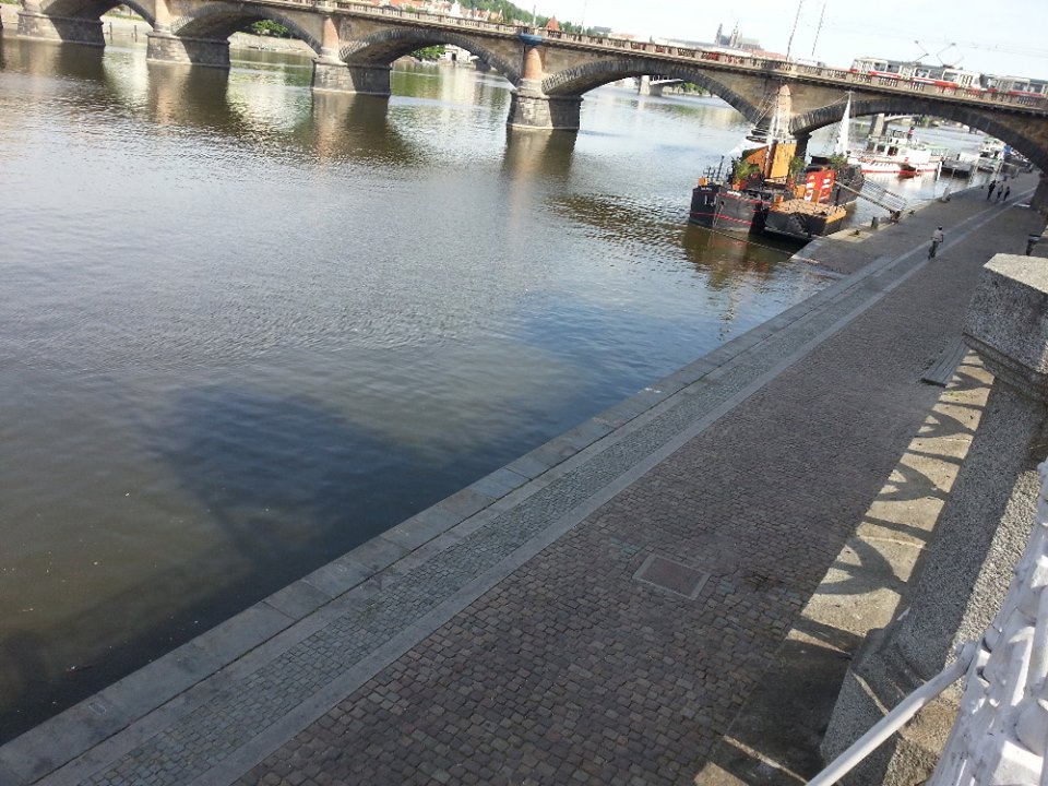

Díky, díky! Ty dokončovačky, to je fakt mazec, myslel jsem, že si to budu už vyloženě užívat, ale jak na to není dostatek času ....
Měřil jsem hloubku na skluzu (koňský sjezd na Rašínově nábřeží na náplavce) a je tam 115 cm, mělo by mi to stačit, ale překvapilo mě to, to snad byla fakt nějaká historická myčka na koně a ne originál skluz pro lodě....
Pantanal
JK
Příspěvky: 289
Registrován: pát kvě 11, 2007 2:00 am
Příspěvekod JK » čtv čer 08, 2017 6:12 pm
Ahoj, pěkná lodička, gratuluju.
Nechci malovat na zeď ale jezdíval sem k tomu skluzu na pivo.
Pamatuju si na nějaký sloupky propojený řetězem.
Jako zábradlí pod hladinou, v ose hrany nábřeží.
Nevim jestli to tam ještě je ale radši si to z vody zkontroluj,
abys měl kudy odjet.
Přeju klidnej den JK
Příspěvekod RACEK » čtv čer 08, 2017 9:29 pm
Před dvěma roky, jsem spouštěl loď naproti přes vodu. Mezi železničním mostem a Admirálem. Tam co dříve bývala opravna parníků. Je tam o hodně víc místa a větší klid. Jenom nevím jestli se tam ještě dá zajet, jeden čas tam byli ve vjezdu panely. Letos jsem tam nebyl.
Včera bylo v řece hodně málo vody, o 25 čísel méně než obvykle.
Držím palce ať to vyjde.

RACEK píše:Před dvěma roky, jsem spouštěl loď naproti přes vodu. Mezi železničním mostem a Admirálem. Tam co dříve bývala opravna parníků. Je tam o hodně víc místa a větší klid. Jenom nevím jestli se tam ještě dá zajet, jeden čas tam byli ve vjezdu panely. Letos jsem tam nebyl.
Díky. Ten plac u Železničního mostu je zabraný divadlem bratří Formanů. Ještě ten skluz na Rašínově nábřeží projdu, ale sloupky tam prý už žádné nejsou.
Příspěvekod RACEK » pát čer 16, 2017 3:22 pm
Ještě se podívej do ulice Lodnická. Sjezd vedle loděnice veslařů. Viděl jsem tam spouštět čluny. Bylo by to tam výrazně klidnější než na Rašínově nábřeží.
Příspěvekod copy » pát čer 16, 2017 3:23 pm
Každopádne to bude premiéra pred zrakmi tisícov turistov :) Budeš slávny :)
Příspěvekod RACEK » pát čer 16, 2017 8:00 pm
Hlavně aby to nebyla premiéra před zraky Městské policie. Myslím že na Rašínovo nábřeží je zákaz vjezdu.

Pantanal
Příspěvky: 65
Příspěvekod Pantanal » sob čer 17, 2017 5:13 am
Ahoj, jo jo je to úplně první spuštění. Nemělo by to být tak horký, protože se to celé odehraje v neděli dopoledne (spuštění za pět minut dvanáct ...), kdy slušný lidi po sobotním flámu ještě spěj :-). Na dobu, kdy je na nápavce narváno, není ani možné získat povolení k vjezu. Chci aby to kamarádi a známí neměli daleko, úplný davy ke spuštění nepotřebuju :-). Zvláště, když vody je (snad) tak akorát ... A pak panorama Hrančan je panorama Hradčan... ten skluz meti Bráníkem a Modřanama (u Prasečí zátoky) znám, tam budeme loď tahat z vody. Vltava je tady na rozdíl o Rašínova nábřeží hodně úzká a místo Hradčan hluk od Strakonické. Vyřídil jsem si oficiální vjezdovou kartu na Rašínovo nábřeží (přes http://www.naplavky.cz) takže je to ofiko, včetně možnosti pár hodin kotvit, policajti jsou v pohodě. Tož doražte :-)
Příspěvekod copy » ned čer 18, 2017 12:57 am
Hlavne si cestou kúp na benzínke zakladacie kliny (aspoň 2 kusy) a nespoliehaj sa len na ručnú brzdu - ak teda nespúšťaš na navijáku. Tie dlažobné kocky sú tam pekne šmyklavé.
