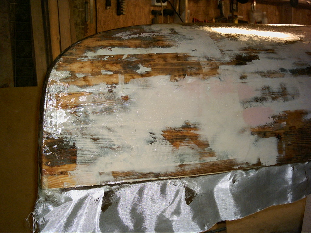

začal jsem stavět dřevěnou kanoi konstrukcí strip-planked, nevím, jestli to má i český název. Jedná se o lepení úzkých latí (třeba 18x6 mm) hranami k sobě na vytvořeném kopytu lodě, potom tkanina z obou stran. Právě jsem ve fázi stavby kopyta, mám hotové jednotlivé formy, dávám dohromady kopyto a tuhne mi epoxy na prvním laminovaném vazu. Udělal bych i na druhé straně, ale neměl jsem dost svorek. Líbí se mi oblé tvary na lodích, proto tuhle konstrukci, žádné pruhy překližky.
Teď potřebuju poradit, kde a jakou objednat tkaninu a epoxy, aby byla průhledná a vypadalo pak dřevo hezky? Chtěl bych to mít co nejvíc transparentní, natírat barevně to nebudu. Asi by šlo něco vybrat od Havla, s nikým jiným zkušenost nemám. Případně co pak na neolaminované části?

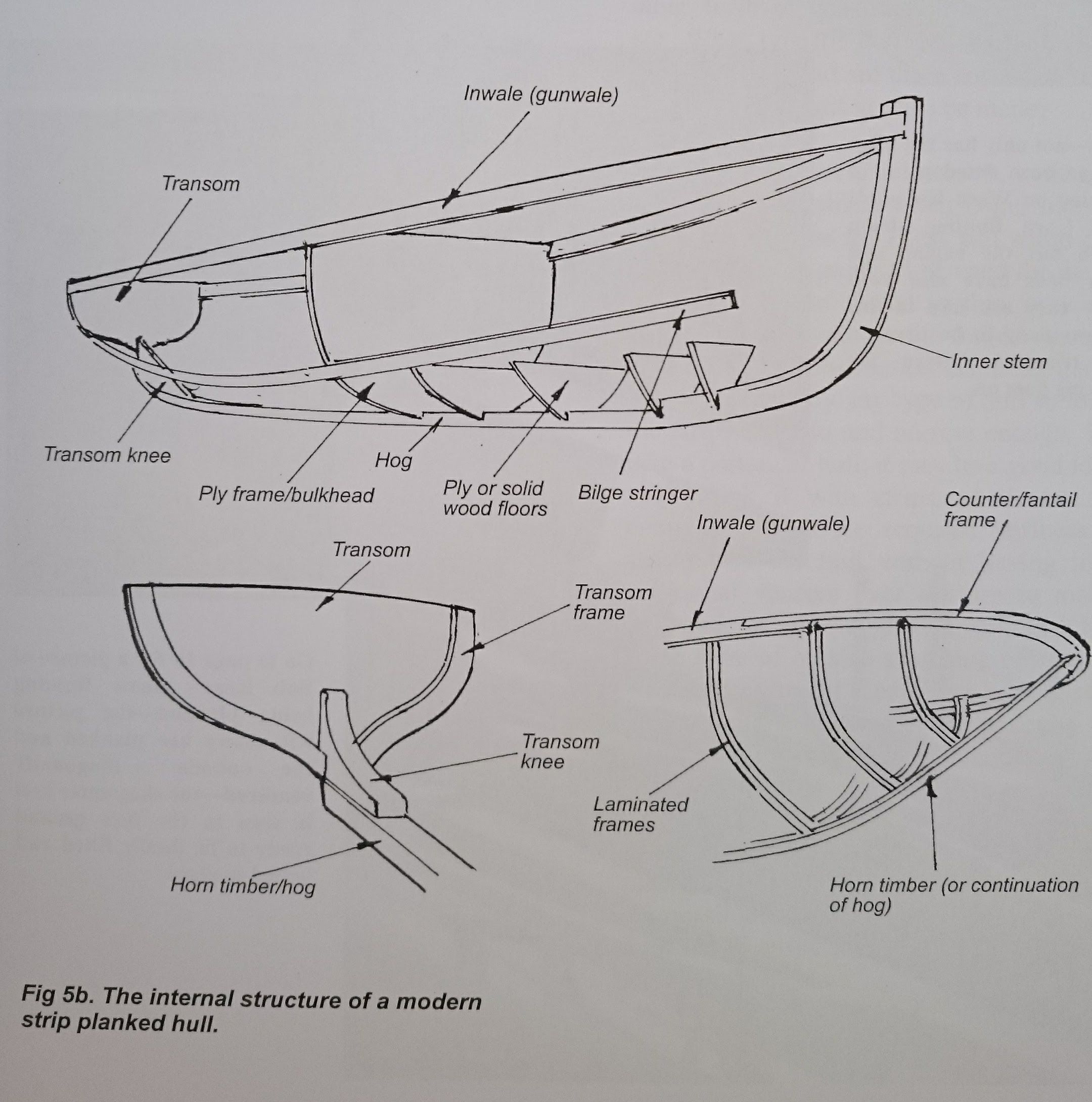

A další dotaz, nemáte někdo třeba český obrázek s jednotlivými konstrukčními částmi lodi klasické konstrukce? Jak mám všechno načteno Anglicky, tak nevím, jak to tu popisovat.

Po česky sa to povie plaňková obšívka, kánoe s plaňkovou obšívkou. Každý epoxi- sklenný laminát je priehladný, akurát niektorá živica je "ešte" priehladnejšia. U Havla je v ponuke. Akú hrúbku tkaniny a kolko vrstiev chceš dať ? Odskúšaný je lak Le Tonkinois, velmi dobrý, nedegraduje UV žiarením. S pojmami v angličtine sa netráp, napíš to anglicky a niekto to preloží.

Tkaninu bych použil Aeroglass cca 100- 200g, ale objednej si nejdříve pár vzorků. Mají různé vazby, se kterou to bude vypadat nejlíp. Myslím, že jí používal taky.

Denisi, plaňky se v Čechách dávají na plot nebo silnější obšívky jako klinker nebo karvel. Tohle je spíš laťová.

Má to bejt něco kolem 200 g/m, zkusím teda Havla požádat o pár vzorků. Právě jsem čekal, jestli někdo nemá vyzkoušenou nějakou vazbu, měl jsem pod rukama dvě, jedna fungovala pěkně, ale s druhou se hrozně špatně pracovalo a nakonec i hodně špatně vypadala. Mají i speciální transparentní pryskyřici, možná pak objednám tu, zatím mám čím lepit.

Pepa Š píše:Má to bejt něco kolem 200 g/m, zkusím teda Havla požádat o pár vzorků. Právě jsem čekal, jestli někdo nemá vyzkoušenou nějakou vazbu, měl jsem pod rukama dvě, jedna fungovala pěkně, ale s druhou se hrozně špatně pracovalo a nakonec i hodně špatně vypadala. Mají i speciální transparentní pryskyřici, možná pak objednám tu, zatím mám čím lepit.
Literaturu mám, ale byl bych rád za nějaký takový popis česky:
Nejde ani tak o vazbu, ale o tloušťku vláken. Ta samá gramáž, může mít vlákna plochá a tenká, a nebo taky tlustá - tzn. míň vláken na cm2.
Ty logicky potřebuješ to první.
Plátno mi přijde lepší než kepr.
200g je dobrá, ale vem ty vzorky a nech si je popsat. jedna byla lepší, druhá horší. mají snad 4 varianty...

Keprová tkanina se mnohem lépe tvaruje.
Re: Dřevěná kanoe
Ale má hrubší povrch.
Btw. I ta gramáž 200 mi připadá až moc pro transparentní a tedy nekytovanej povrch.

Video znám, objevovalo se to nedávno, během toho, co jsem hledal plány a informace sám. Použil 6oz gramáž, což je 200 g/m, dal přímo na dřevo, pak ale použil 3-4 nátěry epoxy po asi 3 hodinách. To je asi dobrá cesta, nepůjde se do nižší gramáže, sice to bude těžší a dražší, ale snad by to i vypadalo tak, jak má.

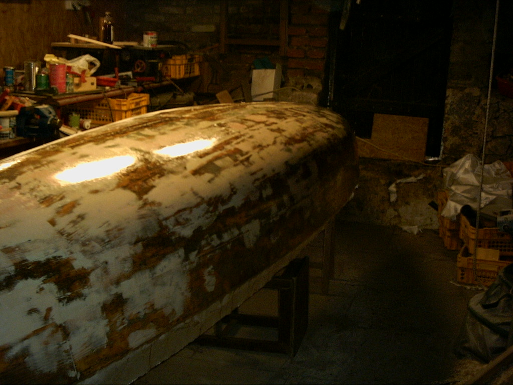

Přesně takhle jsem laminoval svou plachetní canoi, jenom jsem to dělal polyesterem a počkal jsem na zimu, natáhl jsem celou loď v kuse( musel jsem v kýlové rovině nastavovat kvůli šířce trupu), pak jsem pod ní dal přímotop a vytvrdil....

maxik1958 píše:Přesně takhle jsem laminoval svou plachetní canoi, jenom jsem to dělal polyesterem a počkal jsem na zimu, natáhl jsem celou loď v kuse( musel jsem v kýlové rovině nastavovat kvůli šířce trupu), pak jsem pod ní dal přímotop a vytvrdil....
Polyester na dřevo

Normální standartní z Chemexu, mně to drží.....

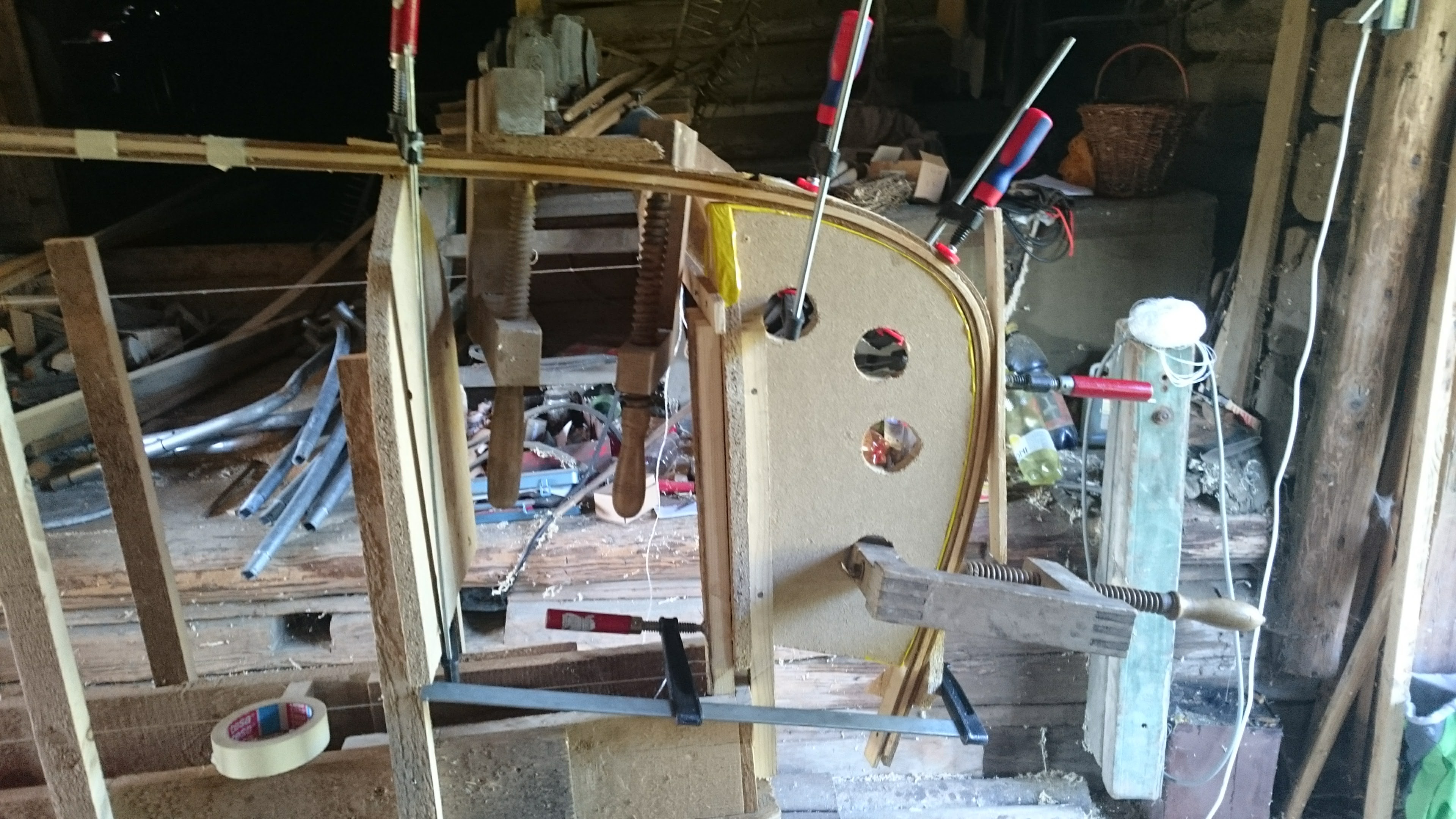

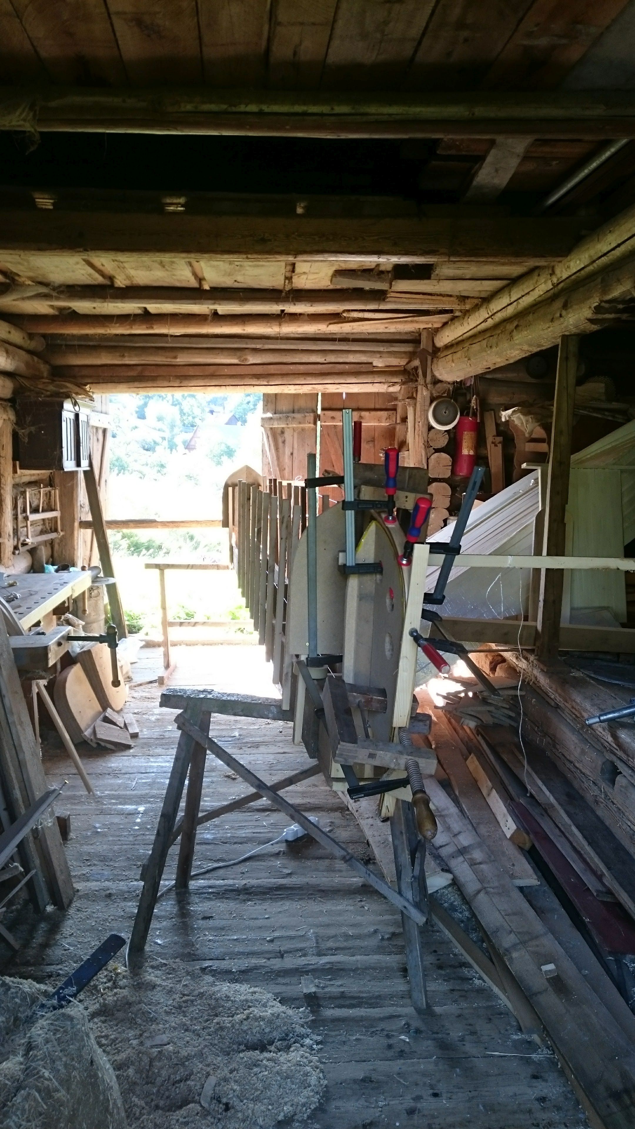

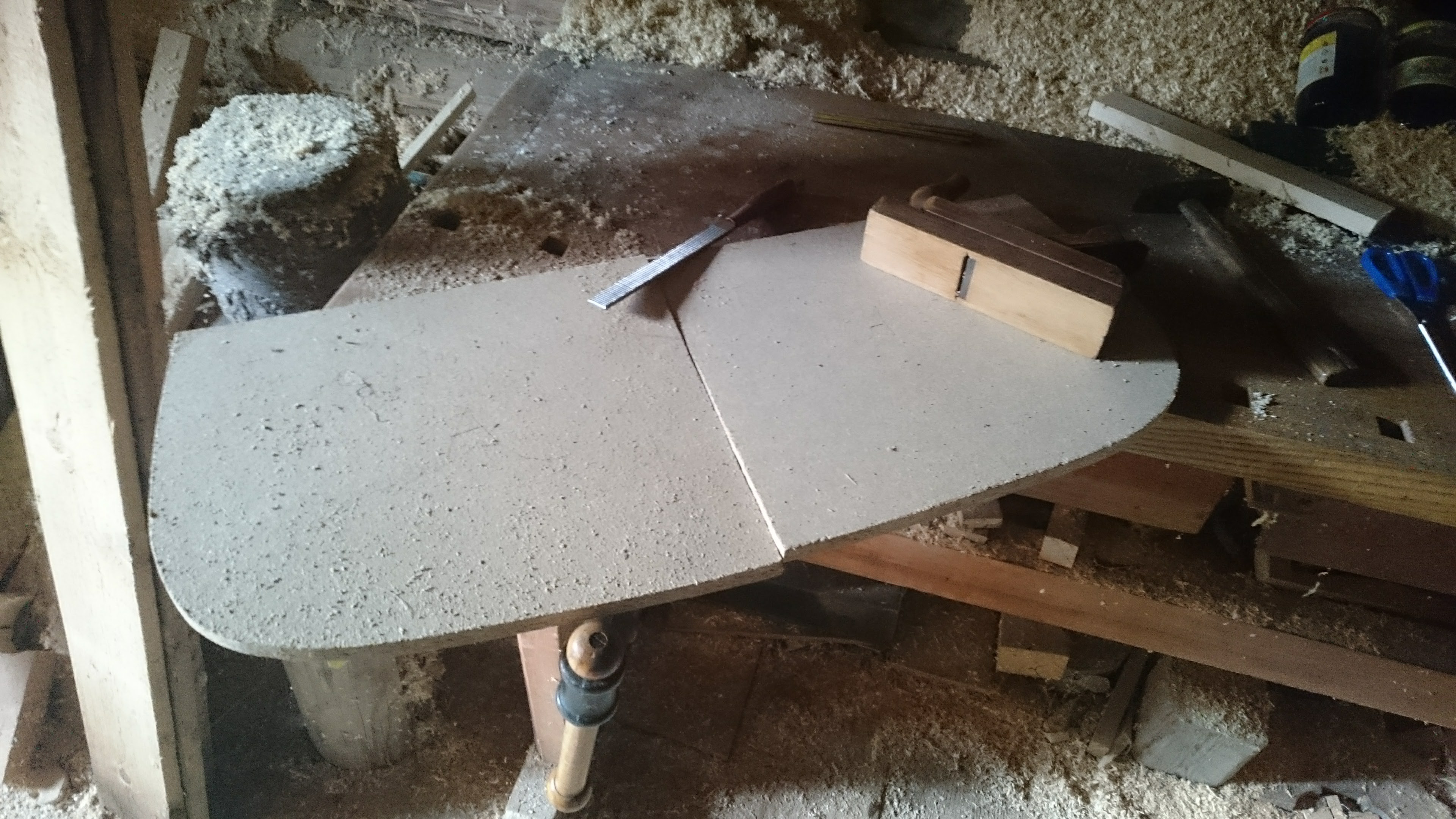

Stavba bude pokračovat během tejdne, snad v pátek slepím první plaňky. Teď byla technologická pauza, loni jsem rozestavěl loďku, tak jsem to teď dodělal a šlo to na vodu. Způsob stavby dost humpoláckej, ale víkend na loďce byl pak super, akorát skoro nefoukalo a budu muset dodělat pořádnou plachtu.
