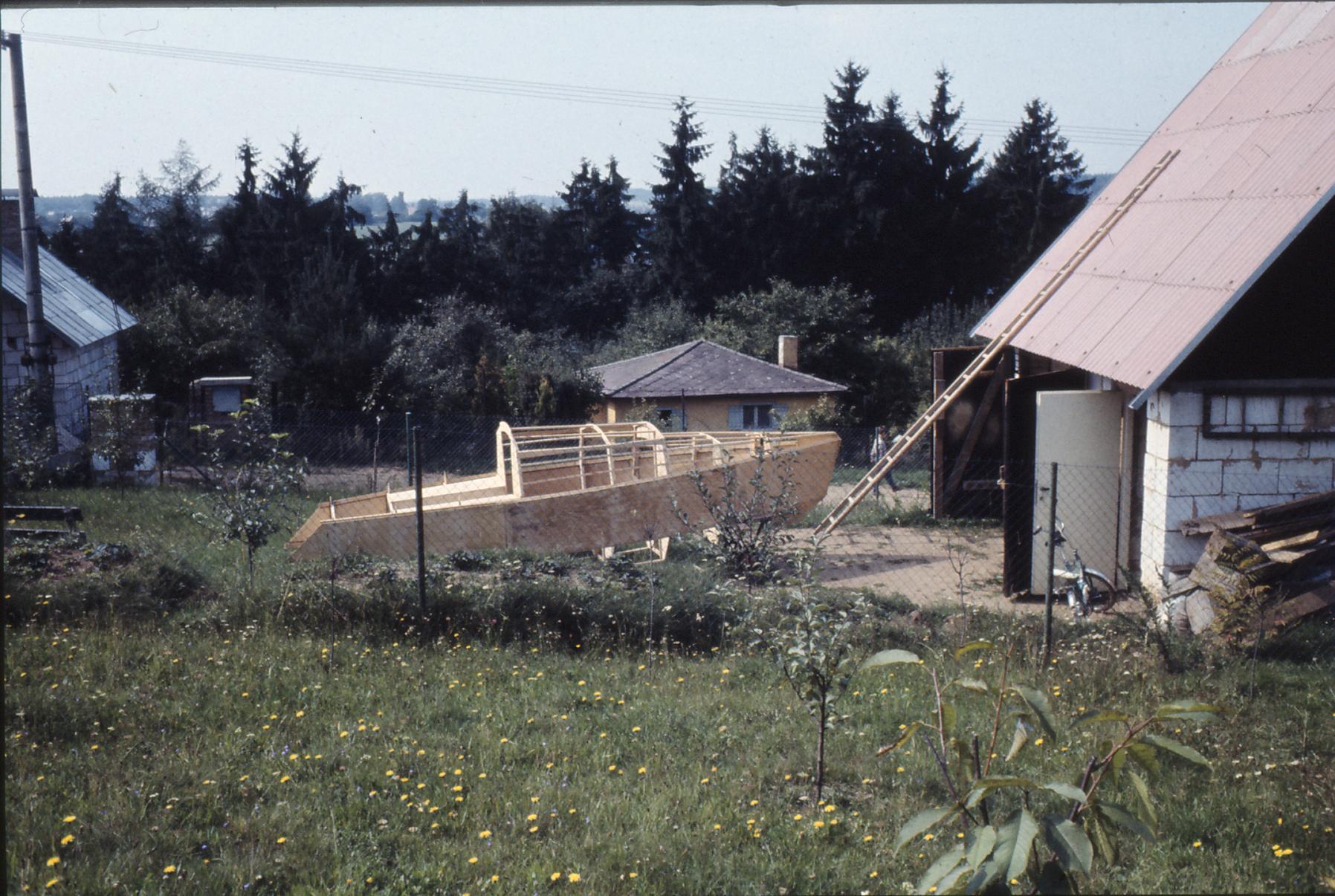

Svoji první loď, dvoukýlovou 5,5 metru dlouhou kajutovou plachetnici jsem začal stavět ve sklepě paneláku. Bylo tam teplo i v zimě, prostor byl velký, jen jsem byl limitován dveřmi 120 cm. Vyrobil jsem tak přes zimu všechny přepážky, kýly, kormidlo, díly interieru, kování..vše co se dalo vynést po schodech ven. Brzy na jaře jsme s bráchou na jeho pozemku za 3 měsíce postavili hrubou stavbu chaty 6x6 metrů z tvárnic, přízemí zatím bez přepážek, nahoře si brácha dodělal podkroví. Místo jedné stěny byly provizorní vrata, když bylo teplo vyvážel jsem rozestavěnou loď na podvozku ven.
Po dokončení stavy jsem si loď převezl na sousední pozemek, který jsem mezi tím koupil a brácha si chatu dokončil.

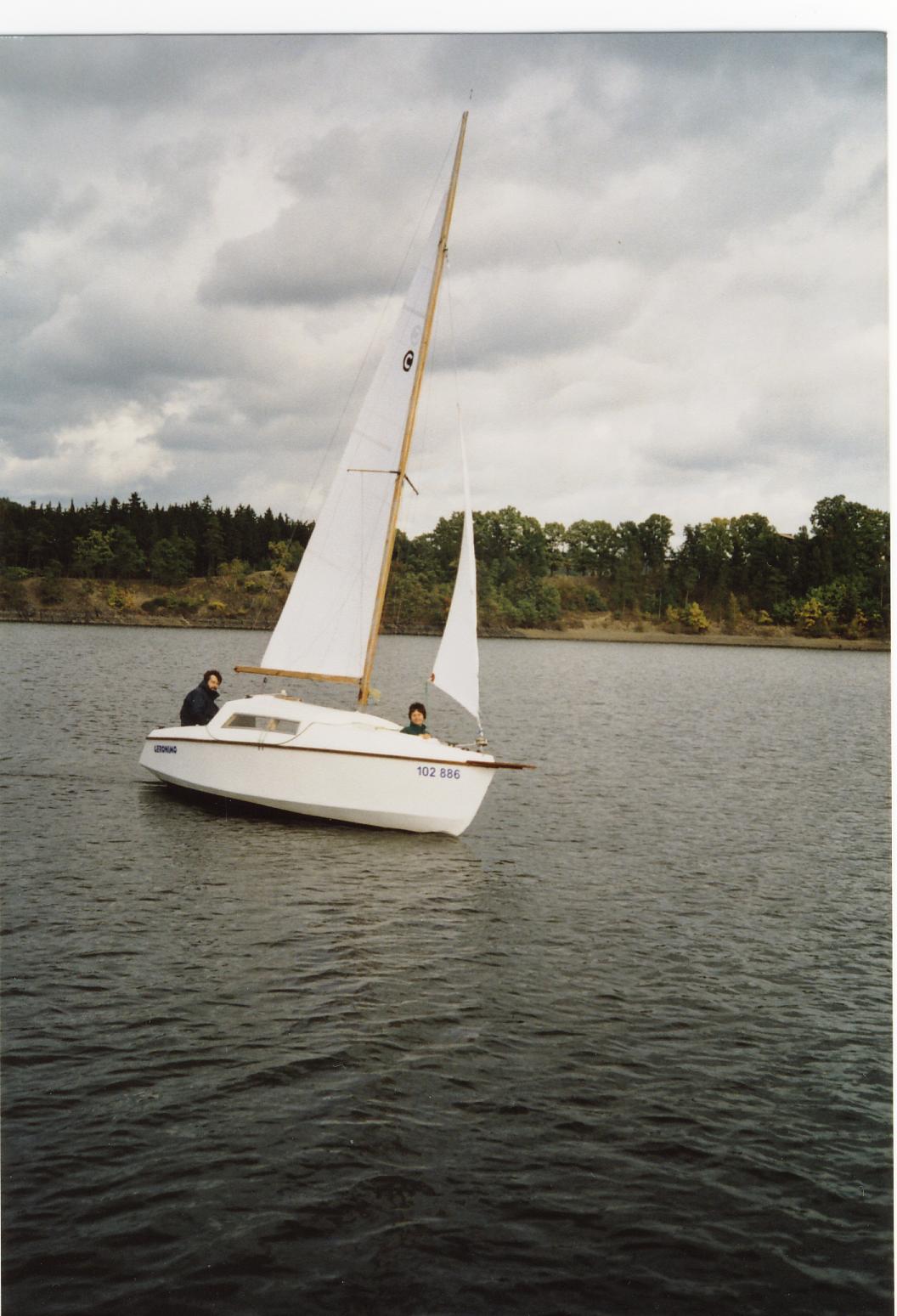

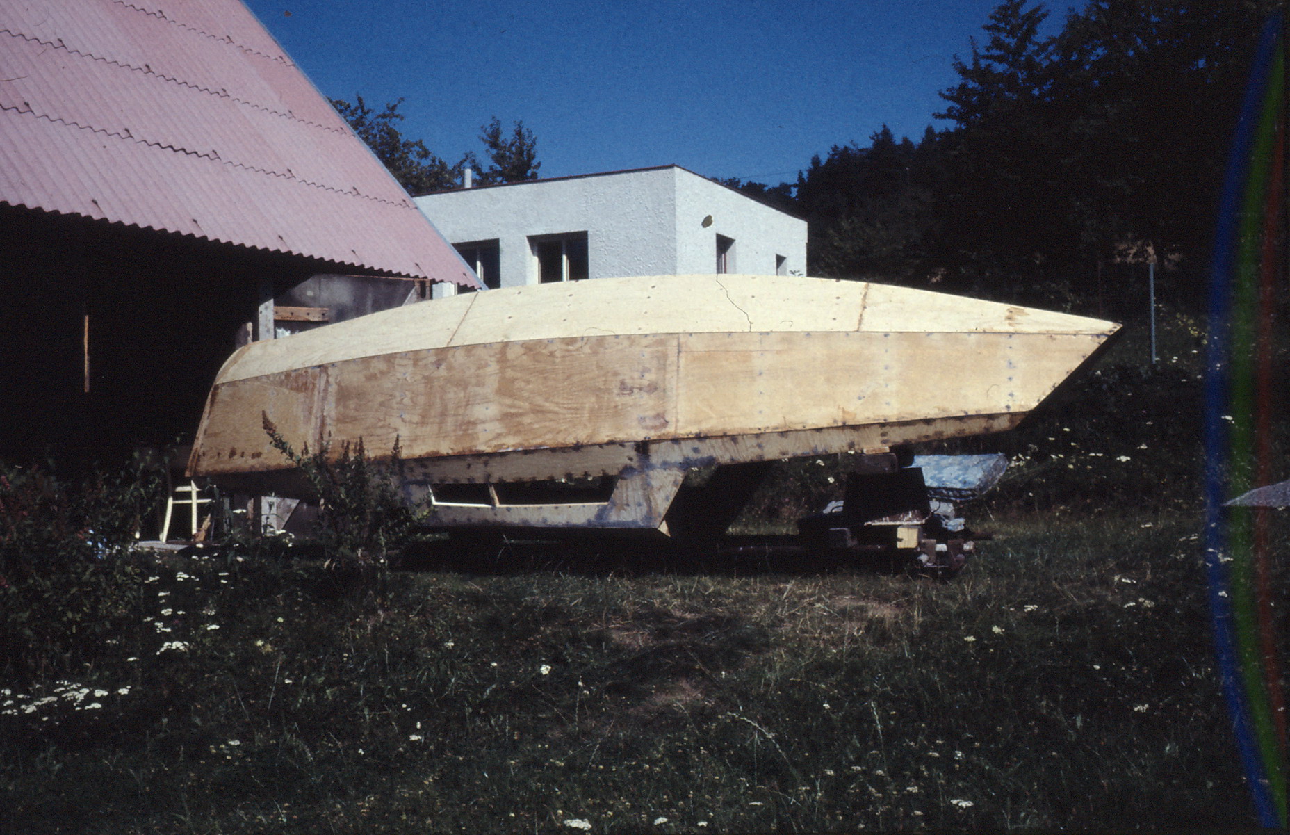

Není to Korzár, ale Rebel konstruktéra Milana Krňáka prodloužená asi o 50 cm negativním sklonem zrcadla. Váha asi 600 kg včetně vyjímatelného olověného balastu.Plachty byly ze 470 a druhou sadu jsem měl z Korzára.
Práce tě musí bavit, jinak je lepší koupit ojetinu. (oplutinu)Celá stavba šla velmi rychle v jednom člověku kromě přelaminování celého povrchu, na to jsem měl ještě dva kamarády.
kdo ví, kde je jí dnes konec.....

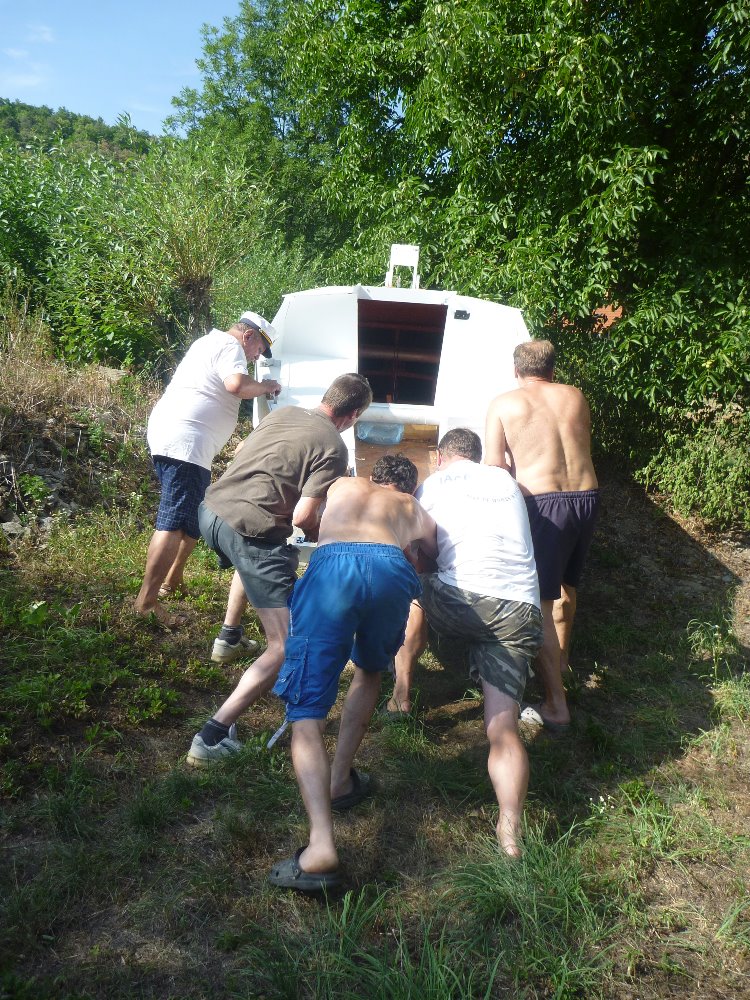

Geronimo, úžasné. Když se chce, všechno jde. Můj favorit je těch pět chlapů na cestě... a nesou si lod´
Byla bez balastu, vid´?

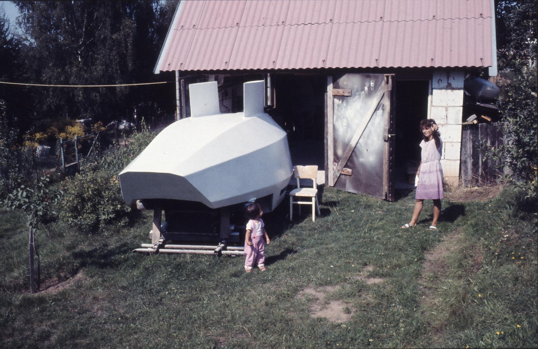

Jestli se nepletu, tak v paneláku začínal svou stavbu i R.Konkolski. Tuším ty překližkový přířezy a žebra tam dělal
- Příspěvky: 2519
Re: V jaké dílně jste stavěli ?
jo to bylo těsně před dokončením...foceno ještě Beirettou z NDR

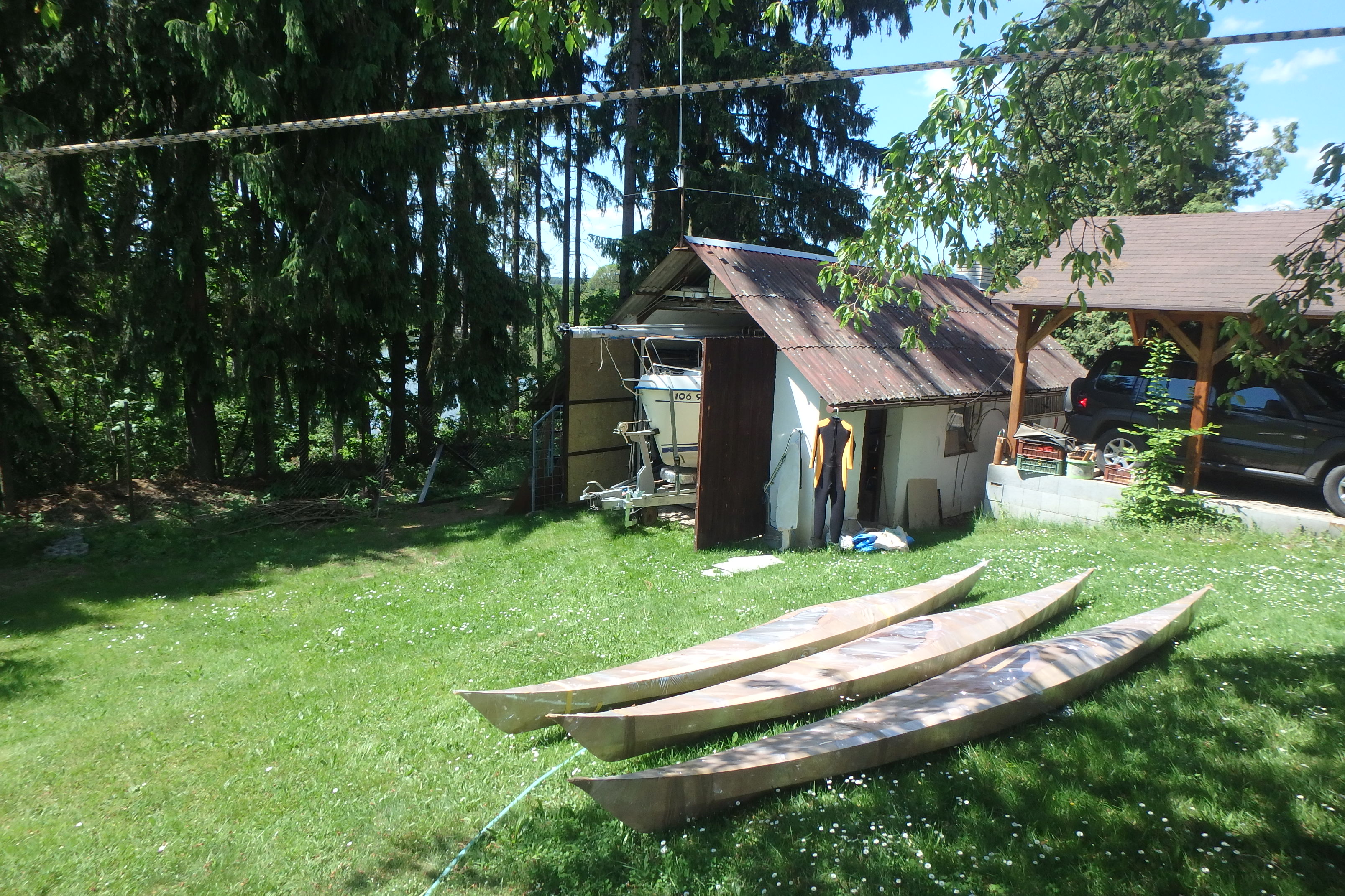

u nás to bylo nejprve takto ...
a potom takto ...
a potom takto ...

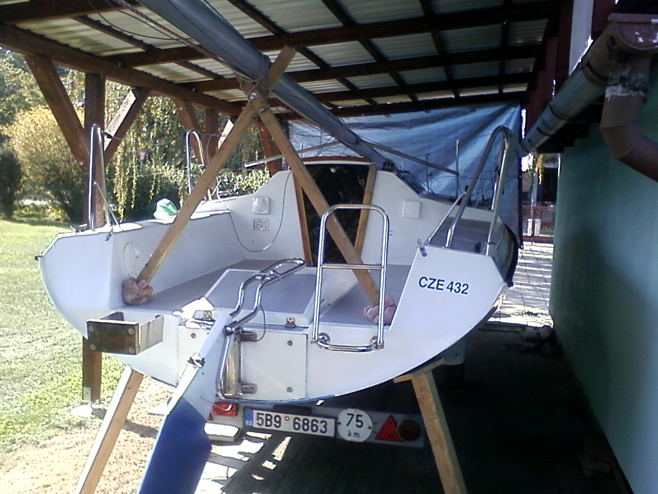

postavil jsem si přístřešek vedle garáže se zvedacím zařízením, jen byl původně na menší loď....
