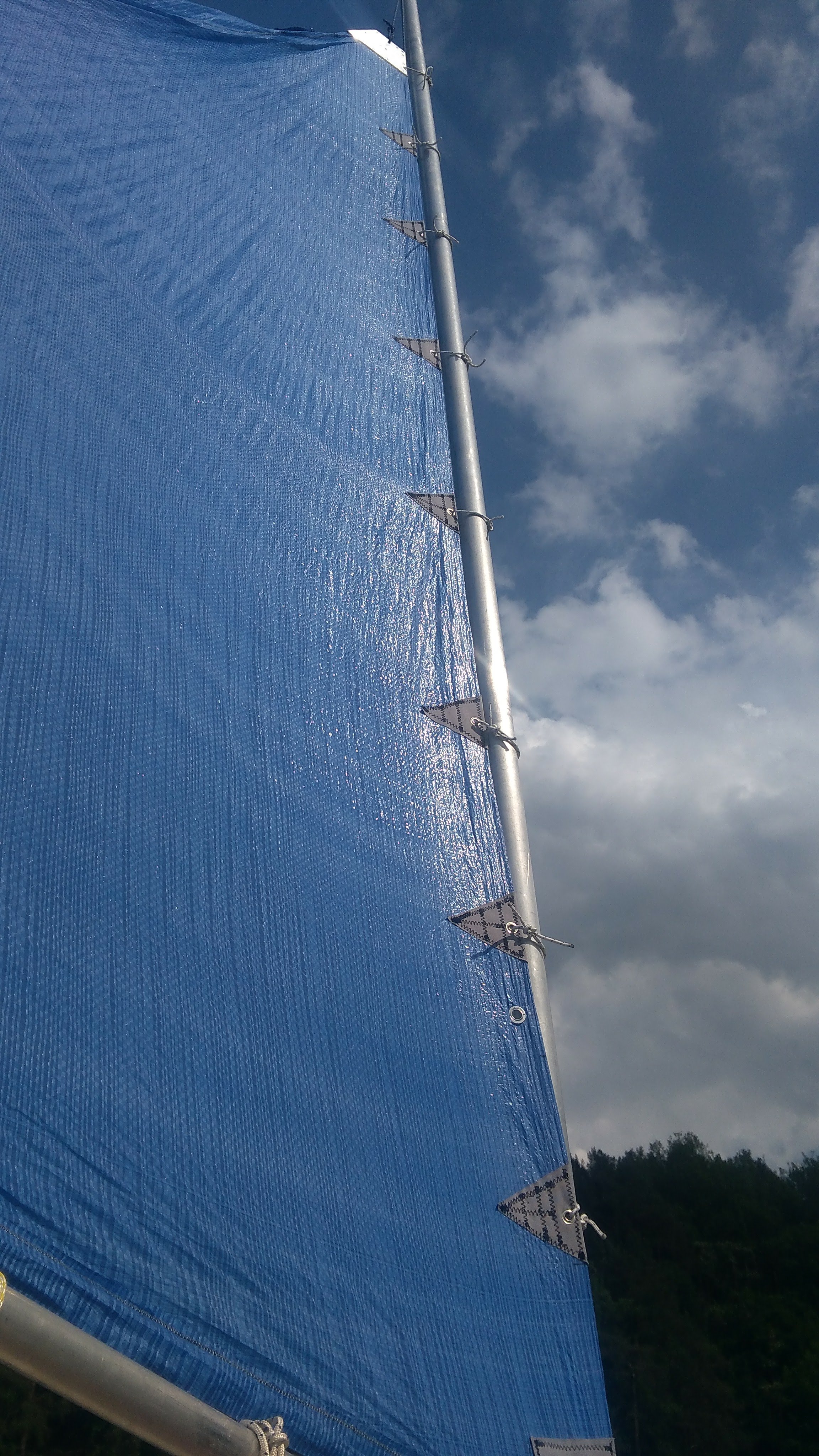

Jde ti to super Corwine :good: , když ti do toho nic neskočí tak jsi za chvilku na vodě , alespoň na motor a vesla ;) . My jsme také loď spustili bez věcí co jsou třeba k plachtění a postupně to dořešili .
Přikládám fotku plachty se zpevněním pro očnice , aby se nevytrhávali tak snadno ( ve větším větru ) .

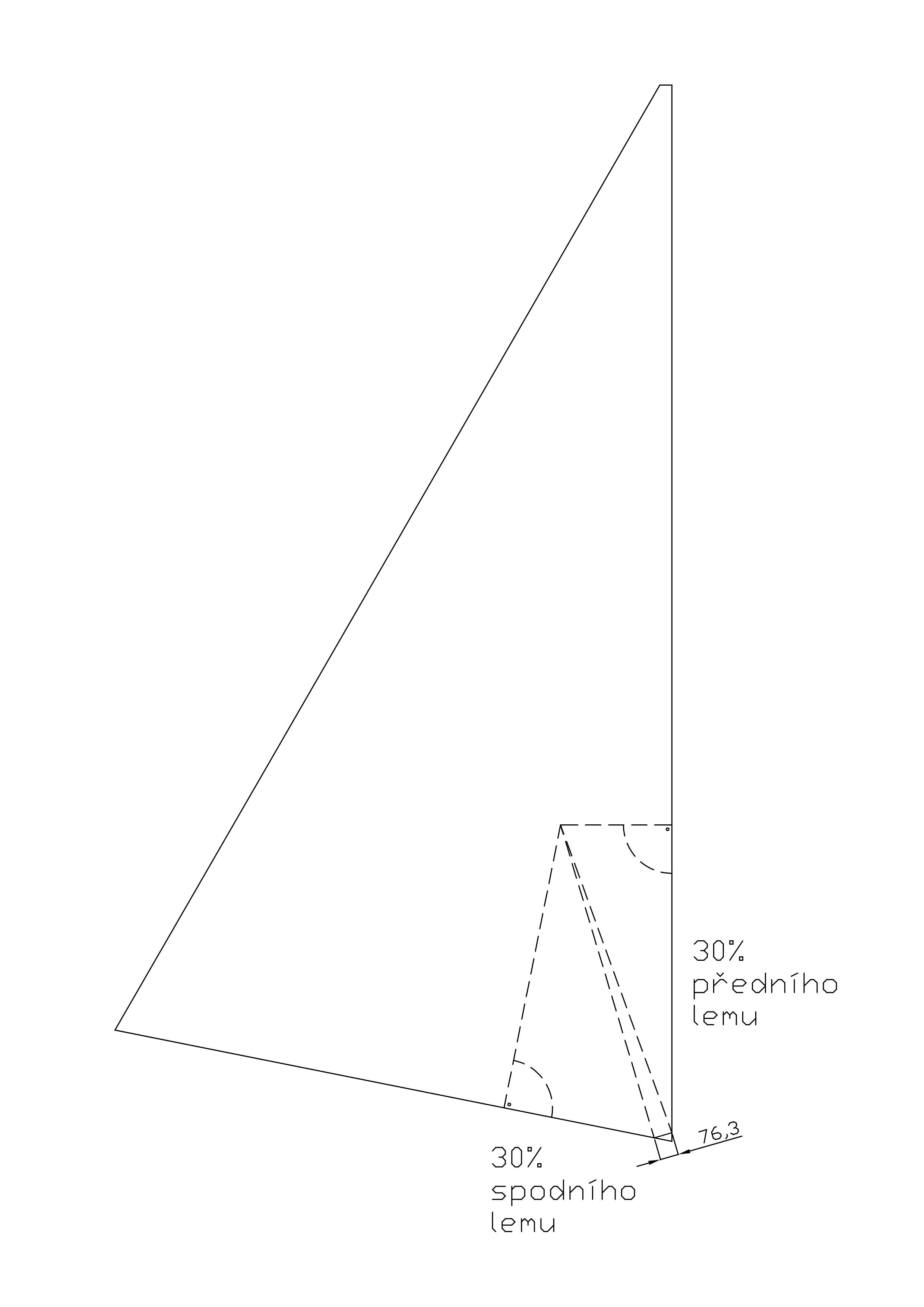

Ahoj, to jsem já. Už jsem to nevydržel a registroval se.
Ale těd potřebuji radu ohledně stříhání plachty. Už mám tvar nastřižený a chtěl jsem udělat šipku od spodní části ale.... a tady je ten problém.
Má silná angličtina (I´m Masa Bob) - přeložil jsem si něco v angličtině na pdracer, ale nerozumím tomu.
O co se jedná: nákres je dost strohý a nevím, jak dostat bod (založení nebo nastřižení)
Vezmu tedy 30% ze strany spodní a boční udělám značku a těd nevím jak ty dva body spojit:
A) Pravý úhel z těchto dvou značek a prodloužit čáry, až se spojí. Výsledek je hooodně blízko stěžni (i když na jedne strance Jim Michalak se mi zdá, že to založení má blízko té nejdelší strany) Obrázek
B) Od protějších rohů prodloužit čáru až k bodům co jsem naměřil na okraji plachty. Tento bod je více středu plachty.
Dále nevím, jestli tu plachtu založit a sešít nebo rostříhnout a sešít.
Pochopil jsem, že založení je cca 3palce a že to asi zakládá jako sukni, přes sebe tedy asi....
Nechápu ale princip obrázku tzv. dark fold
Dík všem za radu, jsem z toho nějak mimo
Nejraději bych to prskl cca na střed, rozstříhl a přeložil a prošil.

Příspěvekod karel » ned srp 05, 2018 3:20 pm
Ahoj Glenr , naměření jsi pochopil správně . Plachtu neprostřihávej , jen jí založ a to založení prošij . Díky tomu založení bude mít plachta tvar profilu a bude výkonnější ;) .

Příspěvekod glenr » ned srp 05, 2018 3:36 pm
heh a jake bylo zaměření správně to za A (pravý uhel ) nebo za B ? Dík

Příspěvekod karel » pon srp 06, 2018 7:20 am
Správně je za A ;)
