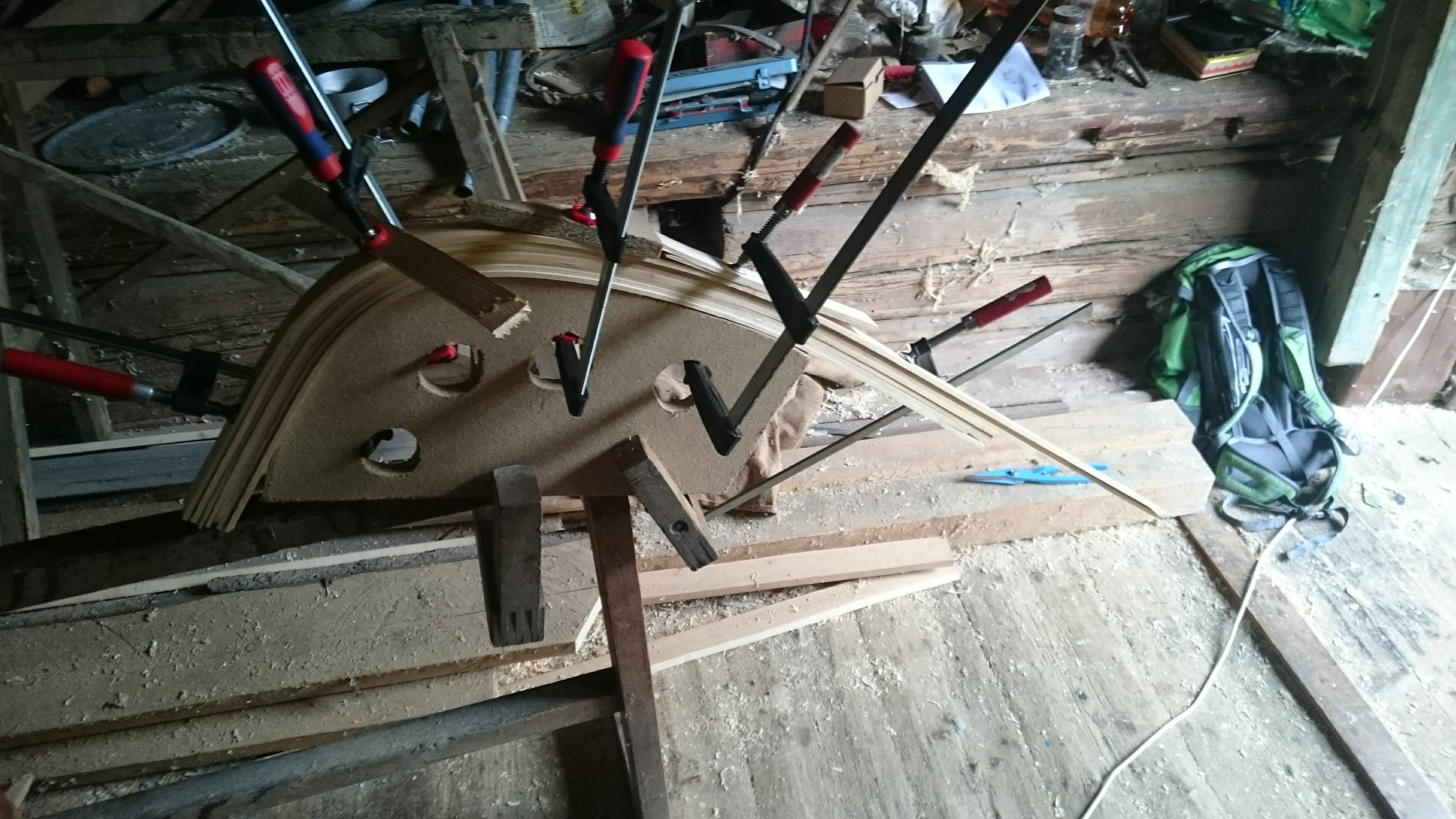

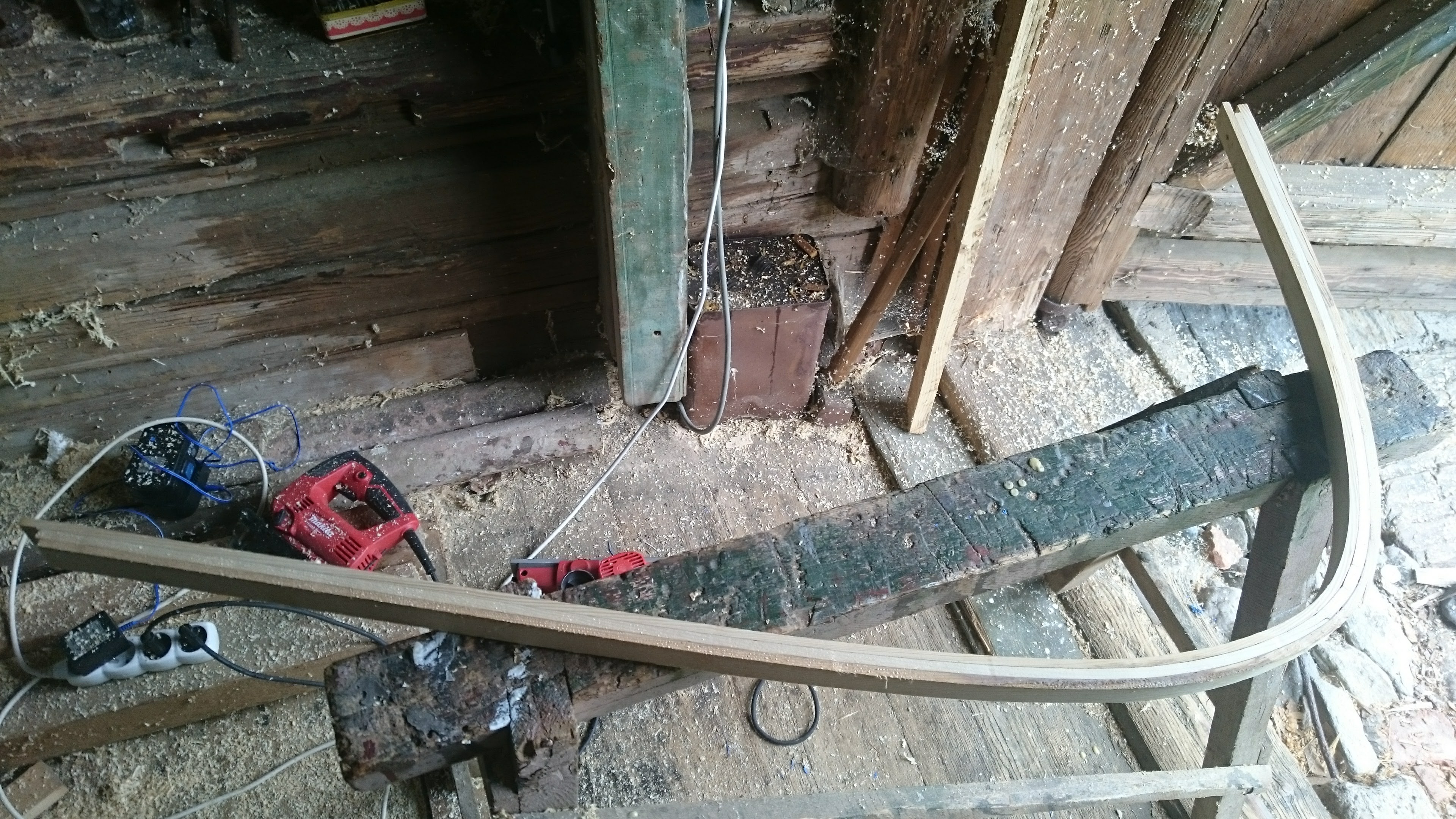

Na youtube je spousta videí, jak latě napařují třeba v dlouhé dřevěné bedně posazené na hrnci s vařící vodou (ale kdo ví, jak dlouho?) a pak to dokáží ohnout do takého oblouku, že se člověk až diví.
Re: 19' Hatteras V-Bottom Carolina Dory
jasně že jde dřevo ohejbat, ale musí se to umět a truhlář/stolař z našich krajin to většinou neumí, protože to prostě nedělají. Ale jeden známej vyrábí postaru třeba sáňky, kde ohýbá většinou celé jasanové hranoly a jen v tom kus umění (https://www.ceskatelevize.cz/porady/112 ... deo/141778 výroba saní). Přesně, jak píše Avalon - nemůžeš vzít kus našeho smrku a dělat to s ním. Není to vhodné dřevo a těžko najdeš správně rostlé, nařezané a bez suků. Na ty saně sami kupují klády, použijí jen první 4m od země, nařežou si to, proberou a stejně u ohýbání část hranolů zlámou.
Já jsem rozpracoval plaňkovou kanoi, tam jsem laminoval smrk. Jde to, ale chce si s tím hodně pohrát. Napařoval jsem v plastové trubce, z tý to neutíká, pod tím ešus na vařiči.
Hodně štěstí!
Hodně štěstí!

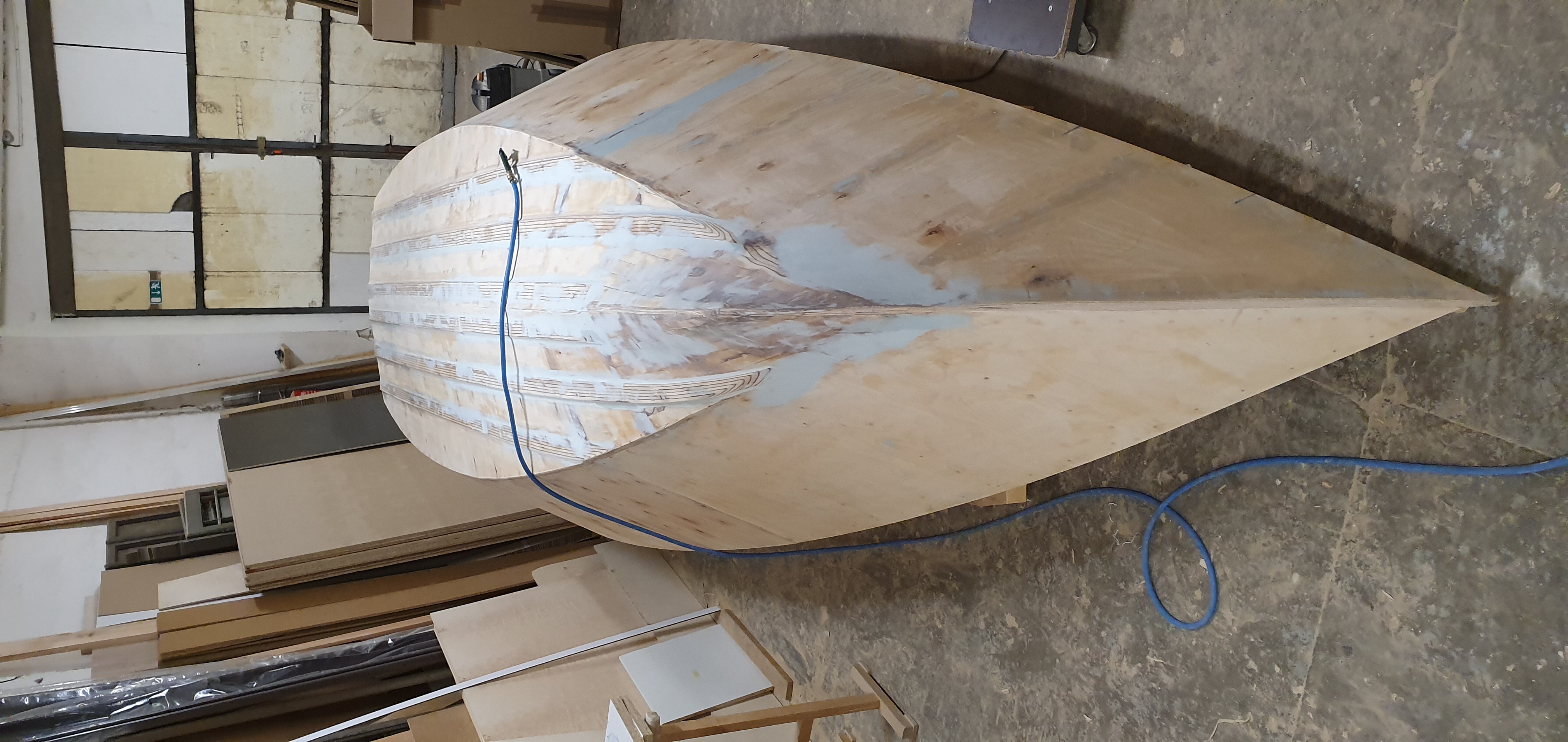

červený smrek je náš. čo meter to suk
nie celkom najlepšie drevo na takúto stavbu, ale je prvá tak sa učíme

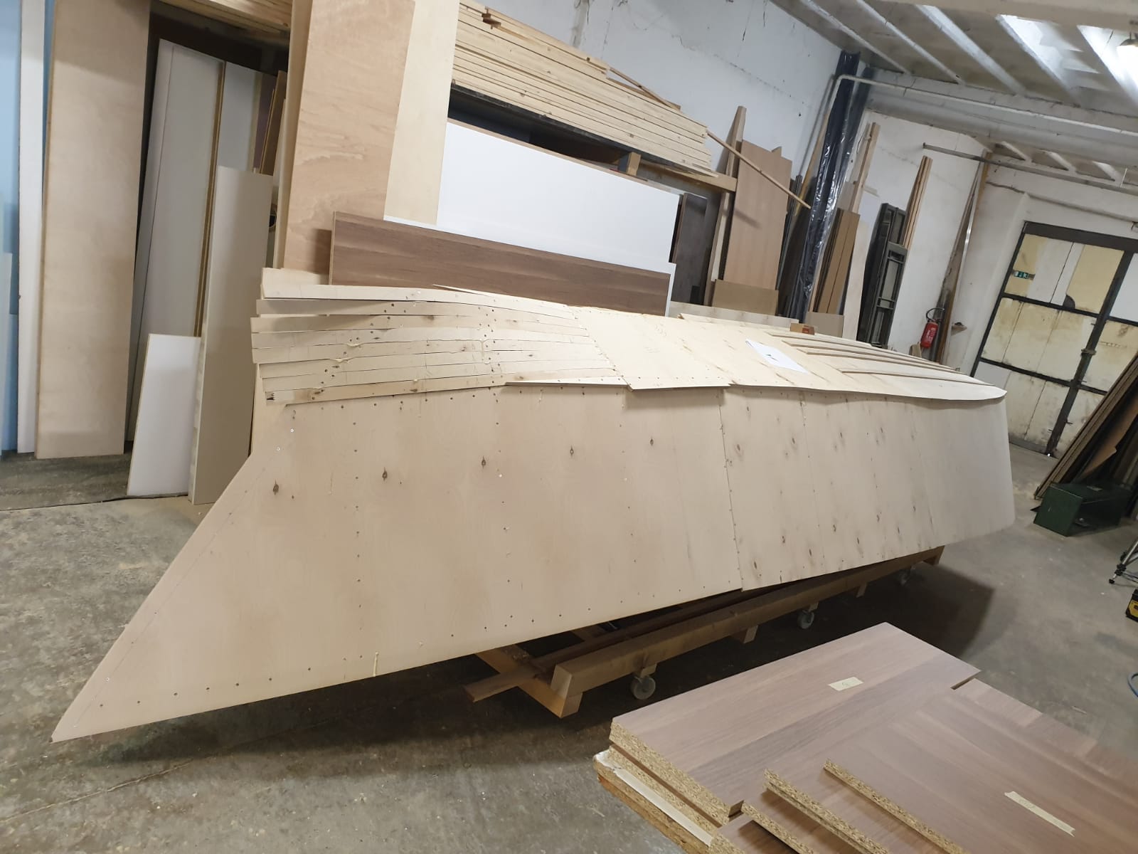

včera obšívka hotová a začína tmelenie a brúsenie
predpripravený plát k motáži
obšívka finiš

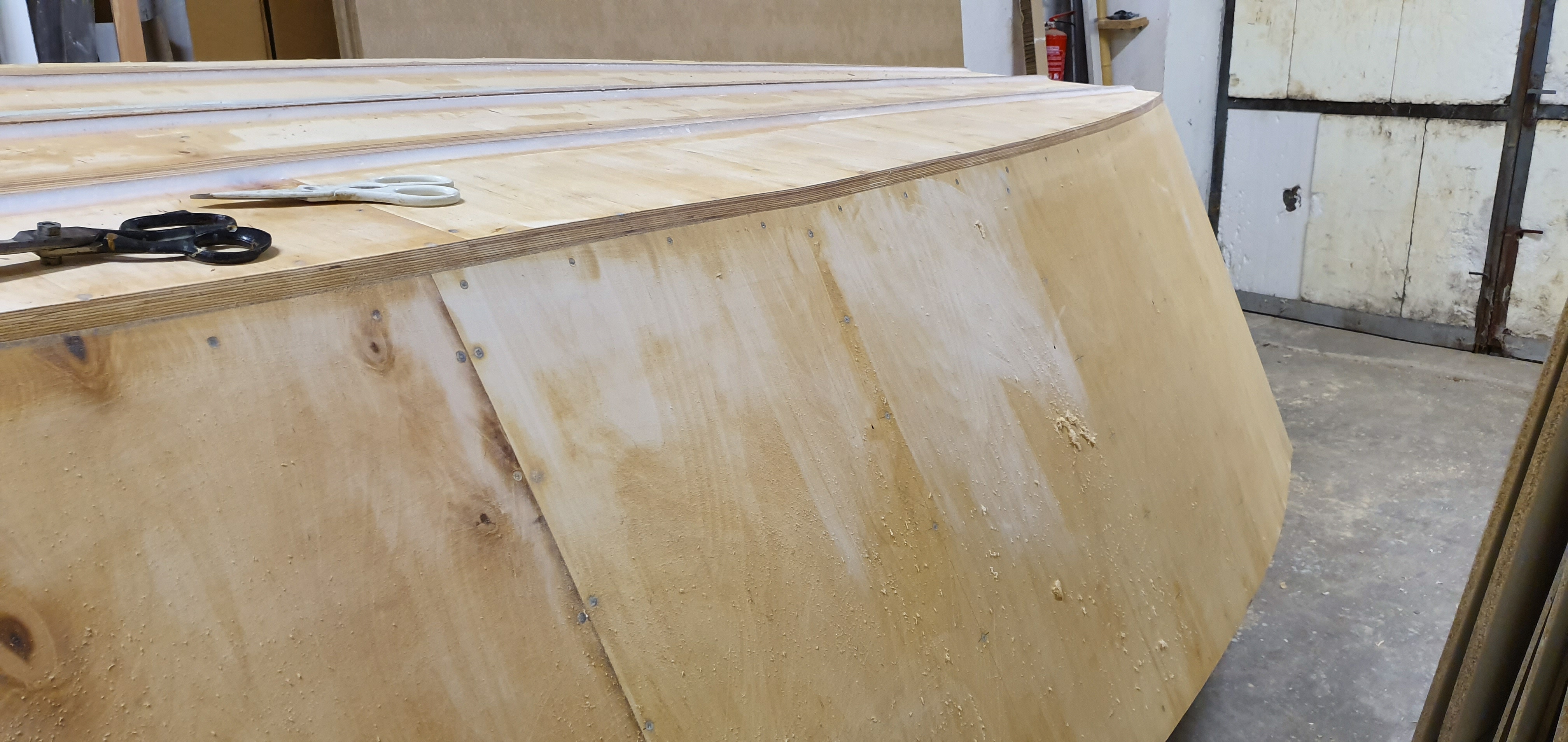

ohýbať 15mm preglejku je tiež radosť
obšívka finiš
15mm? To stavíš ledoborec? Já u bezmála stejně velký lodě dávám na ploché dno bez žeber 9mm a zbytek 6mm... Pa to ještě zpevní laminát.
Tak Olin zase ty máš 5hp on plánuje 90-115HP.
Ja na plachetnici mám dno 2x8mm.
Ešte otázka na staviteľa - kde si spájal pláty obšívky a ako si ich vystriedal? nakoľko tiež to má svoju zákonitosť vzhľadom na výstupnú pevnosť celého trupu.
Ak nebodaj si to spravil na jednom rebre a spájaš celú obšívku na tomto jednom rebre bude to kritický bod celého trupu. Dúfam že si ju vystriedal a spoj obšívky je na každej ploche posunutí o jedno rebro, aj keď spájať by sa mala mimo rebier.
Ako sa mal možnosť presvedčiť v Grecku more nie je sranda najmä ak sa zhoršia podmienky.

no Tajomnicek, tak to si teda celkom skrvavil, ti musim povedat... ale nic si z toho nerob, na chybach sa clovek uci
Prezradim ti tajomstvo. Drevo, masiv, preglejku a pod, clovek nesmie znasilnovat, inac to nedopadne dobre. Preglejku si mal dat tensiu a viac vrstiev, mal si ju narezat a lepit diagonalne a namiesto toho cerveneho smreku si mal kupit borovicu alebo douglasku... A cim to planujes natierat?
Hlavně ten americkej umělec měl na překližkovou obšívku udělat rozvinutelný tvar, povrch. Pak by nebylo třeba něco prořezávat.
obšívka je spájaná na dvoch rebrách. to že ju treba spojiť mimo rebier resp. spoj posunúť ob rebro som sa nikde nedočítal, takže na ktorom to na dĺžku preglejky vyšlo tam je spoj cez polovicu rebra, ale tu je s tým myslím počítané nakoľko hrúbka rebra je veľká a celé je to masívne.
ten predok z úzkych vyskladaných pásikov sa dal ohnúť celkom normálne nie až tak ťažko a je to podľa videa na ktorom to takto robí aj sám veľký konštruktér
. vyzerá to že tvar sa celkom podaril len tmeliť a brúsiť bude treba viac.
ale ako sme hovorili je to prvo stavba na učenie. druhá bude iná a z lepších plánov, nie takýchto úplne amatérskych pre drevákov
tu sú celé plány na štyroch A4-kách, takže tak. je to masívne, jednoduché a vcelku rýchle pre úlpnych amatérov/ začiatočníkov
natierať ešte neviem tak ďaleko nie som, ale základ asi intenational primer interprotect, mi hovorili že to bude na epoxide držať a potom vrch tiež niečo od nich
teraz tmelíme tým ich tmelom watertite boat filler, lebo zmiešať piliny s epoxidom a tmeliť s tým bol veľmi ale veľmi zlý nápad

dúfam že staviaš

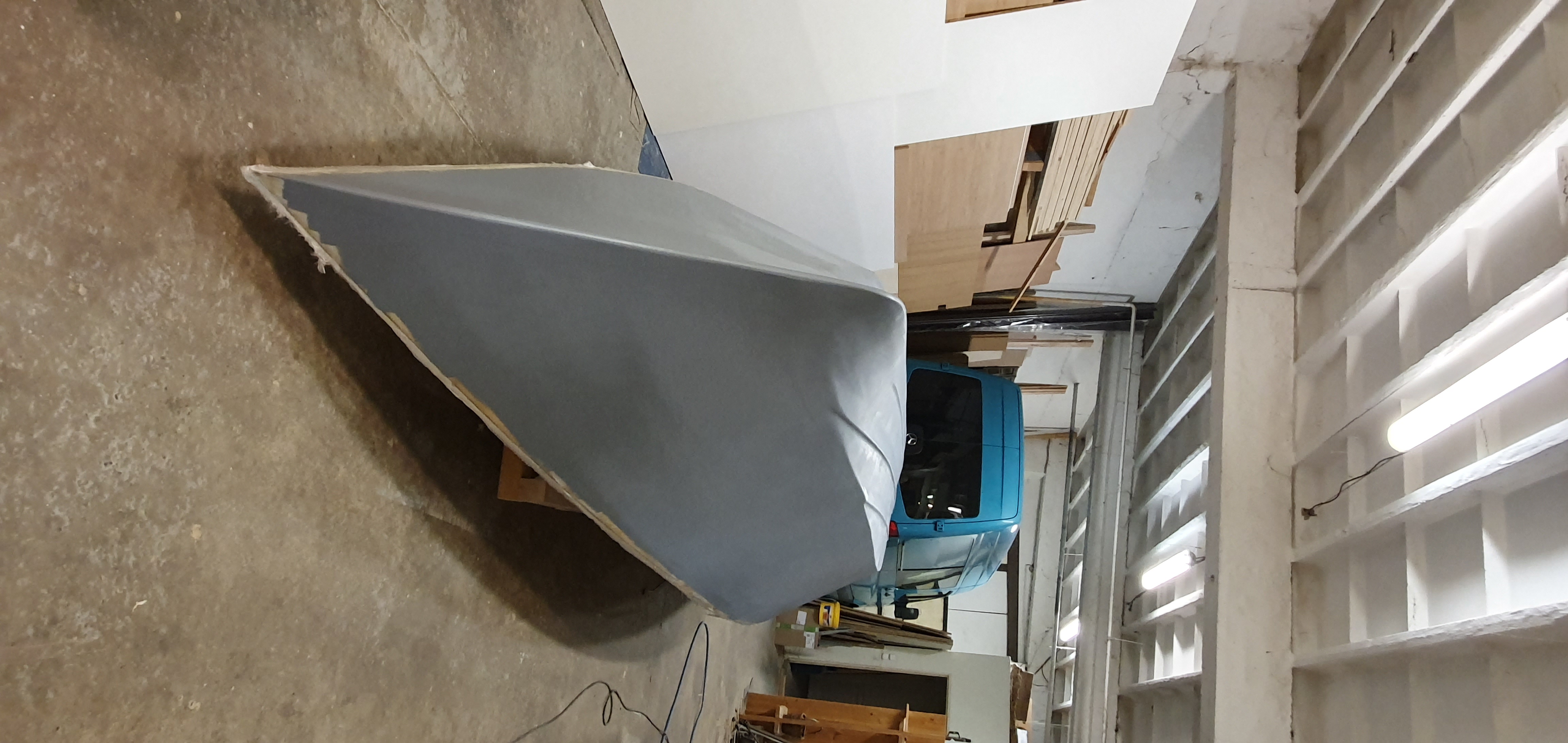

tak sa podarilo zasa o kúsok postúpiť
potiahnuté dve vrstvy 163g plátna položené naraz jedna na druhú. skoro žiadne bubliny, ani na outoroch čo som bol celkom milo prekvapený
laminovali sme to traja a jeden profi majster
po laminácii celé prebrúsené, potom vytmelené a prebrúsené a znova a znova
momentál je stav po natretí prvého primeru asi takýto
prvý náter ukázal určité nerovnosti takže zasa tmel a brúska nastupujú
po natretí primerom sme vyniesli vodorysku podľa plánov, som zvedavý ako to bude v skutočnosti
a ďalej natreté krycím náterom a antifoulingom
prišiel čas na obrátenie
obrat
celkom sa obrat podaril až na malé ošuchnutie antifoulu
tak a teraz sa ide na vnútro

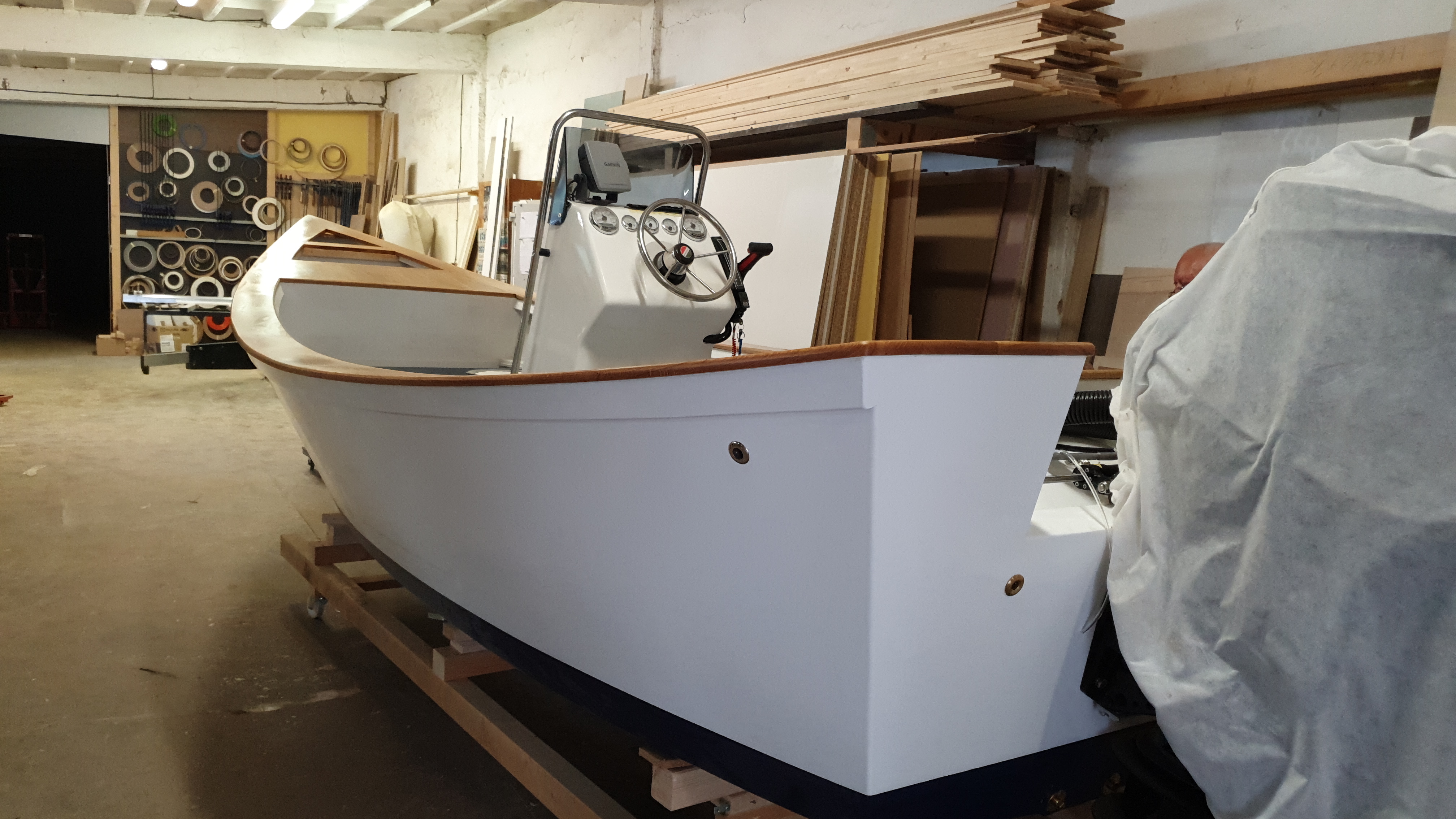

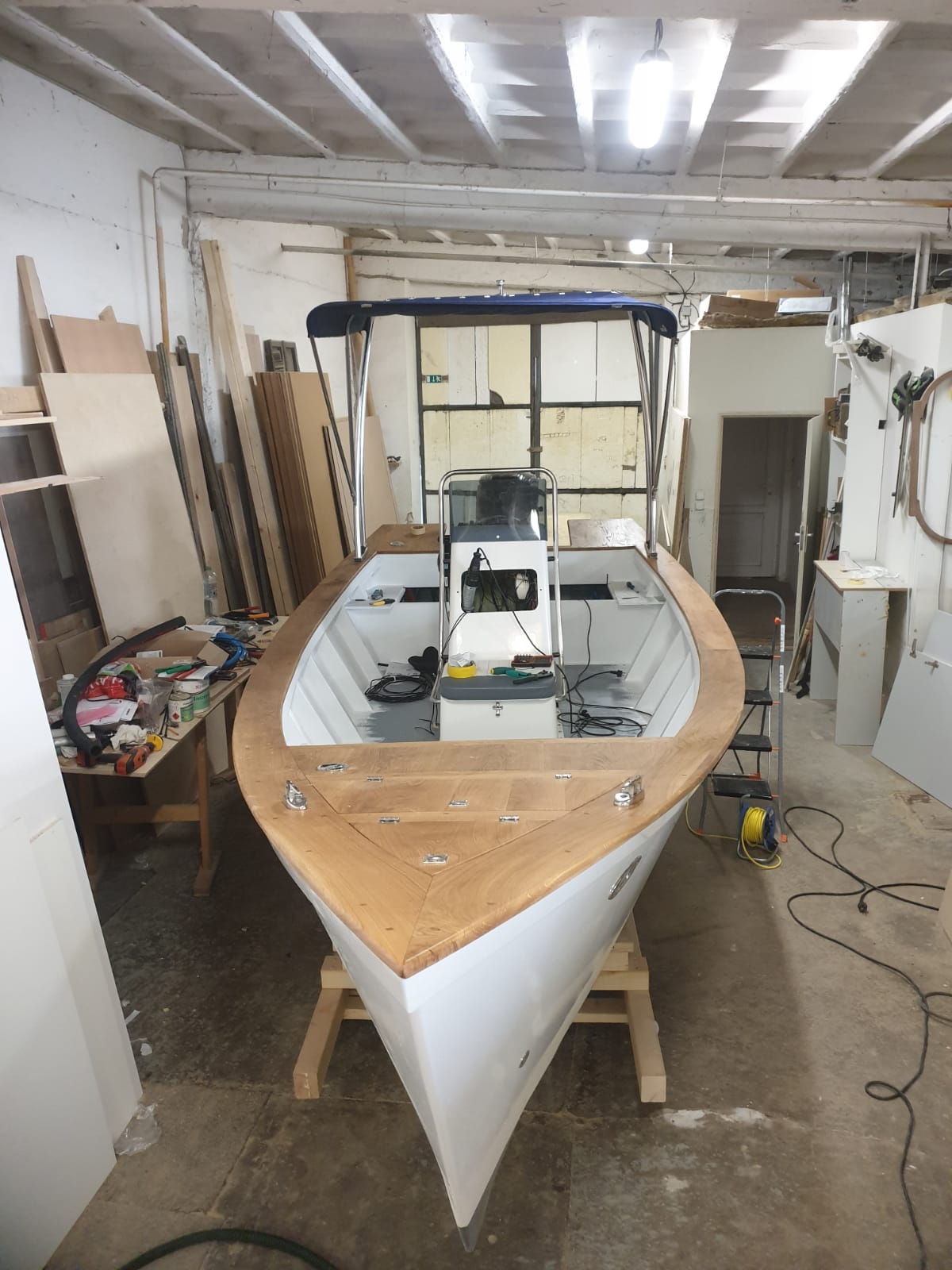

zdravím, trošku som sa pozabudol pri stavbe a menej som fotil a ešte menej písal.
je hotovo.
aj keď teraz sme ešte vymysleli že lyžiara a hračky chceme ťahať tak ideme tyč prirobiť.
teraz práve zisťujem že nemám žiadne foto po úplnom dokončení. musím to nafotiť
je hotovo.
Začátek března první řez, konec července je loď hotová, nastrojená. Jseš macher, Tajomníčku. Klobouk dolů. Je vidět, že je v tom i spousta peněz. Gratuluju a užij si to.
