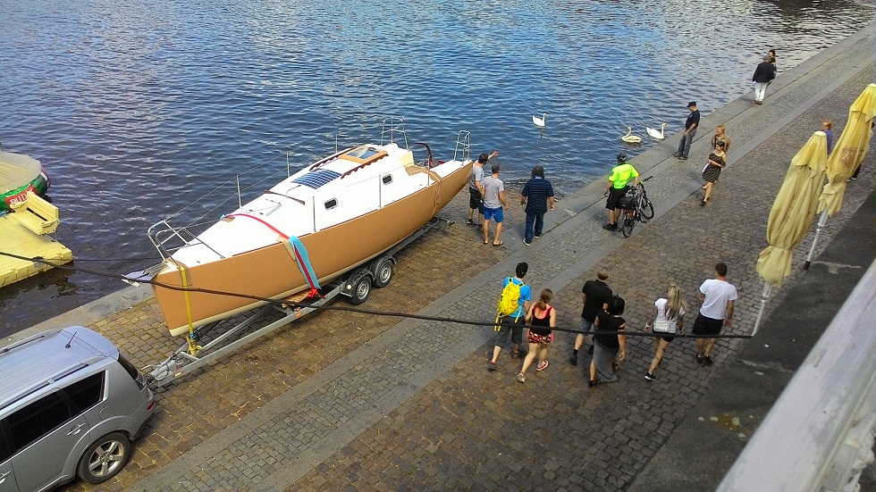

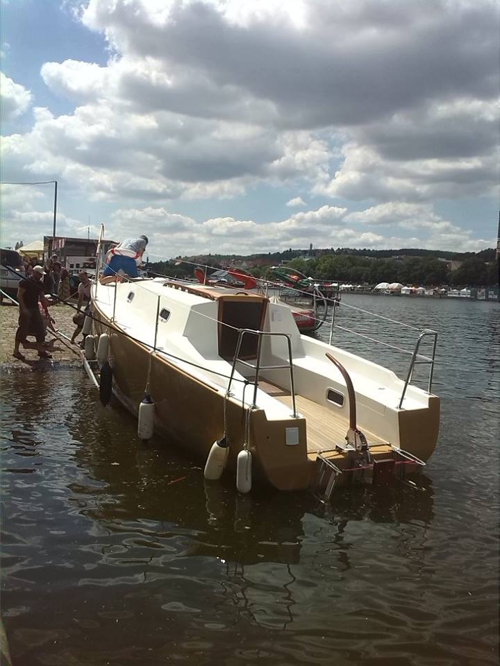

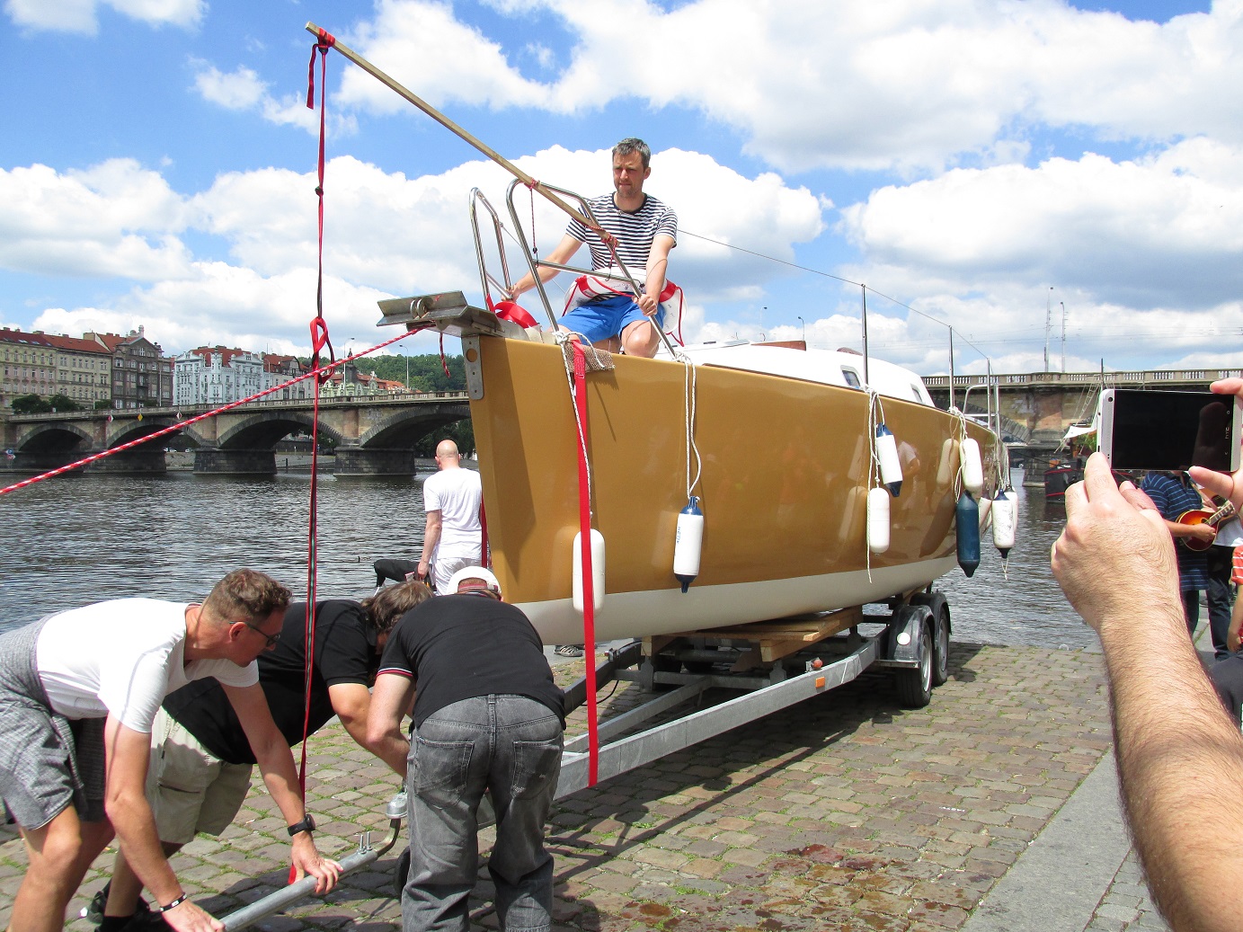

dopadlo to dobře, největší obavu jsme měl o dostatečnou hloubku, bylo tam jen 110cm! O tom autě, který skončilo ve vodě jsem věděl, proto jsem si taky přivezl 6 m prodlužovací tyč. To je výborná věc, viz. foto, jen ještě musím nějak zafixovat kloub tyč-přívěs, ten je zbytečně navíc a komplikuje couvání. A taky pořešit kolečko, který, musí být spuštěný a dost trpí. Nechali jsme ho zbytečně moc vysunutý, takže trpělo ještě víc.
K té kvalitě povrchu. Barva byla nanášena válečkem, krátký chlup. Nejprve byl celý trup přetmelen a přebroušen, pak základovka vyladěná do co to šlo (400 brusný papír), pak se dávalo 6 vrstev vrchního polyuretanu každá druhá se brousila, postupně od 400 až do 1000. Následně brusná pasta sea-line S0 a S1. Ještě to není napastovaný S3. Výhoda postupu je, že se téměř nemusí řešit prach na rozdíl od stříkání. Hodiny jsem raději nepočítal. Začal jsem před sedmi lety, ale stavba jako taková trvala 4 roky, dal jsem si nejprve jednu roční a za nějakou dobu dvouletou přestávku, z důvodů rodiny ale i práce.
