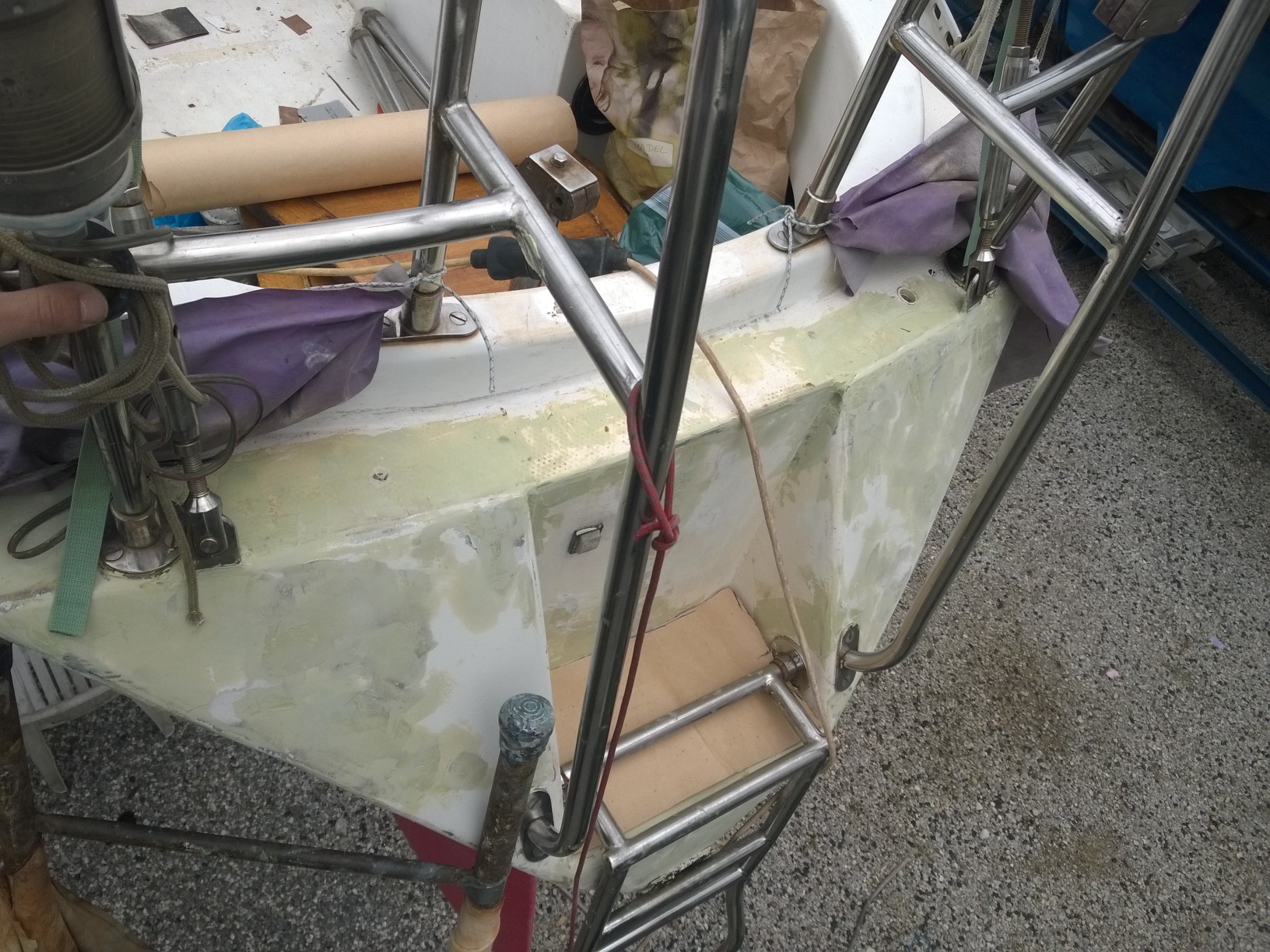

rád bych využil již založeného vlákna s dotazem na postup řešení mého osmozového problému.
Na zádi lodi mám nástavbu z laminátu a ta vypadá celkem dost narušená osmózou ale zevnitř. Někudy tam asi zatéká. Po stranách puchýřky, po obroušení na sklo prosakuje "voda" a když jsem trochu rejpal do stěny jednou dírkou, tak jsem vytrhával skelný vlákna jak kdyby šlo o schnilý dřevo. Vzhledm k tomu, jak na tom pevně drží zábradlí to rozhodně nehodlám celé předělávat. Chci to ale nějak ošetřit. Je možný že nějakej pepík dovnitř nastříkal PU pěnu. Takže udělám výkružníkama díry a chci to dostat ven. Pak ale nevím co dál.
Je nějakej způsob, jak to zevnitř ošetřit? Brousit to nemohu, budu dělat jen malé otvory abych vyndal tu pěnu. Zvenčí jsem některé oblasti zatmelil epoxy tmelem. Drží to. Ale co zevnitř? Jde to nějak urychleně vysušit? Pojedu příští měsíc opět k lodi ( Itálie ) na 10 dní a rád bych to nějak ošetřil.

Vyfotit! Třeba se nejedná o osmozu, ale o technologickou nekázeň.

mám pouze tuto fotku, z které to samozřejmě není poznat. Nástavba je ta zkosená záď, je nalepená na originální trup lodi. K technologické nekázni došlo zcela určitě, protože tam nějaký chytrák nastříkal nějakou hmotu, tipl bych to na montážní pěnu, která do sebe jak modří vědí všechnu vodu.
Tak a proč jsem si "jistý" že jde o osmózu? Na té zádi, kde je vidět kyt se tvořili puchýřky z kterých vytékala voda. Odsekal jsem to až na sklo a snažil se to vysušovat než jsem to překitoval epoxy tmelem watertite. Ten tam teď, pokud je v silné vrsvě drží dobře, slabší vrstvy opět bobtnají. Uvnitř je prostě voda. V jednom růžku nahoře byla malá dírka, tak jsem ji odsekával až jsem tahal vlákna tkaniny jak kdyby šlo o shnilé dřevo.
Celé to předělávat teď rozhodně nebudu. Loď je v Itálii, né někde doma na zahradě a v zahraničí nemám tolik času, tak to potřebuji nějak zatím alespoň ošetřit.
Můj plán je takovej, že to těch tzv. 3 komor výkružníkem vyvrtám otvory, kterými vycupuju ven tu pěnu jestli tam opravdu je všude. A pak nevím... ???
Jak to ošetřit zevnitř když je to nacucané? Potřebuji to během týdne opět zadělat a přebarvit aby mohla jít loď v dalších měsících na vodu.

Re: osmoza
Slabší vrstvy bobtnají... Dvousložkový epoxytmel nanést v silnější vrstvě - malé puchýřky zlikvidovat broušením. Ale hlavně nejdřív zlikvidovat veškeré barvy, strhnout puchýře/uvnitř je/byla/ páchnoucí kyselá kapalina, kerá musí pryč. Vystříkat čistou vodou, nechat vyschnout laminát. S mokrým laminátem nepracovat! Schnutí trvá i několik měsíců.
