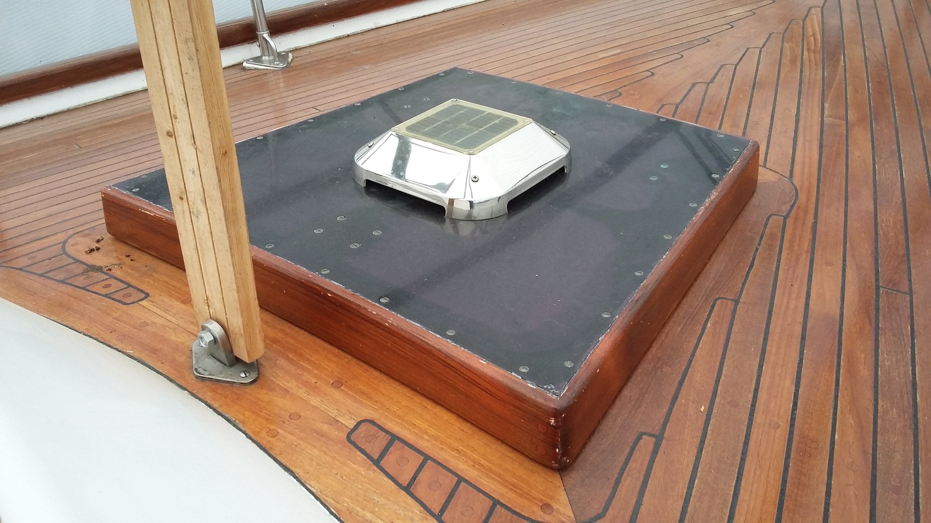

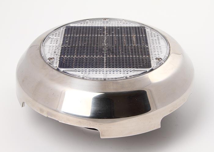

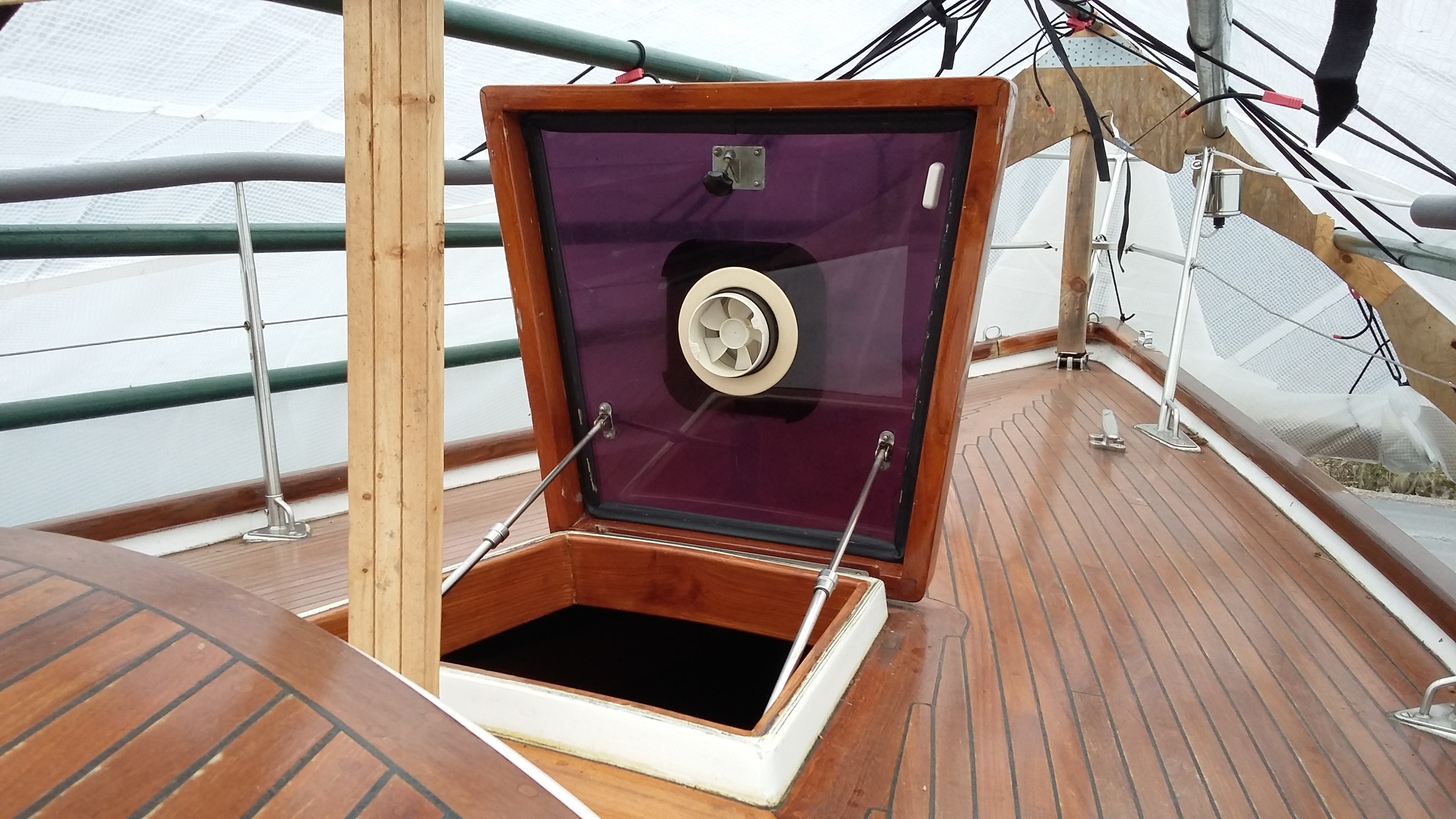

Dřív tady byly vědecký studie jak udělat větrání v lodi kanálama do kýlu, kde se vzduch ochladí a vlhko kondenzuje a pak dál po lodi.
Nám se osvědčil větráček se solárkem a baterií. Běží i v noci. Jsou k němu dvě vrtulky, jedna na odsávání z lodi a druhá fouká do lodě. My používáme odsávání. Abych nedělal díru do paluby dal jsem ho do přední lukny s makrolonem.
Jo a s vokounic jsme si včera psali na mailu, stručně shrnutí - přivezu mu vzorek.

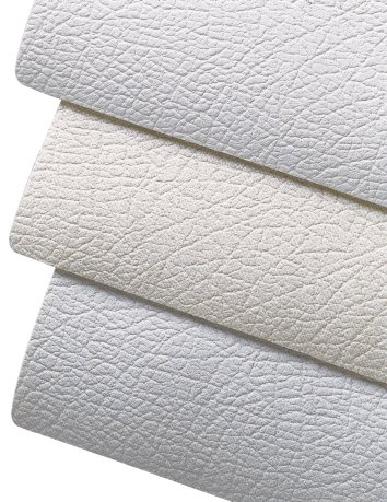

To na boky je tohle
http://www.erlandsonsbrygga.se/Hemsida/ ... E?id=04916
T= 6,2mm Prodává se na metry. Šíře 1400mm, cena za 1 m 285 SEK
Nebo
http://www.erlandsonsbrygga.se/Hemsida/ ... E?id=04912
T= 3 mm cena 245 SEK

Když někdo spal ve špičce a bylo chladno a loď zavřená tak se tam v ložním prádle drželo vlhko. S větráčkem je po problému.
Takhle vypadá větráček v lukně.

Ahoj všem, v podstatě už tu bylo vše řečeno, prošel jsem si tím také. Z 95% je to plísní v polstrech a hlavně nevětráním. Ačkoliv jsem zkoušel veškeré polstrování vyprat a vyčistit (vším možným a dostupným), smrad se po čase objevil znovu, je to marná práce. Pomohlo opravdu až kompletní výměna veškerého polstrování za nové! Vnitřní laminátové části jsem pouze umyl čistícím přípravkem Cif (a že tam byl hnus a nekolik let stará sůl). Dále každopádně dej na radu s větráním (ten solární větráček je geniální a vyplatí se), dnes mám po dvou letech od rekonstrukce voňavo a čisto jak v pokojíčku.
